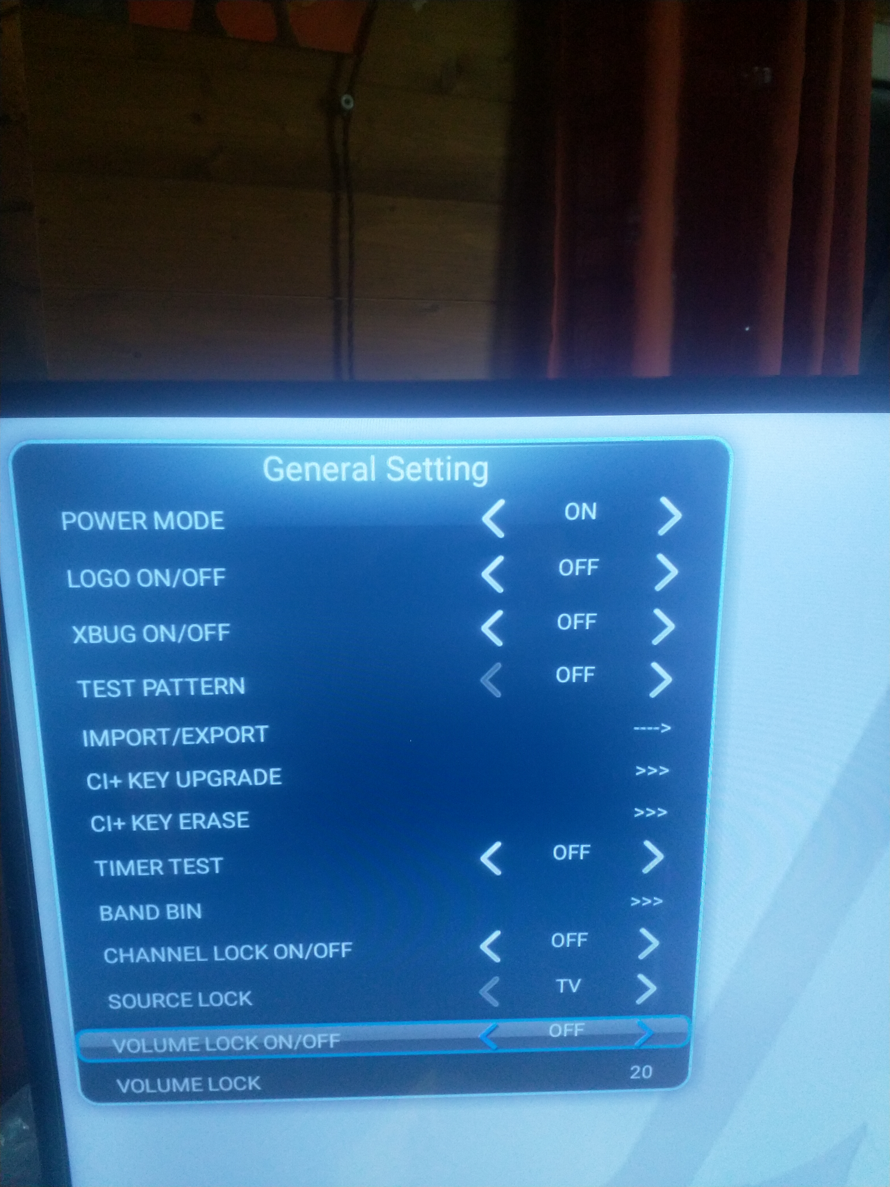

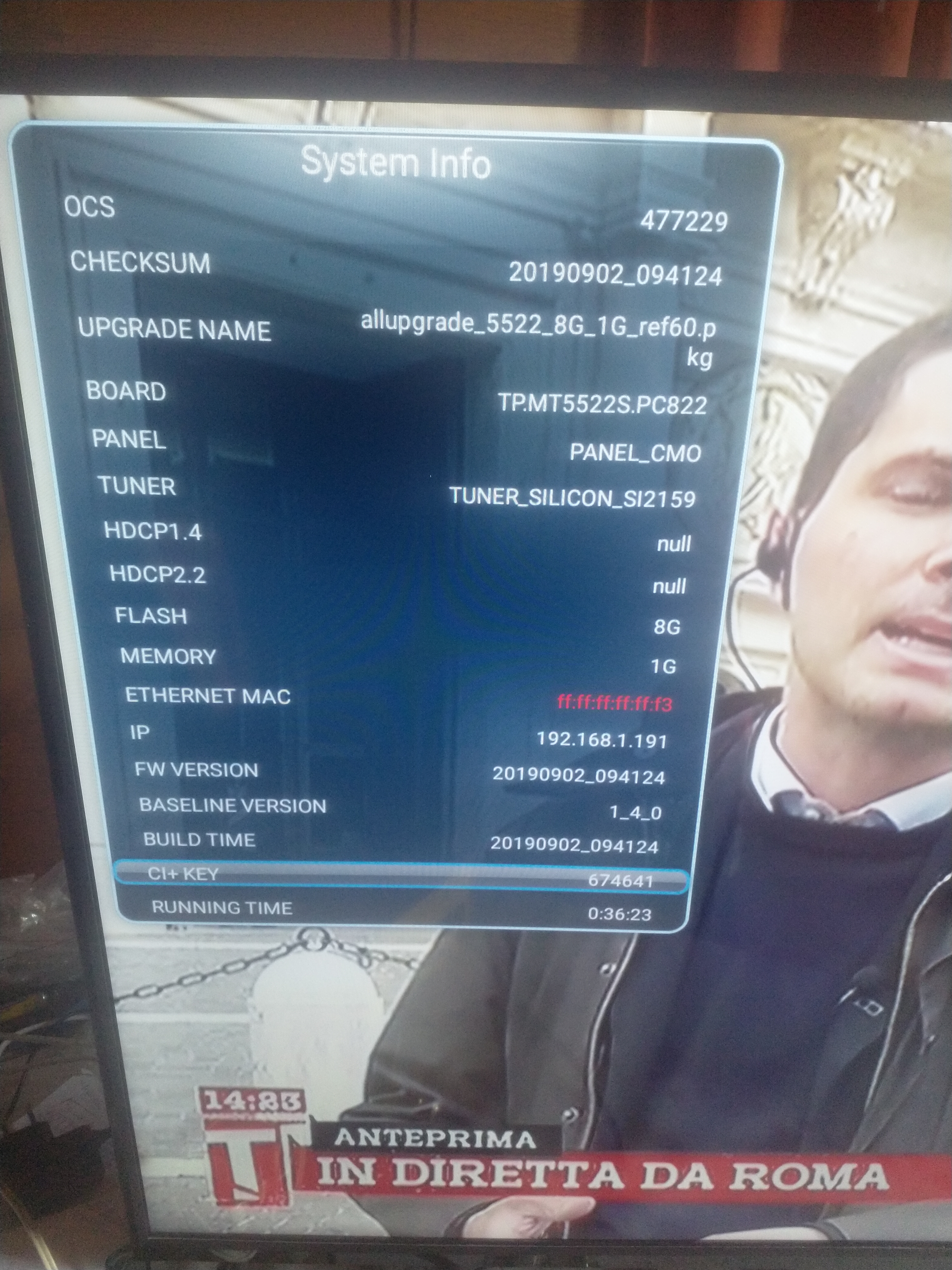

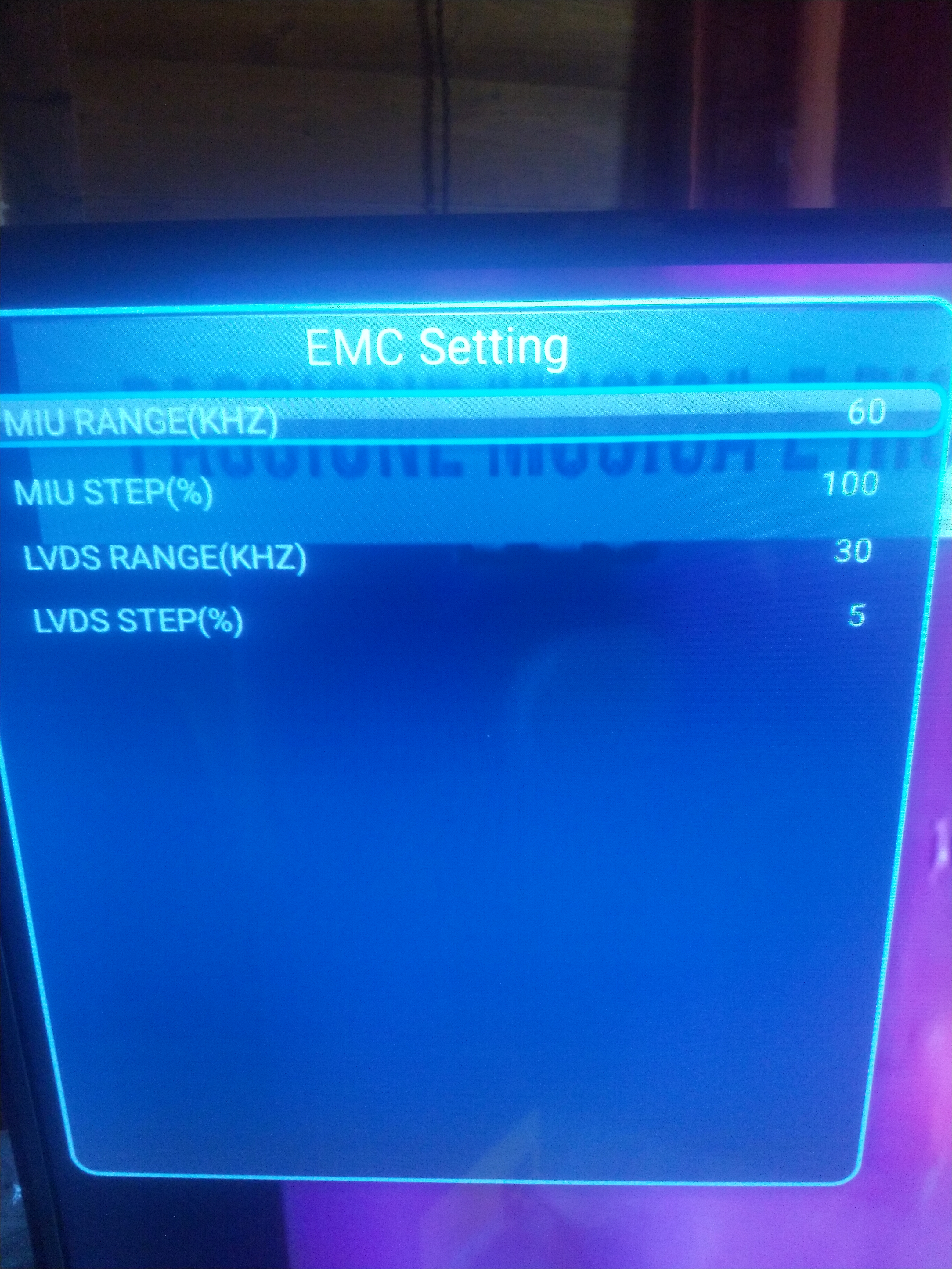

TV Smart Tech LE-50P28USA22
Salve ragazzi chiedo un vostro aiuto, ho sostituito la scheda a questo TV beccato da un fulmine, la scheda montata è identica ed è siglata:tp.mt5522s.pc822 però la nuova anche con LCN inserito mette i canali a caso e soprattutto non si setta il menù in italiano ma solo ed esclusivamente in inglese, il firmware è del 2017 e volevo sapere se qualcuno ha un firmware o sa dove trovarlo. Grazie mille.
Bel casino, penso che la via piu breve e forse l'unica e' provare a entrare nel menu di servizio ( prova a mettere in "TV" e premere MENU,pausa,1147) e spulciare i controlli sperando che trovi quello-i che ti ribattezza in SUD EUROPA o ITALIA, fai delle foto a tutti i sotto menu se non riesci.. se hai troppi dubbi non cambiare niente..
Ok ho già giocato per togliere l'immagine divisa, grazie vi terrò aggiornati.
Non ci credo che non si possa fare un aggiornamento è davvero immondizia....
prova a fare questo, esegui lo Shipping init, si riavvierà penso il tv e lo configurerai con nazionalità italiana sempre se te la da. Se non dovesse andare prova il Board init
Modificato: da 3kek1
Nel primo caso mi ha fatto fare tutte le impostazioni del paese WiFi ecc ma quando vado a fare la ricerca LCN mette per primo i canali croati, poi alcuni Italiani , non vorrei che è come alcuni Samsung importati che per avere la programmazione Italiana bisogna mettere Polonia....,ora provo a fare la seconda prova e poi cambio paese...
Niente nessuno dei tre sistemi funziona.....🤦🤦🤮
 mi spiace, niente di pertinente..  non credo ci sia negli altri menu, poi non so come si dovrebbe chiamare il file aggiornamento per l'area italia, secondo me ha lo stesso nome, se lo cerchi quello che vedi scritto cosa da? allupgrade.... etc
Modificato: da 3kek1
