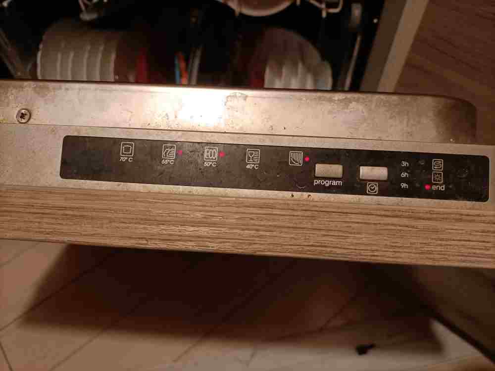

CristianaCuffaro Inserito: 13 febbraio 2023 Segnala Inserito: 13 febbraio 2023 Buonasera, ho un problema con una lavastoviglie Franke modello FDW 612 E5P A+ Ha una perdita di acqua sul fondo, quando faccio partire il programma si sente la pompa di aspirazione che parte, è attiva anche a sportello aperto, dopo poco parte l'allarme sonoro, sono accesi il secondo, terzo e quinto LED, allego foto. Peraltro il codice errore non corrisponde a nessuno di quelli segnalati sul manuale. Quale potrebbe essere il problema? Grazie
Stefano Dalmo Inserita: 13 febbraio 2023 Segnala Inserita: 13 febbraio 2023 Scusa , ma parli di acqua nel contenitore antiallagamento ? E pompa di scarico sempre attiva ? E allora perché non vedi di trovare da dove scende l'acqua e risolvi la perdita che è una cosa certa!
qualcuno Inserita: 25 ottobre 2023 Segnala Inserita: 25 ottobre 2023 buongiorno mi aggancio a questo messaggio perchè ho lo stesso tipo di lavastoviglie ma con un problema diverso,8 volte su 10 con qualsiasi programma impostato ad un certo punto presumibilmente alla fine del ciclo( perche le stoviglie sono comunque pulite) si blocca e lampeggiano tutte le spie,ho immagginato come prima cosa un problema all'elettronica ed ho cambiato prima la scheda principale e poi quella della tastiera,senza risolvere nulla. Avete qualche suggerimento su cosa cosa a questo punto possa essere e/o come risolvere? grazie
Stefano Dalmo Inserita: 25 ottobre 2023 Segnala Inserita: 25 ottobre 2023 Lo dovresti sapere , visto che sei veterano , che è vietato accodarsi . Apri una tua discussione . Grazie.
