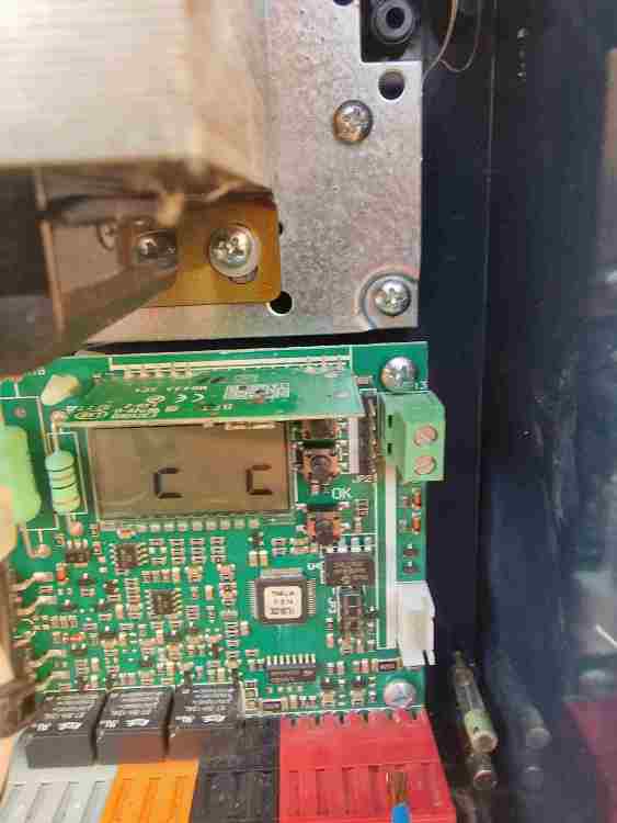

Platinumhd Inserito: 13 febbraio 2023 Segnala Share Inserito: 13 febbraio 2023 Ciao a tutti, ho bisogno d’aiuto col mio cancello a 2 ante battenti. ho una scheda thalia light della bft che comanda motori Phobos; da un po’ di tempo alla mattina presto (quindi con temperature basse) il cancello in fase di apertura arriva ad aprirsi totalmente ma la seconda anta subito si richiude per fermarsi a metà mentre la prima anta (seconda in fase di chiusura) inizia a muoversi per poi bloccarsi contemporaneamente all’altra. La cosa già infastidiva, ma giocando col telecomando facevo ripartire il meccanismo e bloccavo le ante in modo da poter uscire ed andare a lavoro. Tutto ciò solo al mattino presto, perché la giostra durante il giorno non si ripeteva. Fino a questa mattina, quando il cancello non ne voleva proprio sapere di aprirsi, per la fretta di andare al lavoro ho sbloccato il meccanismo e via. A metà mattina ho chiesto alla mia compagna di provare a vedere se funzionasse, ed in effetti ha fatto il suo, senza problemi. Torno da lavoro nel pomeriggio e nemmeno stavolta si apre. Apro il box della scheda e il display ha le due c, faccio partire un autoset e va tranquillamente, infatti anche col telecomando ha ripreso a funzionare. Ma queste 2 c cosa indicano? Ho cercato nel forum, ed in una discussione si parla di finecorsa, si è guastato? Se si, perché riprende a funzionare durante la giornata? Ma perché sembra dare problemi solo col freddo, o comunque di prima mattina (tranne oggi che non ne voleva sapere proprio)? Cosa dovrei controllare secondo voi? Io vi ringrazio per l’attenzione e per l’aiuto che saprete darmi. Buona serata a tutti Link al commento Condividi su altri siti More sharing options...
ROBY 73 Inserita: 13 febbraio 2023 Segnala Share Inserita: 13 febbraio 2023 Ciao Platinumhd, 1 ora fa, Platinumhd ha scritto: ..........Ma queste 2 c cosa indicano? Ho cercato nel forum, ed in una discussione si parla di finecorsa, si è guastato? No, le due "C" semplicemente indicano che sono intervenuti i finecorsa di chiusura e quindi i cancelli chiusi (Colsed). Se osservi bene il display mentre le ante si stanno aprendo invece delle due "C" vedrai impresse due "O" di Open. 1 ora fa, Platinumhd ha scritto: Se si, perché riprende a funzionare durante la giornata? Ma perché sembra dare problemi solo col freddo, o comunque di prima mattina (tranne oggi che non ne voleva sapere proprio)? Cosa dovrei controllare secondo voi? Nulla di così eccezionale, probabilmente come hai detto anche tu il problema sono le basse temperature, prova a coprire i due attuatori (PHOBOS) con uno straccio / una specie di coperta (non serve il piumino d'oca 🤣) e vedi se si ripete il problema o se funziona meglio. Casomai controlla anche i cardini delle ante che siano oliati bene e/o che non siano duri anche quelli. Link al commento Condividi su altri siti More sharing options...
Platinumhd Inserita: 14 febbraio 2023 Autore Segnala Share Inserita: 14 febbraio 2023 Mille grazie per i consigli e per avermi risposto subito. Provo subito a coprire gli attuatori e a dare una oliata, ma ciò che mi lascia perplesso è che tutti i vicini hanno lo stesso cancello con motori e scheda uguali, e tutto il casino succede solo a me che fortunello... ancora grazie!!! Link al commento Condividi su altri siti More sharing options...
ROBY 73 Inserita: 14 febbraio 2023 Segnala Share Inserita: 14 febbraio 2023 13 ore fa, Platinumhd ha scritto: ma ciò che mi lascia perplesso è che tutti i vicini hanno lo stesso cancello con motori e scheda uguali, e tutto il casino succede solo a me Diciamo che sei stato "fortunato" dai ☺️, potrebbe essere una piccola differenza di montaggio degli attuatori e sono leggermente più "sofferenti", Prova e facci sapere Link al commento Condividi su altri siti More sharing options...
Platinumhd Inserita: 21 febbraio 2023 Autore Segnala Share Inserita: 21 febbraio 2023 Ho provato in questi giorni, ma non è cambiato nulla. O meglio, il problema che non si apriva proprio non si è ripresentato, ma al mattino fa sempre la solita apertura con ritorno a metà e blocco... con l'utilitaria facendo rientrare un po' l'anta col telecomando riesco ancora ad uscire. Grazie ancora per il tempo dedicatomi!!! Auguro a tutti buona giornata Link al commento Condividi su altri siti More sharing options...
ROBY 73 Inserita: 21 febbraio 2023 Segnala Share Inserita: 21 febbraio 2023 12 ore fa, Platinumhd ha scritto: ......con l'utilitaria facendo rientrare un po' l'anta col telecomando riesco ancora ad uscire. Facci sapere eventuali sviluppi, ciao prego Link al commento Condividi su altri siti More sharing options...
