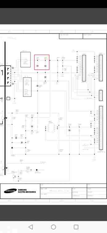

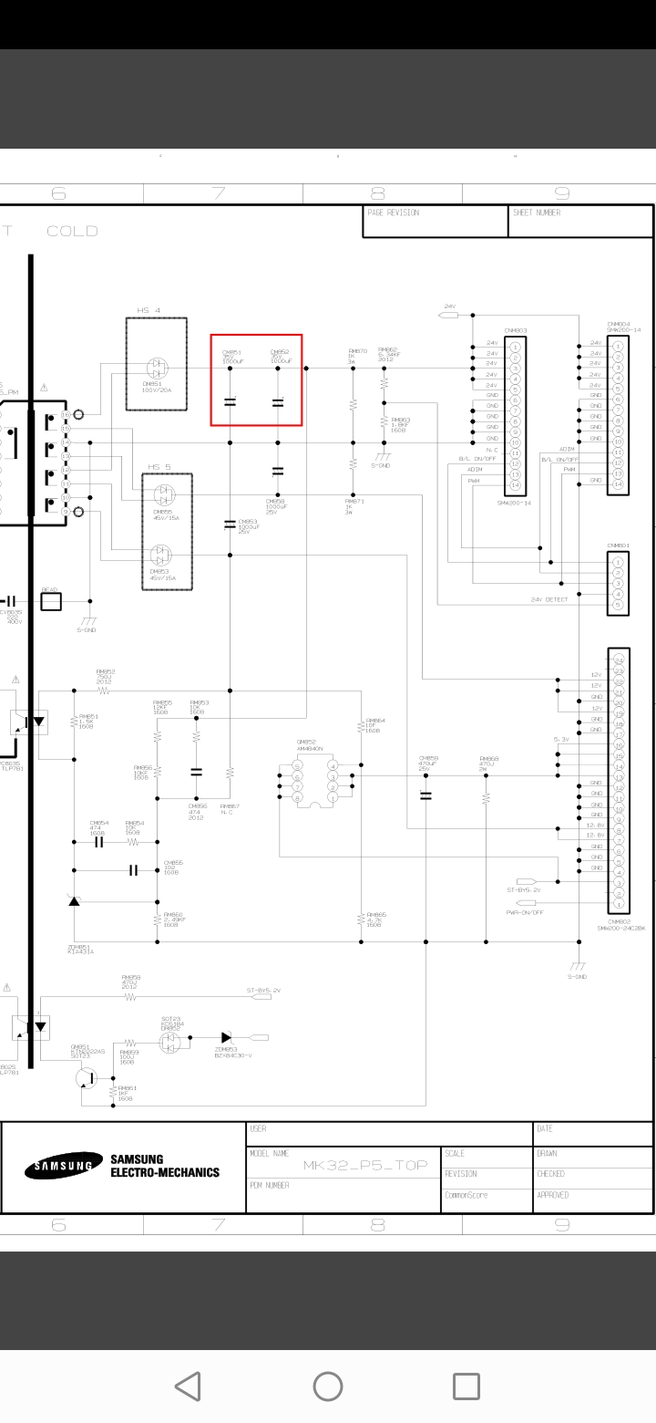

ralph65 Inserito: 13 febbraio 2023 Segnala Inserito: 13 febbraio 2023 (modificato) Marca samsung Modello le32a656 Main BN41-00974B PSU. bn44-00208 LCD LTF320HS0 T-CON, 320HAC2L Buonasera a tutti ho questo vecchio Samsung che non esce il video. La retroilluminazione è presente. Ho trovato su PSU dm853 in cortocircuito. Dopo la sua sostituzione i 12.8.v sono presenti ma il video è assente tutto grigio. Cosa posso controllare? Grazie. Modificato: 13 febbraio 2023 da ralph65
Videotecnico Inserita: 13 febbraio 2023 Segnala Inserita: 13 febbraio 2023 Hai controllato il fusibile sulla T-con se interrotto?
ralph65 Inserita: 13 febbraio 2023 Autore Segnala Inserita: 13 febbraio 2023 No. Lo schermo è grigio. Domani controllo il fusibile grazie.
3kek1 Inserita: 14 febbraio 2023 Segnala Inserita: 14 febbraio 2023 Se lo schermo è grigio e non nero forse c'è un guasto alla main board, fai la prova secondo tv collegato scart to scart e girando i canali con antenna vedi il canale sul secondo tv
ralph65 Inserita: 14 febbraio 2023 Autore Segnala Inserita: 14 febbraio 2023 (modificato) Sulla scheda c'è un liquido tipo olio. Farò la prova con scart. Il fusibile è buono e i 12v sono presenti. Ho messo torcia verso lo schermo ma, non vedo nessuna immagine forse perché non è a led. Modificato: 14 febbraio 2023 da ralph65
3kek1 Inserita: 14 febbraio 2023 Segnala Inserita: 14 febbraio 2023 (modificato) Certo che ti manca proprio l'ABC della riparazione, se hai la retroilluminazione cosa illumini a fare lo schermo?? Modificato: 14 febbraio 2023 da 3kek1
ralph65 Inserita: 14 febbraio 2023 Autore Segnala Inserita: 14 febbraio 2023 Per vedere se ho il passaggio del video. Posso avere la retroilluminazione ma non il video!! Comunque ho fatto verifica con scart e il video c'è. Quindi o è la tcon o il pannello.
3kek1 Inserita: 14 febbraio 2023 Segnala Inserita: 14 febbraio 2023 non è detto, sei sicuro che lo schermo visualizza grigio? o è solo il grigio dato dalla retroilluminazione cioè logicamente un nero?
ralph65 Inserita: 14 febbraio 2023 Autore Segnala Inserita: 14 febbraio 2023 Ho verificheato che sulla t-con mancano alcune tensione inoltre alcuni IC sono freddi. Ma uno schema non si trova?
3kek1 Inserita: 14 febbraio 2023 Segnala Inserita: 14 febbraio 2023 se è una AUO vai in sezione didattica
ralph65 Inserita: 15 febbraio 2023 Autore Segnala Inserita: 15 febbraio 2023 (modificato) 320hac2lv0 ho un corto sul 3.3v. Ho tolto vari componenti ma il corto rimane. Modificato: 15 febbraio 2023 da ralph65
