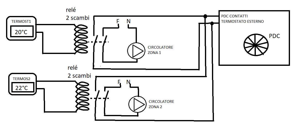

fabeli Inserito: 14 febbraio 2023 Segnala Inserito: 14 febbraio 2023 Salve, Io ho una Pompa di calore (caldaia) che serve per riscaldamento ma ha un solo ingresso per il controllo remoto da termostato. Questa pompa alimenta un collettore generale che, in uscita, ha due circolatori che fanno circolare l'acqua verso due zone (chiamiamole giorno e notte) dell'impianto di riscaldamento. Al fine di controllare la temperature nelle due zone in modo separato, vorrei installare due termostati (uno per zona) che mi vanno a chiamare la circolazione sui due circolatori in modo indipendente. Tuttavia, dovrei fare in modo che se anche uno solo dei due termostati chiama, la caldaia entri in funzione (scaldando e pompando acqua verso il collettore generale). In teoria che tipo di schema dovrei realizzare? ho pensato che mettere semplicemente i termostati in parallelo non va bene in quanto poi i due circolatori partirebbero sempre entrambi (anche se a chiamare è un solo termostato), anche se il parallelo andrebbe bene come ingresso consenso alla caldaia. Mi potete dare qualche indicazione? Grazie.
ilsolitario Inserita: 14 febbraio 2023 Segnala Inserita: 14 febbraio 2023 Ma è una pompa di calore o una caldaia??? Alcune PDC hanno già una scheda dove si possono collegare più circolatori in modo separato
ROBY 73 Inserita: 14 febbraio 2023 Segnala Inserita: 14 febbraio 2023 Ciao fabeli, 2 ore fa, fabeli ha scritto: Tuttavia, dovrei fare in modo che se anche uno solo dei due termostati chiama, la caldaia entri in funzione (scaldando e pompando acqua verso il collettore generale). Basta che colleghi due relè monostabili (ad esempio serie 55 FINDER) a 2 o meglio ancora 4 scambi, di cui alimenterai le bobine dai relativi termostati. Quindi ogni relè interromperà un circolatore (meglio se fase e neutro) e con il terzo scambio di entrambi i relè li metti in parallelo e li porti al TA della caldaia / pompa di calore
fabeli Inserita: 15 febbraio 2023 Autore Segnala Inserita: 15 febbraio 2023 (modificato) Grazie per la risposta ROBY73, quindi se non ho capito male con due relé a doppio scambio si potrebbe realizzare il seguente circuito? E' corretto? Modificato: 15 febbraio 2023 da fabeli
fabeli Inserita: 15 febbraio 2023 Autore Segnala Inserita: 15 febbraio 2023 (modificato) Tuttavia non mi è chiaro perché mi dici di usare dei relé a 4 scambi... mi viene il dubbio che lo schema non sia corretto🤔 Modificato: 15 febbraio 2023 da fabeli
fabeli Inserita: 15 febbraio 2023 Autore Segnala Inserita: 15 febbraio 2023 (modificato) 20 ore fa, ilsolitario ha scritto: Ma è una pompa di calore o una caldaia??? Alcune PDC hanno già una scheda dove si possono collegare più circolatori in modo separato Ciao ilsolitario, in effetti è una Pompa di Calore ma ha la possibilità di includere un solo termostato esterno (a 1 zona)... hai ragione, esiste la possibilità di aggiungere una scheda interna che da la possibilità di eseguire un controllo a 2 ZONE (con due termostati separati) ma costa più di 600€ e ha molte altre funzionalità che non credo di utilizzare.... cercavo quindi una soluzione più economica Modificato: 15 febbraio 2023 da fabeli
ilsolitario Inserita: 15 febbraio 2023 Segnala Inserita: 15 febbraio 2023 Purtroppo i prezzi di queste schede sono proibitivi.. Però vale per tutti i costruttori. Ieri mi sono dimenticato, ci sono anche valvole di zona? Sai il modello di circolatore?
ROBY 73 Inserita: 15 febbraio 2023 Segnala Inserita: 15 febbraio 2023 2 ore fa, fabeli ha scritto: quindi se non ho capito male con due relé a doppio scambio si potrebbe realizzare il seguente circuito? E' corretto? Sì è corretto, solo che: 2 ore fa, fabeli ha scritto: Tuttavia non mi è chiaro perché mi dici di usare dei relé a 4 scambi... Perché come ti ho già scritto: 21 ore fa, ROBY 73 ha scritto: Quindi ogni relè interromperà un circolatore (meglio se fase e neutro) e con il terzo scambio di entrambi i relè li metti in parallelo e li porti al TA della caldaia / pompa di calore Quindi, non è obbligatorio, funziona ugualmente, ma se con il relè interrompi sia la fase e anche il neutro del circolatore è meglio piuttosto che la sola fase, tutto qui
fabeli Inserita: 16 febbraio 2023 Autore Segnala Inserita: 16 febbraio 2023 16 ore fa, ROBY 73 ha scritto: Sì è corretto, solo che: Perché come ti ho già scritto: Quindi, non è obbligatorio, funziona ugualmente, ma se con il relè interrompi sia la fase e anche il neutro del circolatore è meglio piuttosto che la sola fase, tutto qui A ok.... grazie della dritta, non ci avevo pensato
fabeli Inserita: 16 febbraio 2023 Autore Segnala Inserita: 16 febbraio 2023 17 ore fa, ilsolitario ha scritto: Purtroppo i prezzi di queste schede sono proibitivi.. Però vale per tutti i costruttori. Ieri mi sono dimenticato, ci sono anche valvole di zona? Sai il modello di circolatore? Non ho le valvole di zona, i due circolatori alimentano direttamente due collettori sui quali poi (in futuro) andranno montate le testine di regolazione automatica (per ora ho le testine manuali e onestamente, visto il costo anche delle testine automatiche, voglio prima vedere se così riesco a trovare un equilibrio termico decente). pensi che le valvole di zona (elettrovalvole immagino) siano necessarie? che vantaggio danno? Grazie
fabeli Inserita: 16 febbraio 2023 Autore Segnala Inserita: 16 febbraio 2023 Ciao ROBY73, mi sapresti anche consigliare due relé che possono essere montati su guida DIN? mi piacerebbe mettere tutto nel sottoquadro della PDC. Grazie ancora
ROBY 73 Inserita: 16 febbraio 2023 Segnala Inserita: 16 febbraio 2023 11 ore fa, fabeli ha scritto: Ciao ROBY73, mi sapresti anche consigliare due relé che possono essere montati su guida DIN? FINDER 22.34.0.230.4340 a quattro contatti o 22.32.0.230.4340 a due contatti. https://cdn.findernet.com/app/uploads/S22IT.pdf ABB ESB40-20N-06 a quattro contatti o ESB20-20N-06 a due contatti. https://new.abb.com/products/1SAE341111R0620/esb40-20n-06 https://new.abb.com/products/1SBE121111R0620/esb20-20n-06
fabeli Inserita: 17 febbraio 2023 Autore Segnala Inserita: 17 febbraio 2023 9 ore fa, ROBY 73 ha scritto: FINDER 22.34.0.230.4340 a quattro contatti o 22.32.0.230.4340 a due contatti. https://cdn.findernet.com/app/uploads/S22IT.pdf ABB ESB40-20N-06 a quattro contatti o ESB20-20N-06 a due contatti. https://new.abb.com/products/1SAE341111R0620/esb40-20n-06 https://new.abb.com/products/1SBE121111R0620/esb20-20n-06 Grazie 1000!
ROBY 73 Inserita: 17 febbraio 2023 Segnala Inserita: 17 febbraio 2023 Pensandoci meglio e guardando le caratteristiche, quelli a due contatti hanno la bobina che assorbe meno; quindi, il contatto del termostato ne gioverà e va bene lo schema che hai postato Tienici aggiornati, ciao prego
fabeli Inserita: 3 marzo 2023 Autore Segnala Inserita: 3 marzo 2023 Ciao Roby, alla fine ho preso i rele a due scambi semplicemente per una questione di costi. ovviamente ho interrotto la fase sui circolatori. Il tutto funziona ma poi, parlando con un amico che ha la mia stessa PDC, mi ha fatto notare che questo tipo di PDC (Panasonic) lavorano meglio con curva climatica.... quindi i due termostati, anche se fanno la chiamata, vengono ignorati dalla PDC. Grazie dei tuoi preziosi consigli.
Adelino Rossi Inserita: 4 marzo 2023 Segnala Inserita: 4 marzo 2023 Quote Quindi ogni relè interromperà un circolatore (meglio se fase e neutro) e con il terzo scambio di entrambi i relè A mio parere, pur essendo corretto interrompere fase e neutro all'interno dello stesso relè, e il caso di considerare che fase e neutro di uno stesso carico specie se induttivo, interrotti all'interno di uno stesso relè provocano delle scintille importanti che potrebbero portare a dei cortocircuiti all'interno del relè stesso se questi non è dimensionato correttamente.
