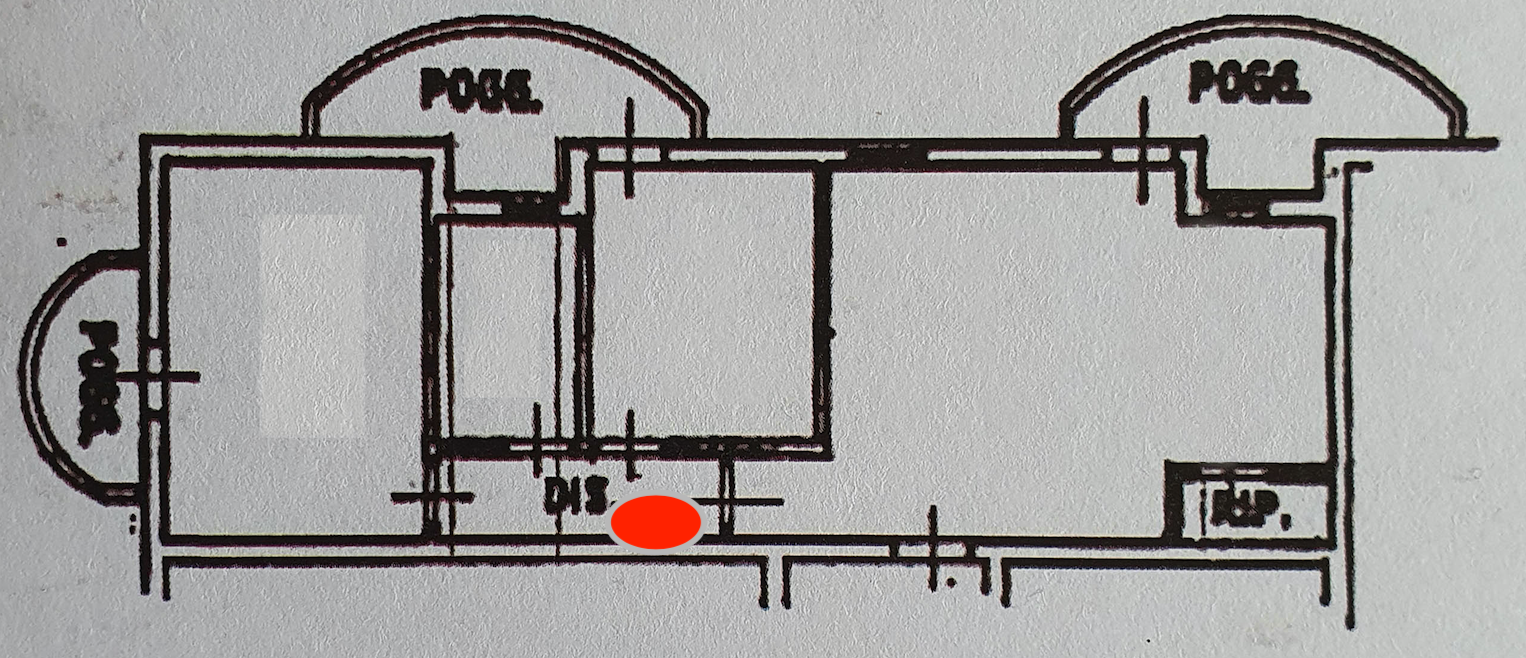

marcosfx Inserito: 14 febbraio 2023 Segnala Share Inserito: 14 febbraio 2023 Buonasera a tutti tra qualche mese dovrò cambiare casa, ho acquistato un appartamento al secondo e ultimo piano nel quale è installato un impianto di condizionamento mono split con unità interna posizionata nel corridoio ... per esperienze precedenti so già che nella stagione più calda vorrà dire soffrire il caldo e rinfrescare quasi solo il corridoio e la cameretta la mia idea è quella di installare un dual split con un'unità interna nel soggiorno (l'ambiente più grande di circa 30mq) e la seconda nel corridoio ma facendo modo di spostarla e girarla così che sia puntata verso la camera padronale vorrei sapere se questo lavoro comporterà rifare le tracce nel muro per far passare due linee di tubi di rame per ogni unità o se si potrà almeno utilizzare la predisposizione esistente e dalla posizione della vecchia unità interna per evitare parte del lavoro grazie a tutto per un parere Link al commento Condividi su altri siti More sharing options...
Alessio Menditto Inserita: 14 febbraio 2023 Segnala Share Inserita: 14 febbraio 2023 Se i tubi sono del diametro indicato nel manuale della macchina che vorrai montare, con un buon lavaggio con solvente (NON con azoto come vogliono far credere) li puoi riutilizzare. Se non lavano i tubi con solvente, monterai una macchina vergine su tubi corrotti. Link al commento Condividi su altri siti More sharing options...
marcosfx Inserita: 15 febbraio 2023 Autore Segnala Share Inserita: 15 febbraio 2023 Grazie Alessio, quindi da dove arrivano i tubi all'interno di casa, sempre se del diametro corretto, posso far partire due deviazioni per due split? il vecchio ventilatore si trova dove ho evidenziato in rosso, come consiglieresti di posizionare un dual ? Link al commento Condividi su altri siti More sharing options...
Alessio Menditto Inserita: 15 febbraio 2023 Segnala Share Inserita: 15 febbraio 2023 Ah no no, ogni split deve avere i suoi tubi non puoi sdoppiare quelli che hai, e poi non puoi mettere lo split nel disimpegno, piuttosto vai di canalina esterna e fai una cosa fatta bene. Link al commento Condividi su altri siti More sharing options...
marcosfx Inserita: 15 febbraio 2023 Autore Segnala Share Inserita: 15 febbraio 2023 da esperto mi confermi che uno split in quel punto è quasi inutile e che è meglio fare un impianto come si deve Alessio ? tanto per avere un giustificativo di spesa in più Link al commento Condividi su altri siti More sharing options...
Alessio Menditto Inserita: 15 febbraio 2023 Segnala Share Inserita: 15 febbraio 2023 Non serve essere esperti, si capisce solo così che non può funzionare, ne devi mettere uno in ogni stanza principale e sei a posto. Link al commento Condividi su altri siti More sharing options...
