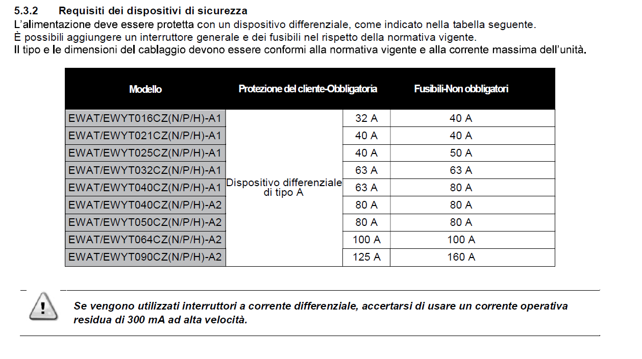

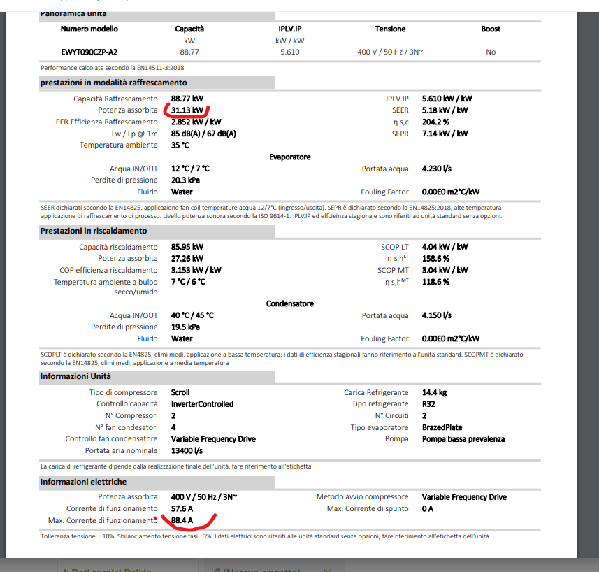

Pappardella Inserito: 15 febbraio 2023 Segnala Share Inserito: 15 febbraio 2023 Ciao a tutti. Ho un dubbio su una macchina Daykin EWYT090CZP. La scheda tecnica fornita (allegata) da due potenze elettriche leggermente diverse a seconda che lkavori in raffrescamento, 31 kW che in riscaldamento, 27 kW. Leggo però anche che la corrente massima assorbita può arrivare a 88 A. A che cosa è dovuta questa corrente massima di funzionamengto dato che l'unità è con inverter? Si tratta della cporrente all'accensione del gruppo? Il dimensionamento e la protezione della linea è corretta se fatta per i 31 kW dichiarati? A cosa è dovuta la differenza di potenza assorbita nelle due modalità di funzionamento? Grazie a chi mi aiuterà a risolvere tali dubbi. Link al commento Condividi su altri siti More sharing options...
mrgianfranco Inserita: 15 febbraio 2023 Segnala Share Inserita: 15 febbraio 2023 Salve quel picco da 88,4 A potrebbe essere dato dalle scaldiglie, magari per un breve periodo al primo avvio ti ritrovi con i compressori al massimo e le scaldiglie attive...poi leggo sotto : i dati elettrici sono riferiti alle unità standard senza opzioni, fare riferimento all'etichetta dell'unità. Chiedi informazioni in più al rivenditore o produttore anche perchè in mancanza di informazioni io dimensionerei per la massima corrente di funzionamento e almeno non si sbaglia Link al commento Condividi su altri siti More sharing options...
Alessio Menditto Inserita: 15 febbraio 2023 Segnala Share Inserita: 15 febbraio 2023 2 ore fa, Pappardella ha scritto: dato che l'unità è con inverter? Ma inverter mica vuol dire che non possa andare al massimo. Potrebbe essere appunto la corrente massima assorbita prima di cominciare a modulare. Link al commento Condividi su altri siti More sharing options...
Darlington Inserita: 15 febbraio 2023 Segnala Share Inserita: 15 febbraio 2023 (modificato) 31000 diviso 400 fa 77.5, un gruppo frigo non ha cosfi pari a 1 ma inferiore, se dividi per 0.9 infatti ti trovi 86A, non c'è nessun errore, poi quando le condizioni lo richiederanno modulerà e la corrente scenderà, tu dimensiona la linea per i dati di targa e stai sereno Modificato: 15 febbraio 2023 da Darlington Link al commento Condividi su altri siti More sharing options...
mrgianfranco Inserita: 15 febbraio 2023 Segnala Share Inserita: 15 febbraio 2023 48 minuti fa, Darlington ha scritto: dividi per 0.9 infatti Mi sembra un pó sfalsata così.. Manca radice di 3 pure! E a me 31 kW con cosfi 0.8 mi da una corrente intorno ai 55 A Link al commento Condividi su altri siti More sharing options...
Alessio Menditto Inserita: 15 febbraio 2023 Segnala Share Inserita: 15 febbraio 2023 Se questa macchina scalda anche dell’acqua, forse la differenza è la potenza della resistenza elettrica che ci deve essere per scaldare l’acqua oltre il punto dove la pdc deve per forza fermarsi. Link al commento Condividi su altri siti More sharing options...
click0 Inserita: 15 febbraio 2023 Segnala Share Inserita: 15 febbraio 2023 (modificato) un clima assorbe in base alle temperature interne ed esterne, infatti sotto danno acqua in 12, out 7, aria 35 quello che si legge (33kw) è in quel punto, solo uno dei molteplici punti di lavoro di una macchina Modificato: 15 febbraio 2023 da click0 Link al commento Condividi su altri siti More sharing options...
mrgianfranco Inserita: 16 febbraio 2023 Segnala Share Inserita: 16 febbraio 2023 Mah ...bisogna chiedere i dati specifici della macchina che realmente gli portano...magari esiste un modello con le pompe di circolazione a bordo oppure il modello che la parte idraulica circolazione compresa è da fare a parte..chi lo sà.. Link al commento Condividi su altri siti More sharing options...
Pappardella Inserita: 16 febbraio 2023 Autore Segnala Share Inserita: 16 febbraio 2023 Ciao e grazie a tutti per le risposte. La macchina non scalda dell'acqua e lavorerà probabilmente solo nel periodo estivo in quanto in inverno per ora c'è una centrale termica a gas. Il calcolo della potenza fatto da Darlington non mi sembra corretto, mancando appunto la radice di tre come correttamente diceva mrgianfranco. Il problema sembra proprio trovare i datio di targa della macchina, che non sono riuscitoa trovare neanche sul sito Daykin... Ho trovato alcuni dati sul manuale operativo che allego. Lì si parla di un differenziale da 125 A con Idn da 300 mA tipo A , e fusibili consigliati da 160 A... Ben oltre i 30 kW dichiarati... Una domanda sulle scaldiglie, lavorano solo in inverno per scaldare l'olio del compressore corretto? In estate non sono utilizzate? Grazie e buona giornata a tutti. Link al commento Condividi su altri siti More sharing options...
mrgianfranco Inserita: 16 febbraio 2023 Segnala Share Inserita: 16 febbraio 2023 12 minuti fa, Pappardella ha scritto: La macchina non scalda dell'acqua e cosa scalda? 20 minuti fa, Pappardella ha scritto: In estate non sono utilizzate? Si son utilizzate penso vengano gestite da un termostato a prescindere dalla stagione.. Link al commento Condividi su altri siti More sharing options...
Pappardella Inserita: 16 febbraio 2023 Autore Segnala Share Inserita: 16 febbraio 2023 20 minuti fa, mrgianfranco ha scritto: e cosa scalda? Ciao, intendevo dire che non sarà utilizzata in inverno come riscaldamento,ma solo come gruppo frigo nella stagione calda. Sai dirmi per caso come mai le due potenze elettriche sono diverse a seconda che la macchina venga utilizzata d'inverno piuttosto che d'estate? Grazie! Link al commento Condividi su altri siti More sharing options...
Alessio Menditto Inserita: 16 febbraio 2023 Segnala Share Inserita: 16 febbraio 2023 46 minuti fa, Pappardella ha scritto: La macchina non scalda dell'acqua Se la macchina SCALDASSE acqua, ovviamente il dimensionamento della macchina (qualunque macchina!) va fatta nella condizione “peggiore”, non è che se tu non scaldi acqua (non ho capito se la macchina la scalda, ma facciamo finta di si), dimensioni le linee come se non la scaldassi mai, perché se un giorno la scaldi, salta tutta la linea. Link al commento Condividi su altri siti More sharing options...
Pappardella Inserita: 16 febbraio 2023 Autore Segnala Share Inserita: 16 febbraio 2023 Ciao Alessio e grazie. Giusto quello che dici, dovrebbe essere compreso nel dato di targa della macchina, alla voce potenza nominale. Il costruttore da la potenza, e chi fa il progetto della linea verifica che sia coordinata. Se manca il dato della potenza nominale manca un dato fondamentale... Corrente massima assorbita, se è uno spunto ad esempio, non vuol dire che la potenza elettrica della macchina è quella dello corrente di spunto, altrimenti avremmo delle linee fatte con tonellate di rame... Provo di scrivere al servizio tecnic Daykin... Link al commento Condividi su altri siti More sharing options...
ilsolitario Inserita: 16 febbraio 2023 Segnala Share Inserita: 16 febbraio 2023 (modificato) In una tabella c'è scritto massima corrente di spunto 0.. Non mi pare veritiera.. Per il fusibile dice non obbligatorio. Però se richiede un 125A dovrai per forza avere la linea adeguata. Tirato siamo su 35mmq Modificato: 16 febbraio 2023 da ilsolitario Link al commento Condividi su altri siti More sharing options...
click0 Inserita: 16 febbraio 2023 Segnala Share Inserita: 16 febbraio 2023 4 ore fa, Pappardella ha scritto: dovrebbe essere compreso nel dato di targa della macchina, ma proprio no 10 ore fa, Pappardella ha scritto: . Sai dirmi per caso come mai le due potenze elettriche sono diverse a seconda che la macchina venga utilizzata d'inverno piuttosto che d'estate? perché temperatura di condensazione ed evaporazione e quindi le pressioni di lavoro del circuito frigorifero sono totalmente diverse la diversità di pressioni fa si che il compressore assorba corrente in maniera diversa avere aria esterna a 20 o a 40 gradi fa variare l'assorbimento del refrigeratore Link al commento Condividi su altri siti More sharing options...
Darlington Inserita: 16 febbraio 2023 Segnala Share Inserita: 16 febbraio 2023 (modificato) Il 15/2/2023 alle 19:45 , mrgianfranco ha scritto: Manca radice di 3 pure! vero, errore mio 11 ore fa, Pappardella ha scritto: differenziale da 125 A con Idn da 300 mA tipo A , e fusibili consigliati da 160 A io seguirei le loro indicazioni, non per altro, ma perché in caso di problemi se interviene l'assistenza potrebbe contestarti una installazione non conforme alle loro specifiche il fatto che la potenza assorbita in riscaldamento sia minore potrebbe dipendere dal fatto che il calore dei motori da qualche parte deve andare, nel caso del riscaldamento, contribuisce a far salire la temperatura dell'acqua quindi è un apporto gratuito abbastanza rilevante in questo caso vista la taglia della macchina, mentre d'estate è solo calore in più che deve essere smaltito dai condensatori e non può essere usato in maniera utile, ma è una supposizione... credo anche che come hanno detto anche gli altri quella macchina possa essere allestita con più o meno accessori a bordo, resistenze ausiliarie, pompe in più... che vanno ad aumentare l'assorbimento elettrico, loro si proteggono dichiarando quello massimo con tutti gli optional inclusi, comunque se installano una macchina del genere non credo che qualche centone in più o in meno di cavi gli faccia una qualche differenza, quindi è meglio una linea sovradimensionata che tirata al pelo, il principio è che si proteggono le linee e non gli utilizzatori Modificato: 16 febbraio 2023 da Darlington Link al commento Condividi su altri siti More sharing options...
ilsolitario Inserita: 16 febbraio 2023 Segnala Share Inserita: 16 febbraio 2023 Penso siano i dati del modello nudo senza pompa avendo 2 opzioni, pompa normale o ad alta prevalenza più vaso espansione, manometri e valvole che si vanno a sommare al prezzo di circa 28000 euro... Link al commento Condividi su altri siti More sharing options...
Pappardella Inserita: 17 febbraio 2023 Autore Segnala Share Inserita: 17 febbraio 2023 Il 16/2/2023 alle 16:33 , ilsolitario ha scritto: Tirato siamo su 35mmq La linea attuale è di 35 mmq per fase infatti, ed i dati di progetto danno per tale linea una portata di 90 A, per cui in teoria siamo dentro ai valori richiesti. Come giustamente suggerito in un investimento del genere conviene sostituire la linea passando dai 35 ai 50 mmq, con automatico da 100 A in curva D, al posto dll'80 A in curva C attuale. Fra l'altro ho riletto con più attenzione la pagina allegata del manuale di installazione, nella quale è chiaramete scritto che il tipo e le dimensioni del cablaggio devono essere conformi alla corrente massima dell'unità, per cui a questo punto direi che bisogna attenersi agli 88 A massimi dichiarati. Strano che non mettano il tipo di fusibile consigliato, se rapido, ritardato ecc. Anche il valore di 160 A mi sembra eccessivo Approfitto della vostra competenza termotecnica per una curiosità. Nei dati tecnici della macchina si parla di potenza elettrica assorbita di 33 kW a fronte di una potenza di raffrescamento di 88 kW circa. La differenza è dovuta al rendimento del 200% dovuto al prelievo di aria fresca dall'ambiente circostante? Link al commento Condividi su altri siti More sharing options...
Alessio Menditto Inserita: 17 febbraio 2023 Segnala Share Inserita: 17 febbraio 2023 10 minuti fa, Pappardella ha scritto: nella quale è chiaramete scritto che il tipo e le dimensioni del cablaggio devono essere conformi alla corrente massima dell'unità, per cui a questo punto direi che bisogna attenersi agli 88 A massimi dichiarati. Ma infatti, quello che poi può o non non può fare la macchina è ininfluente ai fini del dimensionamento, e anche la macchina non rende 200%, sono “rese” termiche non “rendimenti”. Link al commento Condividi su altri siti More sharing options...
