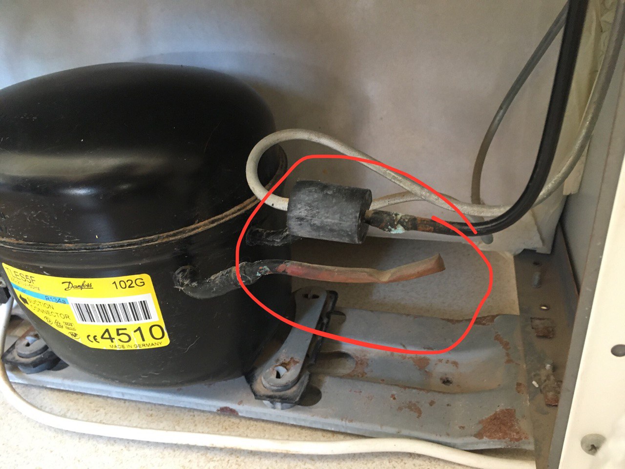

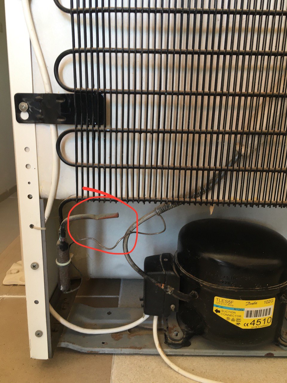

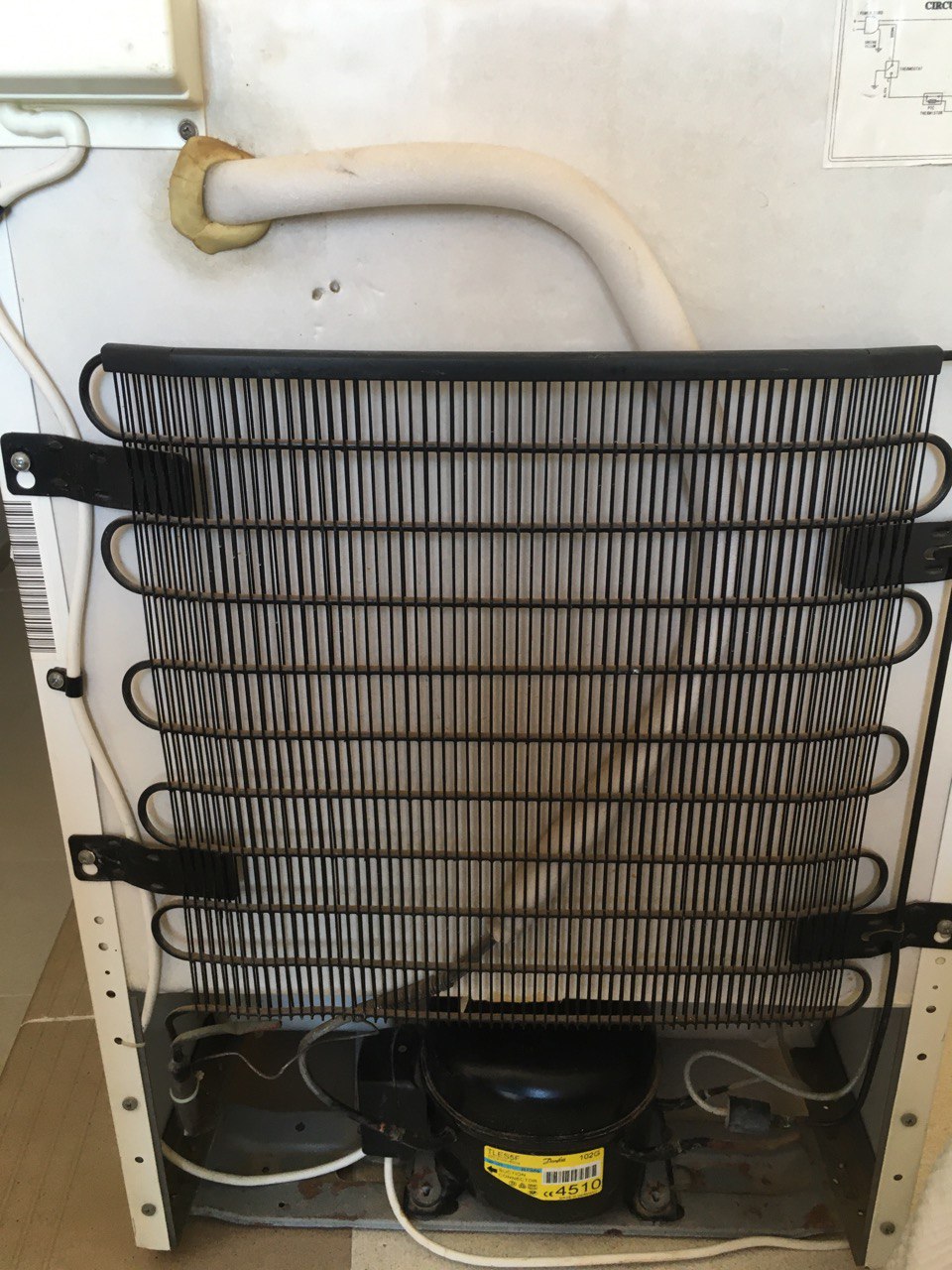

Chiedo parere su freezer con tubi stranamente interrotti
Buongiorno a tutti, ho comprato un freezer usato per un prezzo forse eccessivamente basso. Mettendolo in funziona sembra funzionare, però guardando il circuito posteriore del freezer, noto che ci sono due tubicini  troncati e mi domando se sia normale o se sia il risultato di una "riparazione" fatta a caso. Non vorrei mi andasse a fuoco la casa 😅
Grazie mille per l'aiuto
Grazie davvero per la risposta. Adesso almeno sto più tranquillo
