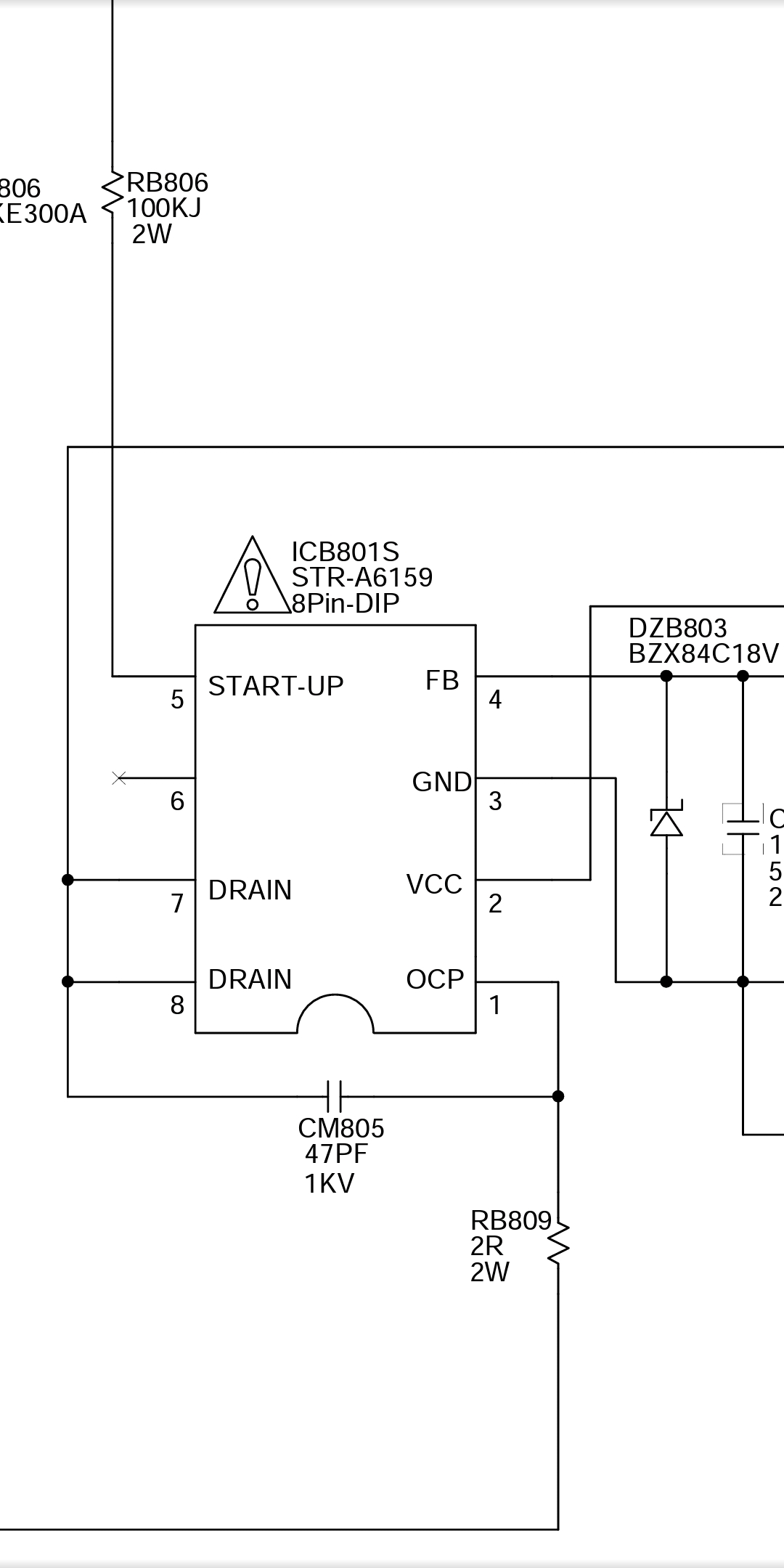

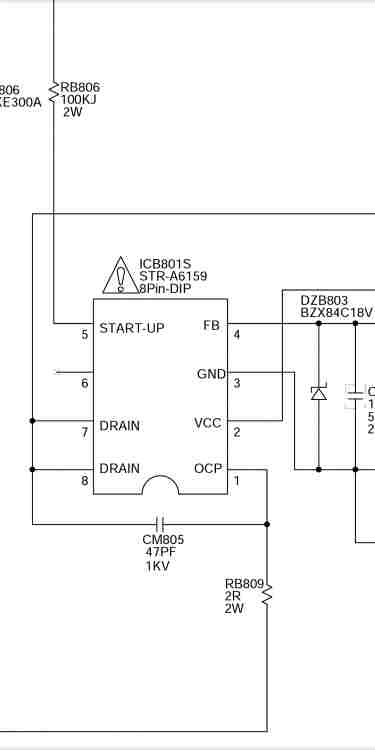

Problemi alimentatore bn44 00155A
Buongiorno chiedo un vostro aiuto, ho sul banco un alimentatore modello BN44 00155A  montato su una tv samsung 32 "
 In problema è sulle tensioni in uscita 5v 12v 24v non ci sono. Sul grande condensatore è presente la 300 v.
Chi mi sa indirizzare verso il guasto??
foto avanti dietro... al sole possibilmente
Modificato: da 3kek1
Facendo altre verifiche ho notato che su questo alimentatore ho le tensioni d'ingresso ma sul punto 7 e 9 non ho nulla. Dallo schema sembrerebbe come se questo alimentatore abiliti le uscite 😵😵😵😵
Sui punti 1 2 ho circa 100 v sul sunto 3 4 5 sui 15 vScreenshot_20230216_172524.thumb.jpg.837a9e9a044077927795a745166472bf.jpg
stai facendo misure del tutto sbagliate, hai mai riparato uno switching, condensatori a parte?
Come fai a usare un cellulare per guardare gli schemi?
Modificato: da 3kek1
Per Gli schemi vedo da pc. Sono appassionato di elettronica e recupero qualche tv non funzionante per provare a fare qualche riparazione.
ma li hai riparati questi switching o no?  sui punti 1 e 2 non puoi avere 100v verso il negativo in quanto hai 300v sul condensatore grande che sono collegati, sui punti 3,4,5 non puoi avere sempre 15v in quanto uno è il negativo
No mai riparati gli switching. Quindi devo riparti dal condensatore grande?
non devi ripartire, se non hai tensioni in uscita non hai tensione nemmeno ai capi del primario del trasfo c'è poco da misurare, intanto misura in prova diodi tra il pin separato di ICB801 e il negativo cosa da in entrambi i versi
Modificato: da 3kek1
Cosa intendi per pin separato? 7/8? scusami per la domanda 😅
quel chip dovrebbe avere un pin vicino al posto con il pin mancante, dovrebbe essere il drain
Modificato: da 3kek1
Verifica fatta, fra drain punto 7/8 e negativo non ho nessun valore.
e invece dovevi misurare un diodo, anzi qualcosa di piu forse, perché il chip integra pure la resistenza di c.sense, cambia quell'integrato va..
IC sostituito ma il proprema persiste, stessa situazione. 😵😵😵
