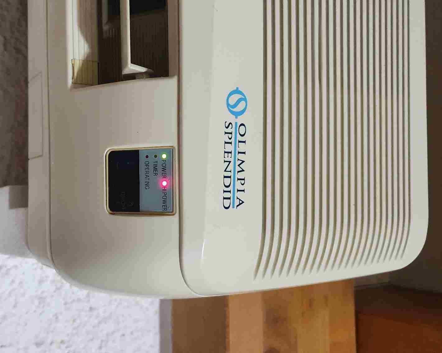

imola Inserito: 16 febbraio 2023 Segnala Inserito: 16 febbraio 2023 Ciao a tutti sono sicuro che qualcuno di Voi potrà darmi una dritta. Mia sorella al freddo (cane) in studio😌 unica fonte di riscaldamento ha 2 clima vecchi modelli ON-OFF Olimpia in pratica uno dei due quando accendi dal telecomando sembra che parta, si accendono le spie POWER e OPERATING ma dopo poco si sente un relè ed il Led OPERANTING si spegne. come se andasse in protezione ....secondo Voi cosa può essere Anche se spengo e riaccendo dal telecomando la spia Operating non si accende più devo togliere e ridare alimentazione , quindi ripete la procedura si accendolno i led , ma poi si spegne Operating allego foto
alighi Inserita: 16 febbraio 2023 Segnala Inserita: 16 febbraio 2023 puoi provare a controllare se quando lo lo riaccendi nell'unità esterna parte sia il compressore che la ventola, se questi partono prova a cambiare le 2 sonde interne con quello funzionante quella dell'aria in genere sul davanti sotto i filtri e l'altra quella infilata dentro un tubicino in genere sempre nel lato dx della batteria
imola Inserita: 17 febbraio 2023 Autore Segnala Inserita: 17 febbraio 2023 Ecco il punto è questo , Il motore non è facilmente accessibile, è posto all’esterno di una volta che non sto a spiegare (certo x intervenire ci si arriva , bisogna farlo di giorno) quello che mi chiedo è: quando si accende il led Operating, la logica cosa sta facendo ? Mi viene il dubbio …. Può essere il condensatore nella macchina esterna che non fa partire il compressore? Ma nelle altre marche la ventilazione funziona anche se il compressore è fermo. ecco perché chiedo se qualcuno conosce la logica di questi Oplimpia (non troviamo il manuale almeno per capire)
PierGSi Inserita: 19 febbraio 2023 Segnala Inserita: 19 febbraio 2023 In modalità caldo la ventilazione INTERNA si attiva quando la batteria raggiunge una temperatura tale da emettere aria tiepida. Dovreste almeno verificare se partono compressore e ventola esterna.
Darlington Inserita: 19 febbraio 2023 Segnala Inserita: 19 febbraio 2023 Il 17/2/2023 alle 15:27 , imola ha scritto: Può essere il condensatore nella macchina esterna che non fa partire il compressore? lo scopri se hai una pinza amperometrica anche senza arrivare all'unità esterna, se non ce la hai devi provare a farlo partire in freddo (sempre che parta visto che già fa freddo), se è il condensatore non farà neanche freddo
