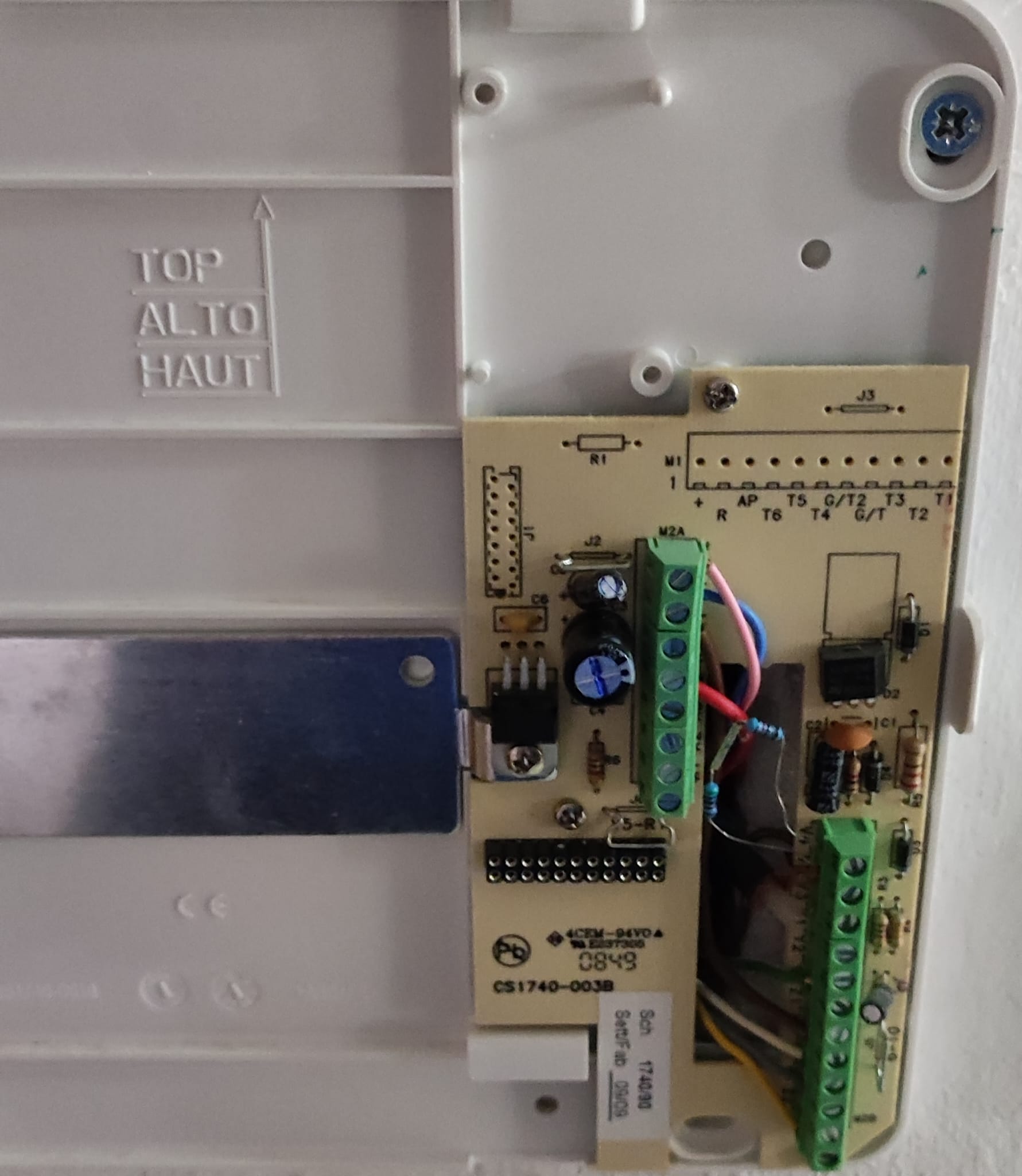

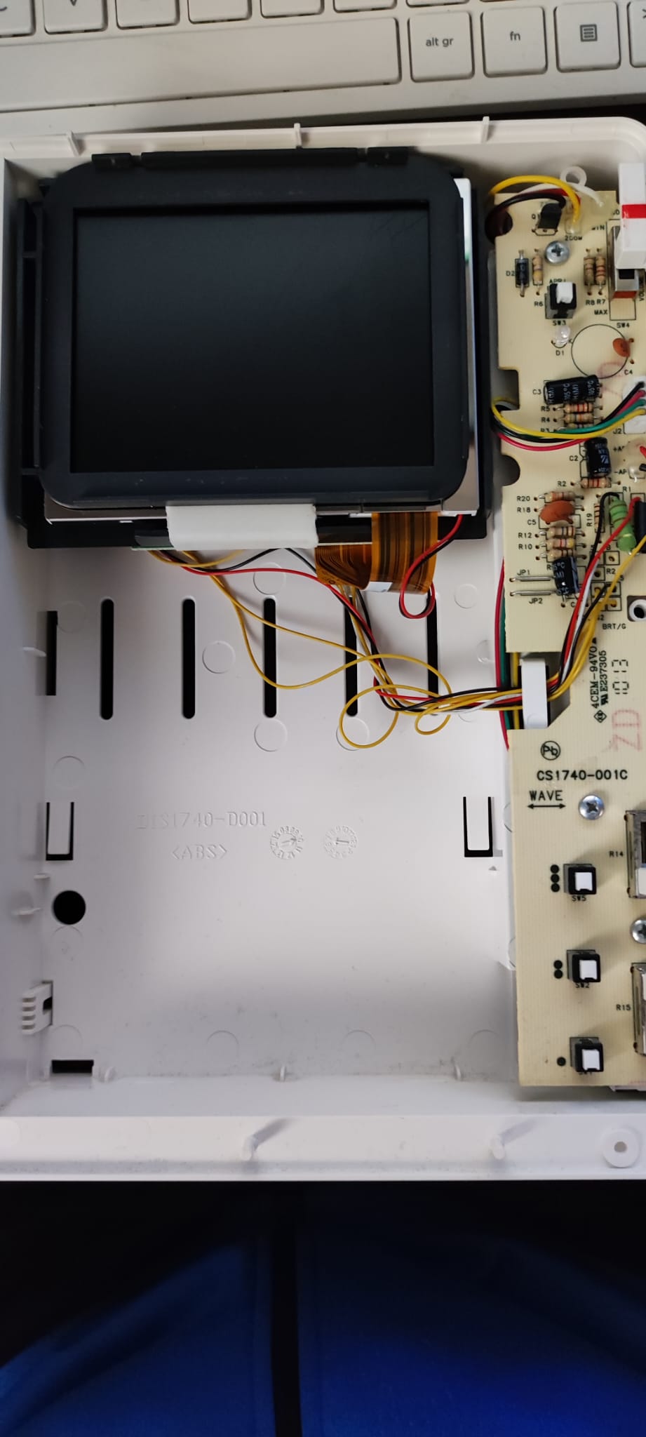

URMET 1740/40
Salve,
il mio Videocitofono Urmet 1740 è arrivato alla fine.. non vedo più nulla dallo schermo e non funziona più il pulsante per aprire il cancello..
Chiedo a chi sa darmi un' aiuto, esiste un modello compatibile in sostituzione a questo?
Il pezzo nuovo si aggira sui € 250 e mi sembrano eccessivi per quello che deve fare, visto che il video non mi è mai interessato..
Ho visto che ormai ci sono quelli smart che costano quella cifra ma non so quale possa essere un valido sostituto senza mettere mano all'impianto..
Grazie in anticipo a chi sa darmi consiglio!
Roberto Garoscio
Devi indicarci il codice della piastra su cui è collegato il monitor, ti consiglieremo la cornetta compatibile.
  • 2 weeks later...
allego alcune foto..
una cornetta compatibile quale potrebbe essere?
non vorrei rivoluzionare l'impianto cambiando trasformatore e tutti i collegamenti, ma se possibile la cosa più semplice!
grazie in anticipo
WhatsApp Image 2023-02-26 at 11.28.46.jpeg
Roberto Garoscio
Scegli una cornetta Urmet o compatibile per sistemi 4+n a chiamata elettronica.
Una è 1130/16.
