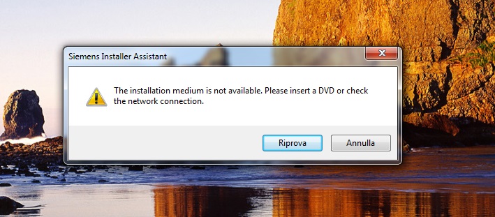

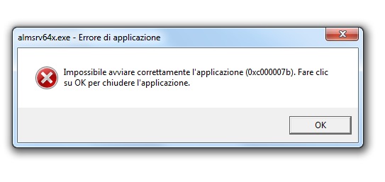

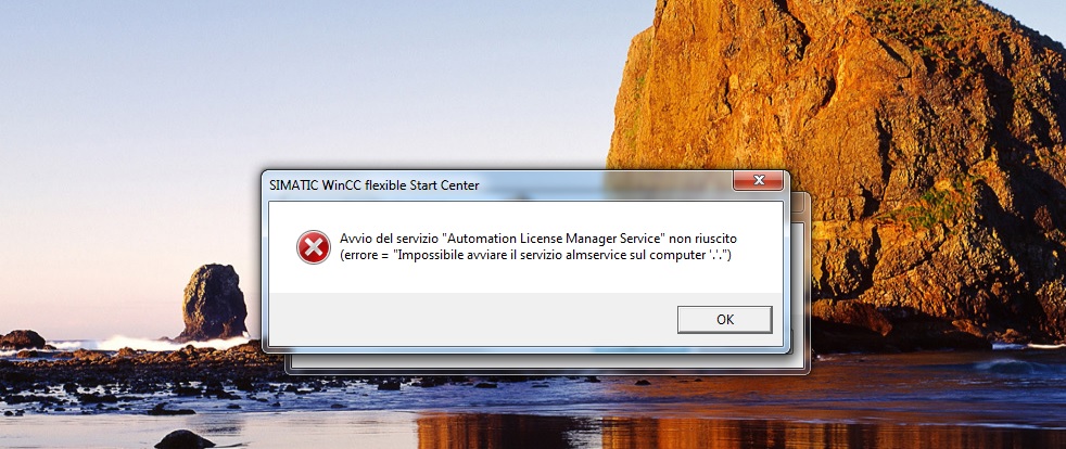

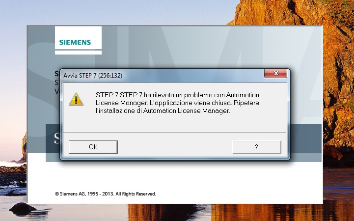

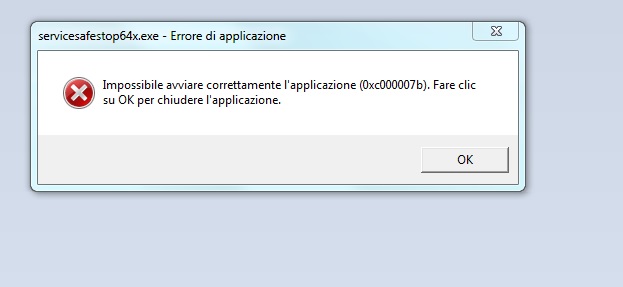

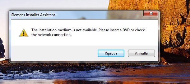

radel73 Inserito: 17 febbraio 2023 Segnala Inserito: 17 febbraio 2023 Purtroppo l'installazione di TIA 16 in qualche maniera mi ha causato un sacco di problemi da cui non riesco ad uscirne... non vorrei dover formattare tutto, ci impiegherei troppo tempo a reinstallare tutto... meno male che ho il doppio boot e riesco a lavorare col vecchio Step7 e Step5 mentre il TIA installato sulla macchina virtuale non si collega ... come posso risolvere? ho già provato ad utilizzare ccleaner per pulire il registro di sistema, riavviare più volte, ritentare l'installazione.... Simatic Field PG M4 WIN7_64bit Step7 5.5 TIA 13 TIA 15.1 TIA 16 Grazie
drn5 Inserita: 18 febbraio 2023 Segnala Inserita: 18 febbraio 2023 (modificato) Non ho capito se è sulla macchina fisica o su una virtuale? Hai provato a disinstallare il TIA? E' un win7? cccleaner non serve a molto... magari controlla che servizi vengono lanciati all'avvio e disabilitali manualmente. da pannello di controllo/programmi hai provato a chiedere la "riparazione" della installazione del licence manager? Modificato: 18 febbraio 2023 da drn5
radel73 Inserita: 20 febbraio 2023 Autore Segnala Inserita: 20 febbraio 2023 Grazie. Macchina fisica con win7 64bit sp1 Ho provato a disinstallate e reinstallare ALM diverse versioni ma sia in disinstallazione che installazione mi da un sacco di problemi... Provvederó con lo strumento che dici tu, dove si trova?
drn5 Inserita: 21 febbraio 2023 Segnala Inserita: 21 febbraio 2023 Se hai già provato a disinstallare più volte allora la riparazione dell'installazione non serve.... Potrebbe forse essere un problema di aggiornamenti del Win7. Ti possono forse essere d'aiuto i link che trovi in questa pagina. Io dal Tia15.1 sono passato a win10.
radel73 Inserita: 21 febbraio 2023 Autore Segnala Inserita: 21 febbraio 2023 (modificato) Proverò a disinstallare tia13, tia15. 1e step7 e altri prodotti siemens dal pc e poi reinstallarli... 😖 Una volta c'era il punto di ripristino di Windows... Ora è disattivato di default 😒 Una bella seccatura 🤬 Se qualcuno sapesse come sistemare il registro... 😲 Modificato: 21 febbraio 2023 da radel73
radel73 Inserita: 28 febbraio 2023 Autore Segnala Inserita: 28 febbraio 2023 Sono riuscito a disinstallare e l'errore era sparito, poi ho provato ad installare solo lo step7 5.5 ma al riavvio mi appare una finestra di errore, ma funziona. Però sono sparite tutte le voci delle interfacce di comunicazione e non c'è verso di trovarle : cp5711, tcip, mpi, pc adapter etc... .
drn5 Inserita: 1 marzo 2023 Segnala Inserita: 1 marzo 2023 È un argomento già trattato sul forum e se ricordo bene dovresti trovare una soluzione in un vecchio post.... prova a fare una ricerca...
