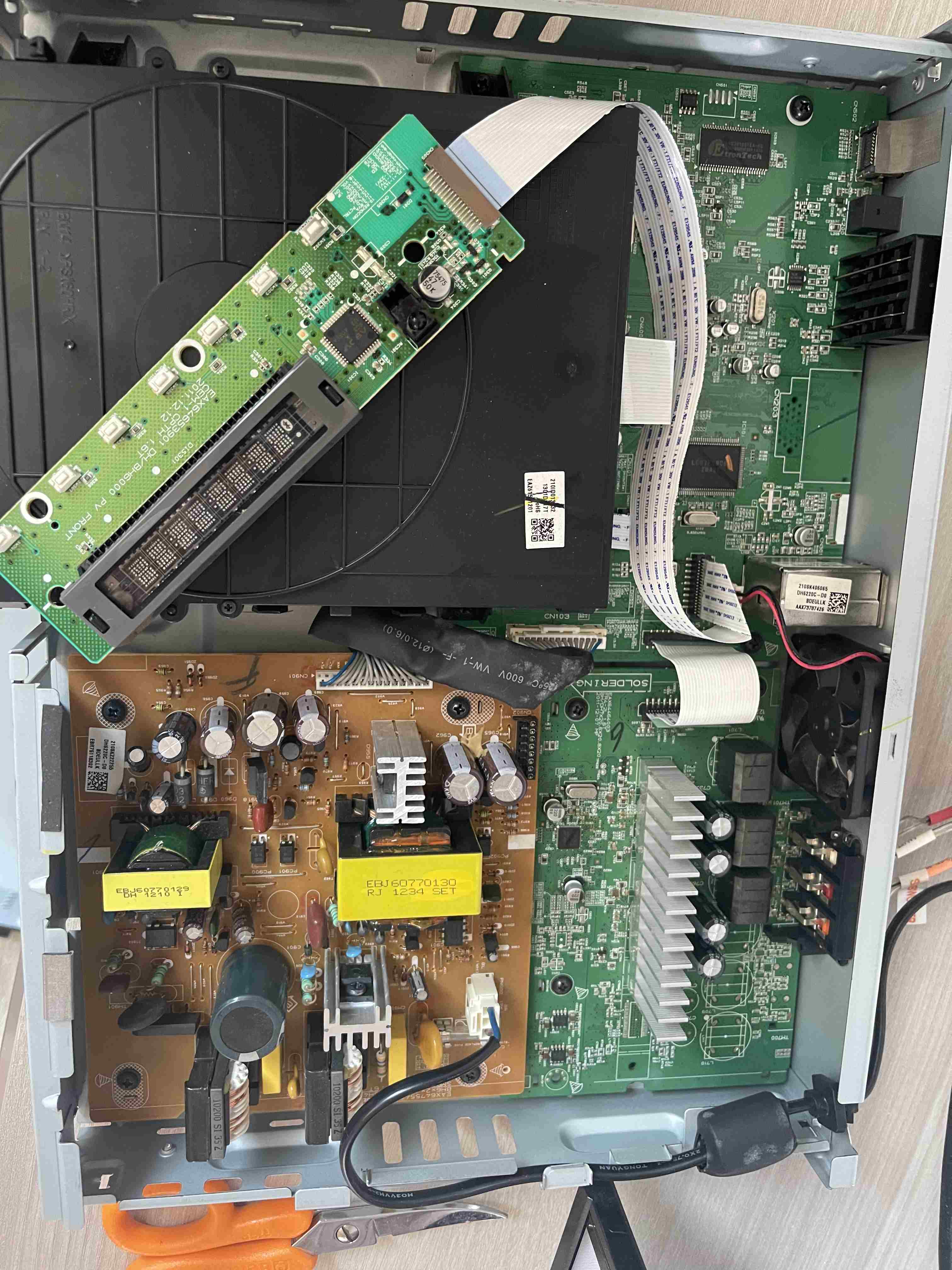

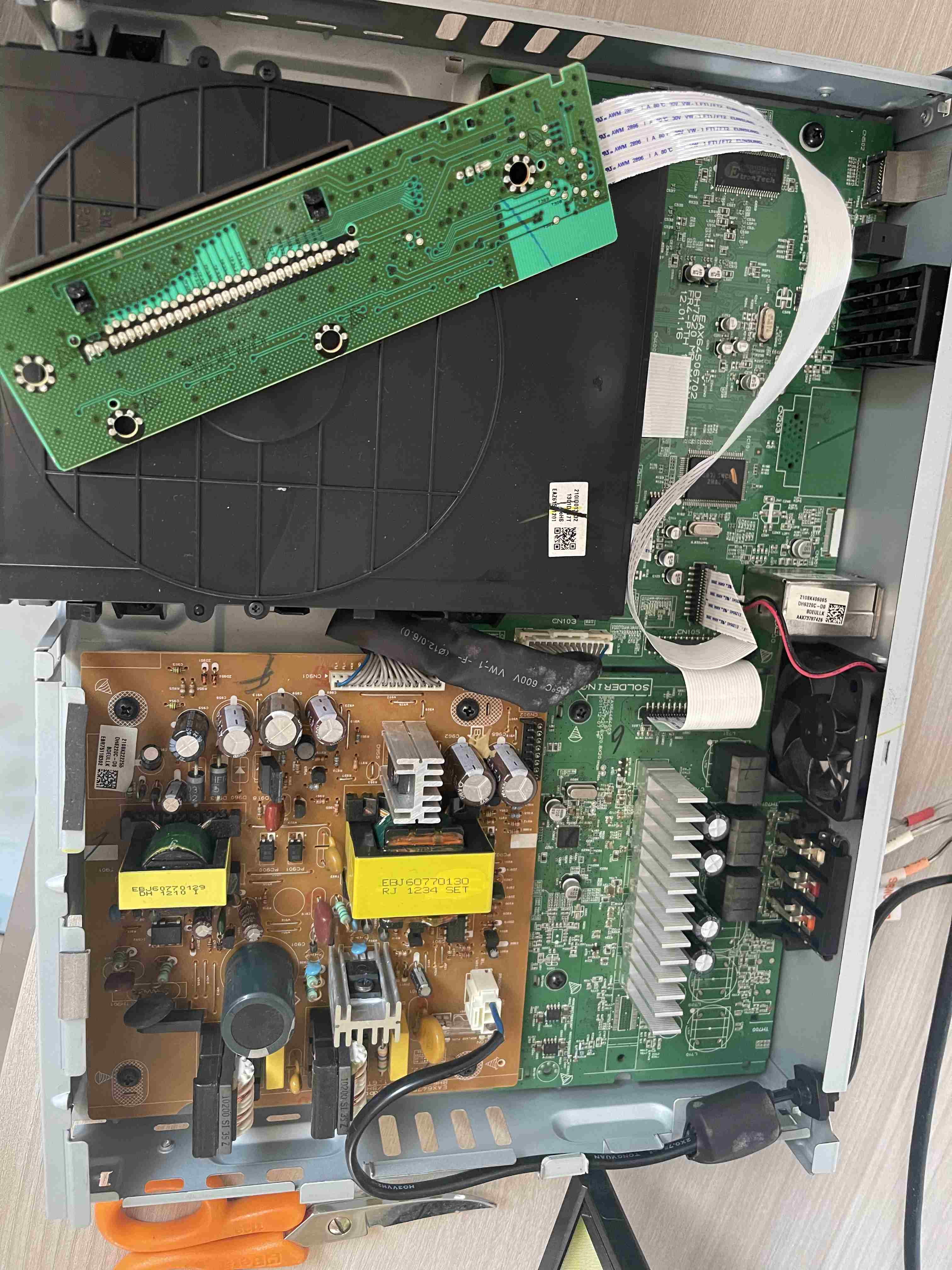

Controllo accensione home theater LG dh6220c bypass pulsante
Buongiorno,
sto cercando di capire - da mezzo neofita - come “bypassare” il tasto di on/off dell’home theater LG dh6220c, per poter demandare questo controllo alla sola alimentazione (comandata da presa smart).
infatti, allo stato attuale:
- se tolgo e rido alimentazione è necessario premere il pulsante per l’accensione (cosa che voglio evitare)
- ho provato a far sì che il pulsante di accensione rimanga sempre premuto, così funziona accensione e spegnimento come vorrei ma questo disabilita gli altri controlli (volume compreso)
Qui le foto dei circuiti.
Potete aiutarmi?
grazie mille69940952-2A67-4CAC-8266-BA3CA35BB1EF.thumb.jpeg.3382b88d35cabee714e967f7e170c8e3.jpeg
Per questi apparecchi esiste un'apposita sezione nel forum TV.
Puoi riaprire, se vuoi, la discussione in quella sezione dove sarà più facile ottenere risposte pertinenti.
Ospite
