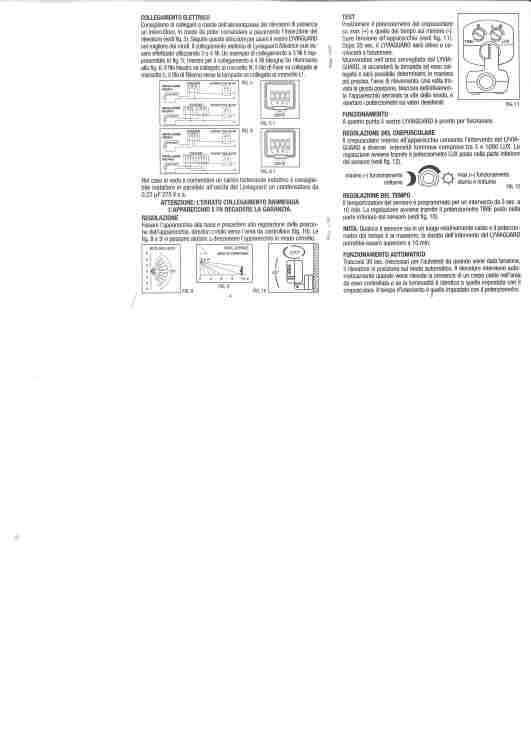

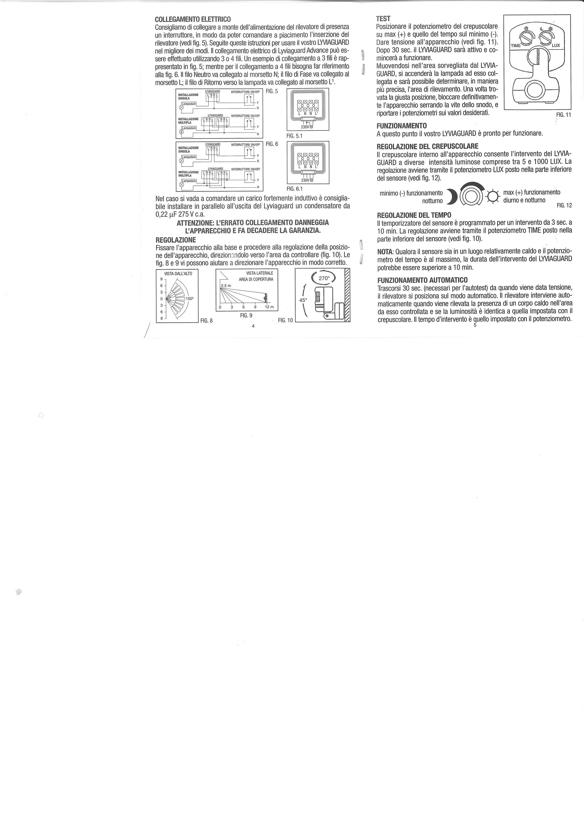

Sensori di movimento
Buonasera,ho un problema da risolvere. Ho un corridoio che  a 2 ingressi una plafoniera centrale, la luce la dovrei fare accendere tramite con 2 sensori di movimento posti uno di fronte all'altro degli ingressi come lo posso risolvere.    PS: i sensori sono della Lyvia Dect art. 58575 se possibile avere uno schema. Grazie
Il 18/2/2023 alle 16:21 , ANODO 60 ha scritto:
possibile avere uno schema. Grazie
Ho trovato questo, sembra fare al tuo caso, controlla comunque. Se è compatibile con il tuo sensore, i collegamenti sono illustrati.
