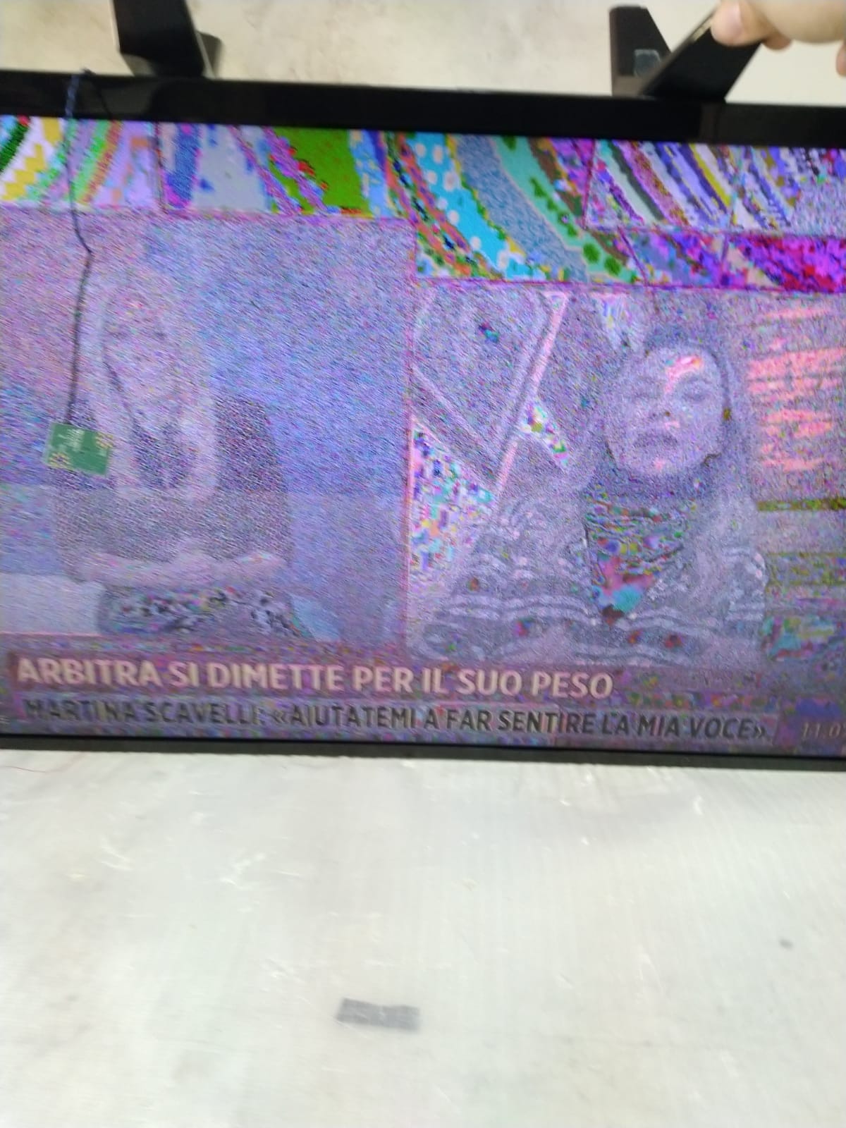

Giovaaa Inserito: 18 febbraio 2023 Segnala Inserito: 18 febbraio 2023 buongiorno a tutti ho un tv philips 32pht4131/12 che presenta un problema di immagine , in pratica si accende la retroilluminazione ma sul display non compare nulla , 1-2 minuti si spegne e si riaccende da solo e non risponde alle funzioni del telecomando la scheda d'alimentazione presenta solo i 13v per l'alimentazione per la mainboard (e sono presenti) nell'accensione non vedo nessun logo philips o altro ho provato a scollegare il connettore dei led per vedere se compariva l'immagine , ma non succede nulla consigli? la scheda madre è 715g8232-m0c-b00-004t e presenta le tensioni 12-5-3.3 sono presenti su di essa
Giovaaa Inserita: 20 febbraio 2023 Autore Segnala Inserita: 20 febbraio 2023 aggiornamento ho fatto qualche tentativo che hanno portato a questo risultato (foto) in pratica ho scollegato l'alimentazione e dato solo i 5v sulla scheda (mi è capitato altre volte che "riprendono vita") operazione fatta , ricollego il tutto e il tv si accende! ma con qualche ma come dalla foto principalmente ho l'immagine pixellata e con colori distorti , in piu ho anche l'immagine capovolta (audio presente) il telecomando fa solo alcune funzioni , canale + e - oltre il pulsante power , altri tasti si vede il led lampeggiare che prende il comando , ma non succede niente su schermo e ad alcuni momenti si blocca non prendendo piu comandi per poi "sbloccarsi dopo 10 secondi (immagine continua a muoversi) volevo tentare un aggiornamento/reset in questo stato ma non mi fa accede ne al menu per selezionare la usb , ne tanto meno apre il service menu possibile che sono obbligato a cambiare scheda madre?
Giovaaa Inserita: 12 marzo 2023 Autore Segnala Inserita: 12 marzo 2023 alla fine ho risolto sostituendo la scheda madre ma era molto lento nel fare le funzione e a volte si bloccava , ho aggiornato con usb ma il problema non svaniva , ho fatto il reset del tv (non credo di fabbrica) ed ha mantenuto l'ultimo aggiornamento fatto con usb ora funziona e speriamo che duri
Riccardo Ottaviucci Inserita: 12 marzo 2023 Segnala Inserita: 12 marzo 2023 grazie per aver riportato la soluzione, sono in molti quelli che se ne dimenticano 👍
