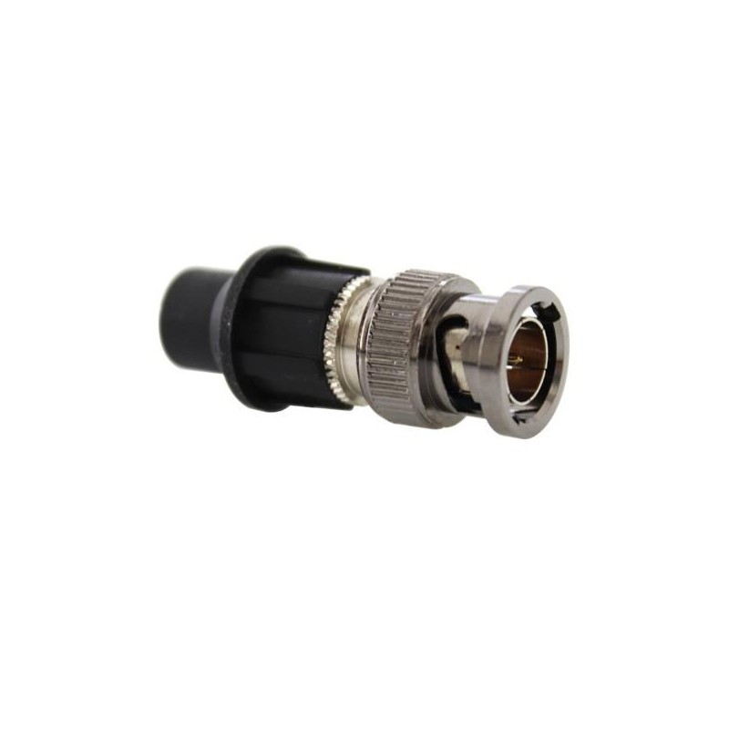

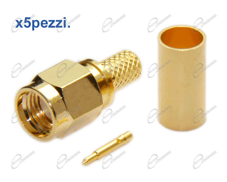

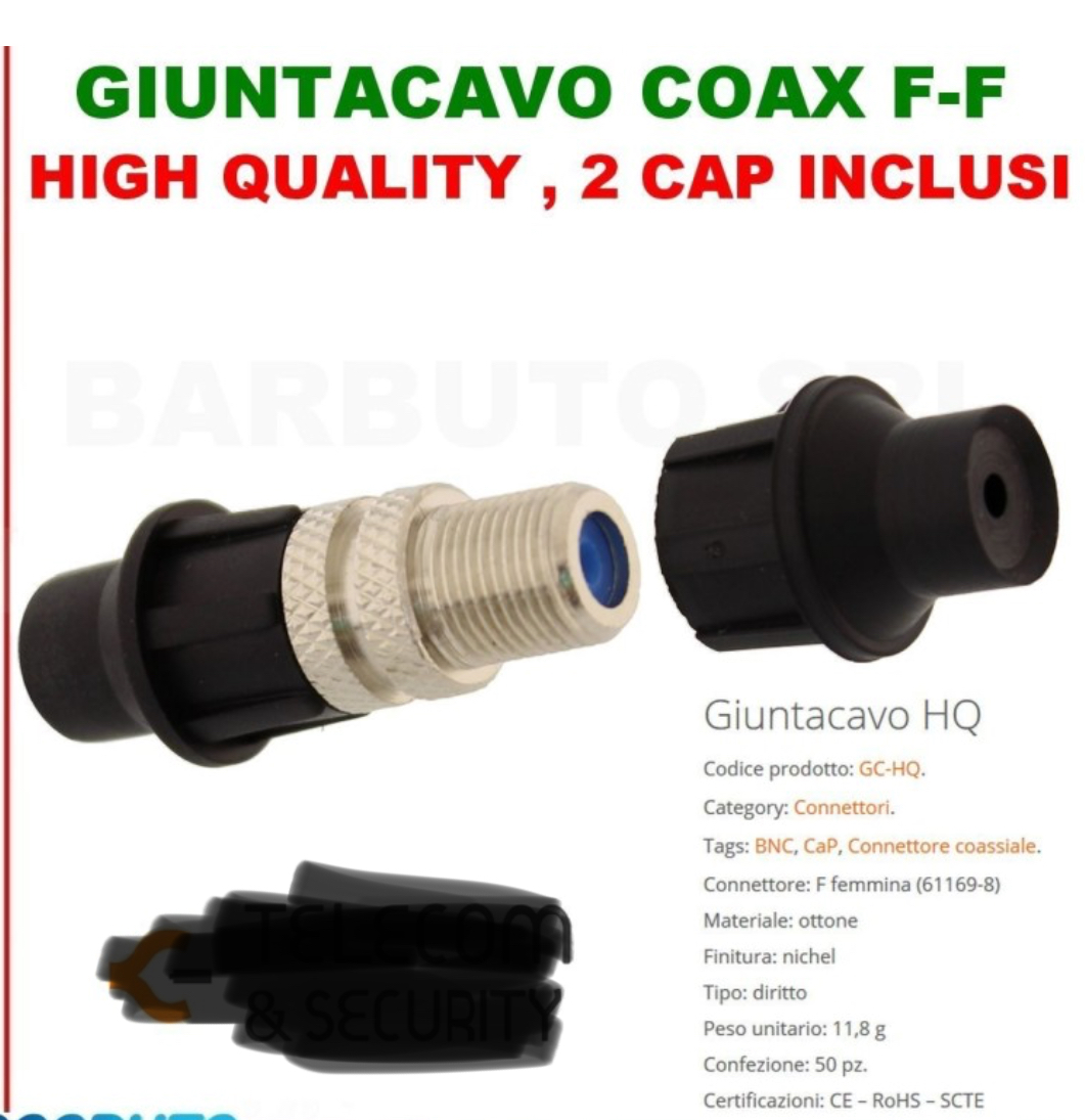

Giunta su cavo antenna
Maximarco83
Devo rifare l'impianto della amia basculante ma non posso cambiare il cavo dell'antenna perchè l'antenna non è facilmente. Posso giuntare il cavo esistente? E' sufficiente utilizzare i connettori dei cavi coassiali o devo utilizzarne altri?
Link al commento
Condividi su altri siti
No no
Il comune cavo coassiale TC ha una impedenza di 75 ohm , gli altri sistemi 50
Poi , purtroppo , già di suo , le riceventi sono un po sorde , in generale
Di che lunghezza parliamo?  5 metri sono già tanti...
Link al commento
Condividi su altri siti
Se non puoi fare altrimenti, potresti adattare, se sai esattamente le caratteristiche dell'impianto vecchio e quello nuovo. Sicuramente avresti delle perdite di segnale, che potrebbero comprometterne il funzionamento.
Modificato: da Gennar0
Link al commento
Condividi su altri siti
Roberto Garoscio
2 ore fa, Maximarco83 ha scritto:
E' sufficiente utilizzare i connettori dei cavi coassiali
Devi usare i connettori tipo F con 2 maschi e 1 femmina/femmina, sono appositamente fatti per giunzioni di cavo coassiale.
Link al commento
Condividi su altri siti
Domenico Maschio
I sistemi radioriceventi per automazione cancelli hanno una impedenza di 50 ohm . Per fare una giuntura ,che è sempre meglio evitare , occorre usare sia connettori che cavo di 50 ohm .
Se si utilizzano altri componenti di impedenza caratteristica diversa si rischia di avere un alto ROS ( onde stazionarie ) che peggiora sia la portata ( distanza) che la funzionalità ( disturbi,interferenze, errori ,in caso di segnali digitali ,ecc. ) .
Per fare una giuntura a 50 ohm devi usare connettori tipo Sma oppure BNCsma.jpeg.564ea85f1d514979fac2258c6788d8a8.jpeg
e cavo coassiale di tipo RG58 .
Attenzione che il cavo RG58 è più grosso del connettore SMA che normalmente si vende . Quindi o trovi l'SMA adatto per il cavo RG58 ( circa 5 mm) . Se usi il Bnc è più facile l'innesto del cavo RG58 .
Se hai difficoltà a crimpare il connettore potresti trovare una prolunga già fatta ( sempre a 50 ohm )
Ciao
Modificato: da Domenico Maschio
Link al commento
Condividi su altri siti
I BNC a 50ohm ci sono maschi e femmina per Rg58 a saldare quindi non serve la crimpatrice.
Con questi puoi allungare il cavo senza problemi di disadattamento di impedenza.
Link al commento
Condividi su altri siti
Roberto Garoscio
4 ore fa, Domenico Maschio ha scritto:
Se si utilizzano altri componenti di impedenza caratteristica diversa si rischia di avere un alto ROS ( onde stazionarie )
Se parliamo di trasmissione sono d’accordo ma qui si vuole allungare un cavo per ricevente radio che se tutto va bene ha il collegamento con dei morsetti a vite sul circuito stampato.
Poi spiegatemi che immensa variazione di impedenza può creare un giunto lungo 2 cm. e che ordine di grandezza in db vengono persi nel guadagno, su una lunghezza di qualche metro di cavo in più.🤔
Link al commento
Condividi su altri siti
