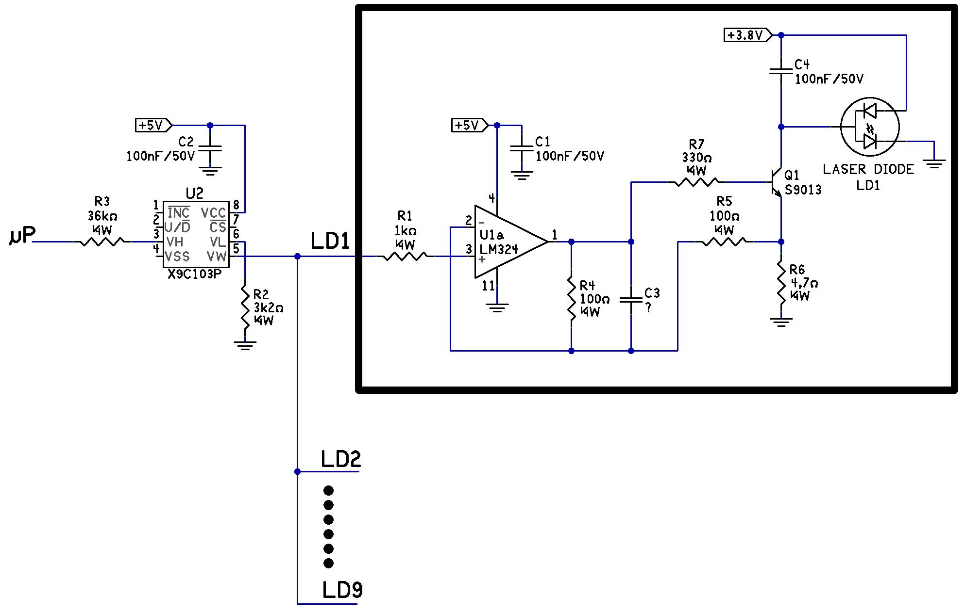

Laser Diode
Salve a tutti,
volevo un aiuto gentilmente,
posso usare lo stesso potenziometro digitale per 9 laser diode?
ovviamente avrò un unica regolazione per tutti e 9...
Se lo schema è esattamente come il dispositivo, con l'ingresso del regolatore costituito dall'ingresso non inverternte di un OA, quindi con impedenza elevatissima, non ci dovrebbero essere problemi.
Buongiorno Livio,
ho recuperato il laser diode da una vecchia applicazione...
mi potresti aiutare a individuare il datasheet giusto, in base a  sigla  L96 4G5P che c'è sul diodo laser?
Grazie.
Io non lo conosco; dovrei fare quello che puoi fare tu: una riceca in rete.
