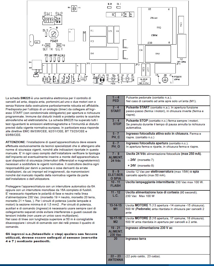

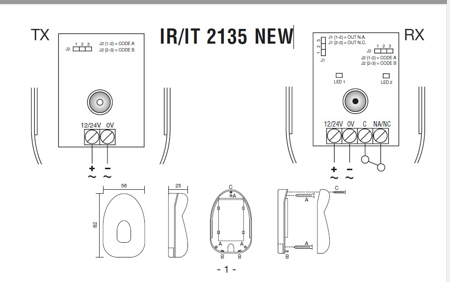

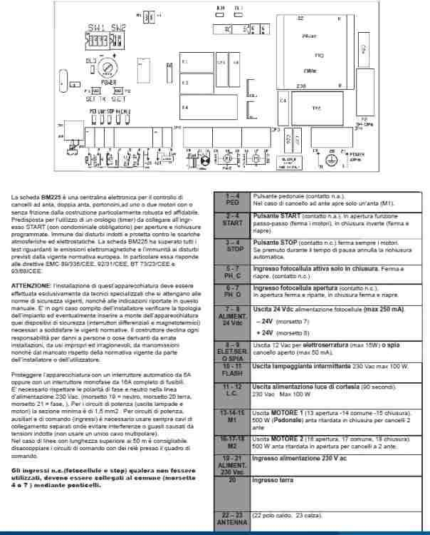

tere2 Inserito: 20 febbraio 2023 Segnala Share Inserito: 20 febbraio 2023 Salve,ho appena acquistato questa centralina Indem Bm225,ma il tecnico non riesce a collegare in serie 2 coppie di fotocellule modello IR/IT 2135 NEW della Seav ,vi allego gli schemi,le fotocellule risultano allineate, ma non fanno nessun click passandoci ed il cancello continua il suo movimento, qualcuno può aiutarmi, grazie. Link al commento Condividi su altri siti More sharing options...
ROBY 73 Inserita: 21 febbraio 2023 Segnala Share Inserita: 21 febbraio 2023 (modificato) Ciao tere2, 7 ore fa, tere2 ha scritto: ho appena acquistato questa centralina Indem Bm225, https://www.atecnica.it/file/ist-indem-bm225-manuale-istruzioni-v2-collegamenti-programmazione.pdf 7 ore fa, tere2 ha scritto: fotocellule modello IR/IT 2135 NEW della Seav https://irp-cdn.multiscreensite.com/683bcf95/files/uploaded/33101940_IR-IT 2285 ( 2135 New ) Rev_3.0 .pdf 7 ore fa, tere2 ha scritto: le fotocellule risultano allineate, ma non fanno nessun click passandoci ed il cancello continua il suo movimento - Sei sicuro che arrivino 24VDC (Tensione Continua) su tutte e quattro le fotocellule? - Come sono stati impostati i jumper nelle fotocellule? Con contatto NC o NO? Codice A o B? - Come si presentano i led (tutti), sulla scheda Indem Bm225? 7 ore fa, tere2 ha scritto: il tecnico non riesce a collegare in serie 2 coppie di fotocellule - Ma perché collegarle in serie quando hai la possibilità di separare i due ingressi (PH_C e PH_O), che in caso di cancelli a due ante battenti è la cosa migliore? - Se colleghi una sola coppia alla volta di fotocellule, queste funzionano? - Se le elimini del tutto facendo i ponti sul comune, l'automazione funziona? Casomai posta delle foto dei collegamenti, dei led e delle impostazioni della scheda alimentata e a riposo e anche delle fotocellule che vediamo come sono messe le cose Modificato: 21 febbraio 2023 da ROBY 73 Link al commento Condividi su altri siti More sharing options...
tere2 Inserita: 21 febbraio 2023 Autore Segnala Share Inserita: 21 febbraio 2023 42 minuti fa, ROBY 73 ha scritto: Ciao tere2, https://www.atecnica.it/file/ist-indem-bm225-manuale-istruzioni-v2-collegamenti-programmazione.pdf https://irp-cdn.multiscreensite.com/683bcf95/files/uploaded/33101940_IR-IT 2285 ( 2135 New ) Rev_3.0 .pdf - Sei sicuro che arrivino 24VDC (Tensione Continua) su tutte e quattro le fotocellule? - Come sono stati impostati i jumper nelle fotocellule? Con contatto NC o NO? Codice A o B? - Come si presentano i led (tutti), sulla scheda Indem Bm225? - Ma perché collegarle in serie quando hai la possibilità di separare i due ingressi (PH_C e PH_O), che in caso di cancelli a due ante battenti è la cosa migliore? - Se colleghi una sola coppia alla volta di fotocellule, queste funzionano? - Se le elimini del tutto facendo i ponti sul comune, l'automazione funziona? Casomai posta delle foto dei collegamenti, dei led e delle impostazioni della scheda alimentata e a riposo e anche delle fotocellule che vediamo come sono messe le cose Per il momento posso rispondere solo alla domanda sul collegamento in serie specificando che il cancello è ad un'anta battente,domani torna il tecnico e mi informo sulle altre,Intanto grazie Link al commento Condividi su altri siti More sharing options...
ROBY 73 Inserita: 21 febbraio 2023 Segnala Share Inserita: 21 febbraio 2023 16 minuti fa, tere2 ha scritto: .........domani torna il tecnico e mi informo sulle altre, Ok a domani, prego Link al commento Condividi su altri siti More sharing options...
