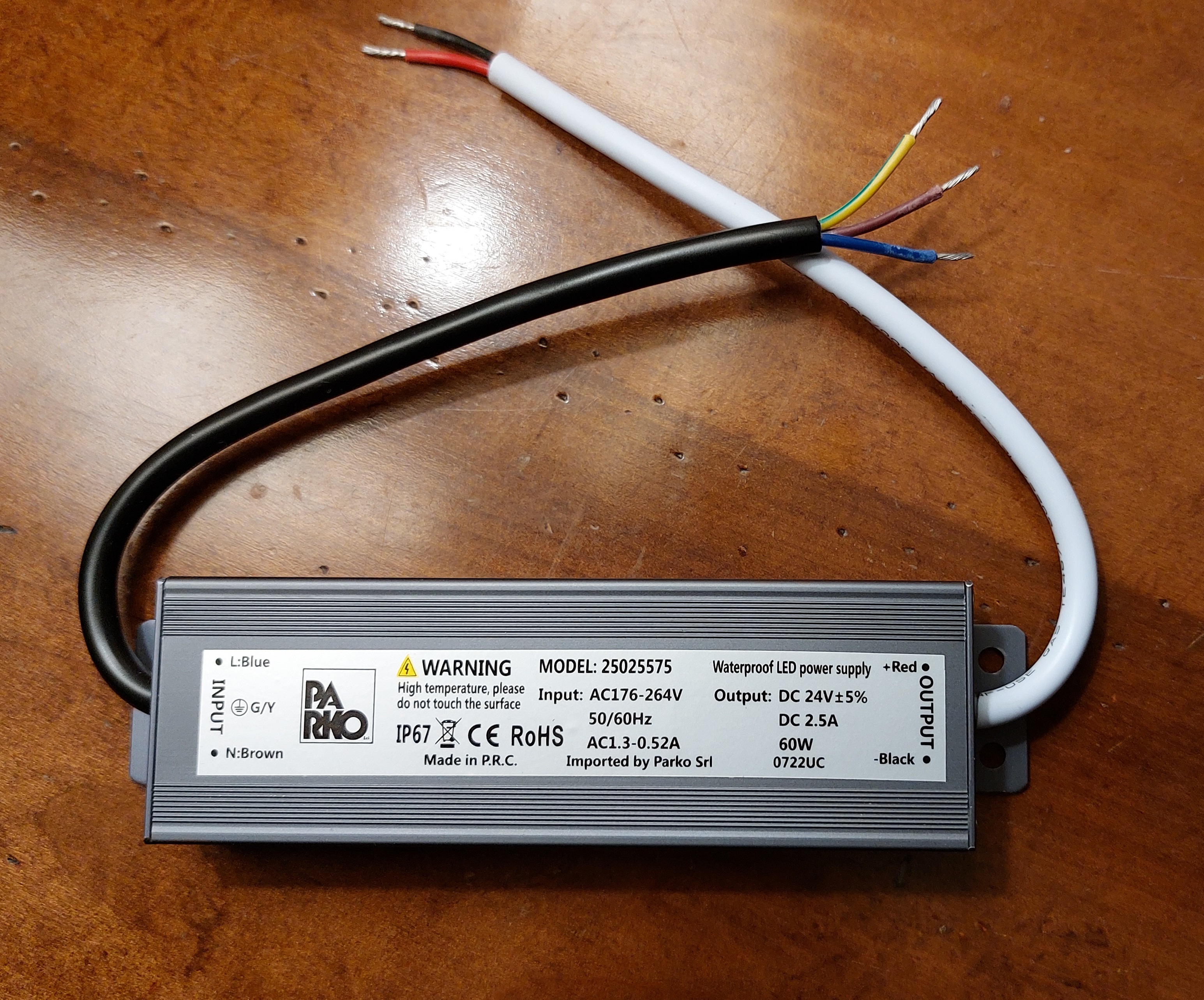

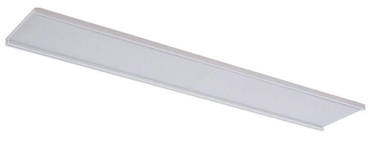

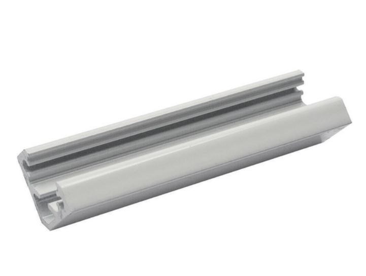

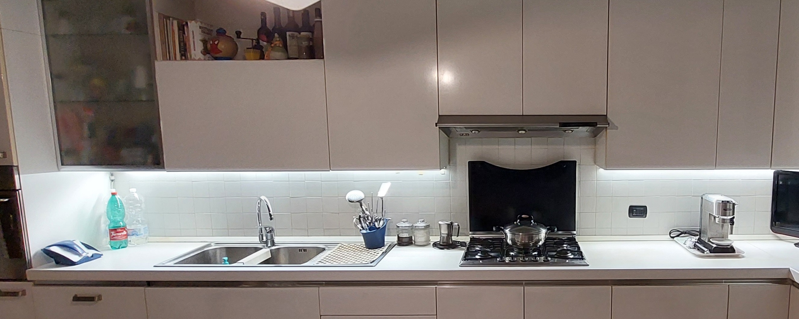

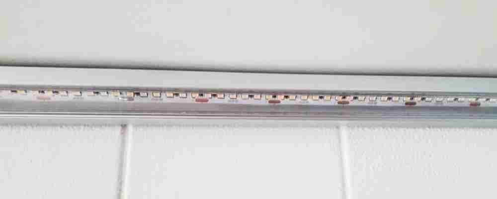

Striscia LED 24V sotto cappa cucina
Buongiorno a tutti,
ho già installato 3,5 metri di strisce LED 24V (custodite con apposita barra in alluminio, coperchio opaco ad incastro e tappini laterali in plastica)  sotto i pensili della cucina.
Non li ho messi volutamente al bordo esterno o interno sotto la cappa per paura di vapori/calore.
Purtroppo le luci originali della cappa sono 3 dicroiche da 12V e 20W collegate ad un trasformatore impossibile da smontare (dovrei tirare giù tutta la cucina ed il pensile che contiene la cappa) e che insieme alle ventole non funzionanti mi vanno in dispersione facendomi scattare il salvavita, pertanto ho staccato la cappa completamente.
Quello però che vorrei risolvere è almeno il problema luci.
Secondo voi, isolando i bordi tappi laterali con nastro isolante la barretta LED può stare sotto la cappa ?
O non è sufficientemente stagna per i vapori caldi e potrebbe creare problemi/pericoli ?
Ci sono più sistemi per proteggere la striscia, che comunque, a 24 volt, non dovrebbe creare problemi di dispersione a causa dei vapori, al massimo si ossidano le superfici delle saldature.
Puoi chiudere le estremità del profilo, come ipotizzato, puoi spruzzare una lacca trasparente sui Led, o puoi utilizzare stripled protette a micropolveri (più costose)
Sconsiglio le strisce ricoperte di silicone.
Se poco potenti servono a poco
Se molto potenti si scuriscono col calore.
30 minuti fa, patatino59 ha scritto:
Ci sono più sistemi per proteggere la striscia, che comunque, a 24 volt, non dovrebbe creare problemi di dispersione a causa dei vapori, al massimo si ossidano le superfici delle saldature.
Puoi chiudere le estremità del profilo, come ipotizzato, puoi spruzzare una lacca trasparente sui Led, o puoi utilizzare stripled protette a micropolveri (più costose) .......
Intanto grazie per la cortese risposta,
quella della "lacca trasparente" è un buona idea, se non compromette la resa.
in realtà la striscia LED non è proprio a vista ma ricoperta dal coperchio di plastica ad incastro satinato (vedi allegati),
quindi se spruzzassi la lacca ai bordi ai bordi del supporto ?
Può essere sufficiente chiudere le estremità con gli appositi tappi.
La lacca sarebbe in più, ma male non fa.
1 ora fa, patatino59 ha scritto:
Può essere sufficiente chiudere le estremità con gli appositi tappi.
La lacca sarebbe in più, ma male non fa.
Grazie @patatino59
credo che lascerò senza lacca isolando bene i tappi laterali con nastro isolante a colore,
magari inserirò un fusibile da 3A (credo che vada bene come amperaggio) sul positivo d'uscita del trasformatore, così in caso di corto circuito della striscia magari salta quello,
per i bordi poi, se in futuro riuscirò a trovare del nastro adesivo trasparente resistente a calore e caldo lo userò, altrimenti lascio così.
Modificato: da Ferta
2 ore fa, Ferta ha scritto:
inserirò un fusibile da 3A (credo che vada bene come amperaggio) sul positivo d'uscita del trasformatore, così in caso di corto circuito della striscia magari salta quello,
per i bordi poi, se in futuro riuscirò a trovare del nastro adesivo trasparente resistente a calore
Quanto è potente e quanto è lunga questa striscia ?
72 watt di Led illuminano una stanza intera !
Per la durata, ti assicuro che in caso di guasto la striscia non va in cortocircuito, ma al massimo si spengono dei Led singoli o intere sezioni tra due tagli.
L'alimentatore se stabilizzato, è già protetto e il fusibile non serve.
6 minuti fa, patatino59 ha scritto:
Quanto è potente e quanto è lunga questa striscia ?
72 watt di Led illuminano una stanza intera !
Per la durata, ti assicuro che in caso di guasto la striscia non va in cortocircuito, ma al massimo si spengono dei Led singoli o intere sezioni tra due tagli.
L'alimentatore se stabilizzato, è già protetto e il fusibile non serve.
L'alimentatore è stabilizzato ed eroga 60W, la striscia led consuma 16W al metro quindi 3,5 metri sarebbero 56W.
Sì fa una gran luce, tieni conto che sotto i pensili un po' si perde, ma è un bel vedere e si lavora bene,
solo che mi occorreva anche sotto la cappa per illuminare bene ciò che metto in pentola:
Il 21/2/2023 alle 20:18 , patatino59 ha scritto:
Bel risultato
Si, sono soddisfatto.
Il trasformatore in questione adatto per LED è il seguente allegato
ma nel caso trovassi lo spray, secondo te lo metto direttamente sulla striscia LED o esternamente sul profilo ?
2 ore fa, Ferta ha scritto:
lo metto direttamente sulla striscia LED o esternamente
Sarebbe meglio sulla striscia, magari prima di incollarla nel profilo, se non lo hai già fatto.
Peccato che il produttore della cucina non abbia pensato a fare una fresata sotto i pensili ,per avere la striscia led a filo.
Il 23/2/2023 alle 19:13 , ilsolitario ha scritto:
Peccato che il produttore della cucina non abbia pensato a fare una fresata sotto i pensili ,per avere la striscia led a filo.
Vero, ma stiamo parlando di una cucina di 20 anni fa, mi sa che i LED erano ancora lontani dal largo utilizzo attuale ...
