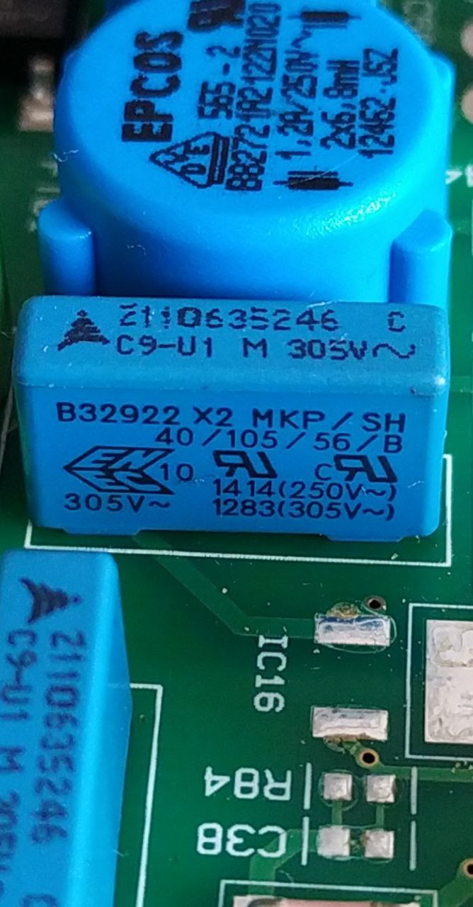

Antonio Alvino Inserito: 22 febbraio 2023 Segnala Inserito: 22 febbraio 2023 Ciao a tutti ,che valore ha questo condensatore? grazie
Riccardo Ottaviucci Inserita: 22 febbraio 2023 Segnala Inserita: 22 febbraio 2023 ad intuito 100kpF , 105 sta per 1x105 cioè 100000pF. Puoi misurarlo?
Livio Orsini Inserita: 22 febbraio 2023 Segnala Inserita: 22 febbraio 2023 85nF su di un valore nominale di 100nF è corretto. Ci sono gli errori di misura del capcimentro e la tolleranza del condensatore.
Antonio Alvino Inserita: 22 febbraio 2023 Autore Segnala Inserita: 22 febbraio 2023 quindi dovrebbe essere 100nf,lo sostituisco
Nik-nak Inserita: 22 febbraio 2023 Segnala Inserita: 22 febbraio 2023 8 minuti fa, Antonio Alvino ha scritto: quindi dovrebbe essere 100nf,lo sostituisco Perchè lo vuoi cambiare? Considera che fa parte di una sezione di filtro, con il trasformatore di modo comune posizionato sopra lo stesso, per cui al massimo filtra un po meno le emissioni condotte, ma non causa un malfunzionamento della scheda.
Antonio Alvino Inserita: 22 febbraio 2023 Autore Segnala Inserita: 22 febbraio 2023 Ok ok grazie ,capito
Riccardo Ottaviucci Inserita: 22 febbraio 2023 Segnala Inserita: 22 febbraio 2023 la misura è stata fatta col condensatore dissaldato vero?
