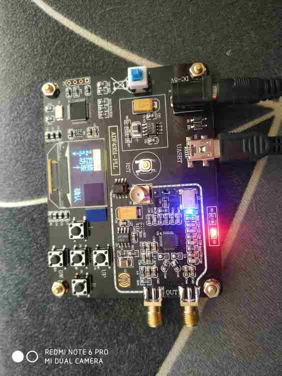

enigma5688 Inserito: 23 febbraio 2023 Segnala Inserito: 23 febbraio 2023 Un saluto a tutti quanti , qualcuno conosce il generatore di segnali “”Made in China”” ADF 4351 135Mhz-4400Mhz “di cui allego foto” . Non riesco farlo dialogare con il PC , per programmarlo . Il venditore mi ha inviato il software “” ADF435X”” ma quando prova a fare dialogare il software con il generatore mi compare la scritta “”Dispositivo USB non riconosciuto “” “” No device connected”” . Ho ricevuto un dispositivo guasto ?
Ctec Inserita: 23 febbraio 2023 Segnala Inserita: 23 febbraio 2023 Dispositivo non riconosciuto, vuol dire che la USB funziona ma ci sono problemi con il driver. Scheda ok. Dispositivo non connesso, vuol dire che la USB non funziona, scheda KO. Vai nella Gestione Dispositivi del PC e vedi in quella schermata cosa effettivamente succede, e come correre ai ripari.
