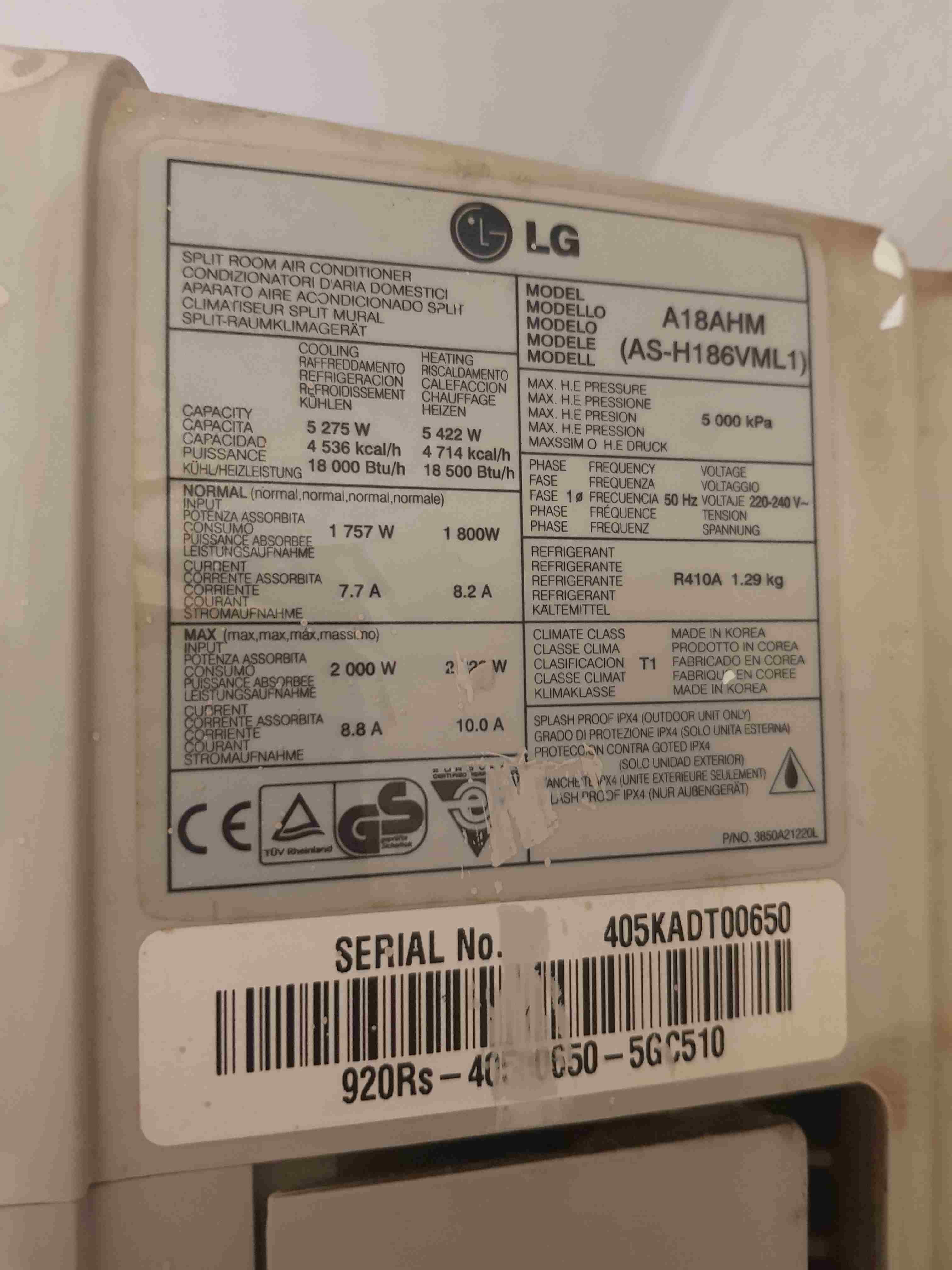

DisgraceAndDishonor Inserito: 23 febbraio 2023 Segnala Inserito: 23 febbraio 2023 Salve, chiedo gentilmente alcune delucidazioni riguardo la possibilità di collegare un motore esterno dual split a delle unità interne che , precedentemente, avevano il loro motore dedicato. Purtroppo il compressore di uno dei due motori è andato, e principalmente per motivi estetici, avevo intenzione di acquistare un nuovo motore e utilizzarlo per le due unità interne. Gli split sono degli Lg con pompa di calore, modello A18AHM '' Artcool''. Secondo alcuni la compatibilità delle unità interne con un motore dual split non dovrebbe dara problemi, per altri non è scontata. Come stanno realmente le cose? Posso informarmi per prendere un motore unico o dovrò, ahimé, acquistare in blocco anche due split nuovi? Ringrazio tutti per l'aiuto. Buona giornata :):)
Alessio Menditto Inserita: 23 febbraio 2023 Segnala Inserita: 23 febbraio 2023 Sinceramente non ho capito cosa vuoi fare, o meglio secondo me ti vuoi complicare la vita, compra tutto nuovo, ogni linea ha il suo split, se ne hai due metti un dual, se ne hai tre metti un trial ecc, ovviamente il diametro dei tubi deve essere uguale a quello chiesto dalla macchina e sei tranquillo.
mrgianfranco Inserita: 24 febbraio 2023 Segnala Inserita: 24 febbraio 2023 20 ore fa, DisgraceAndDishonor ha scritto: dovrò, ahimé, acquistare in blocco anche due split nuovi Secondo mè è ovvio...
