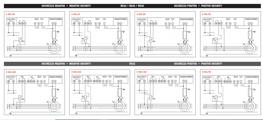

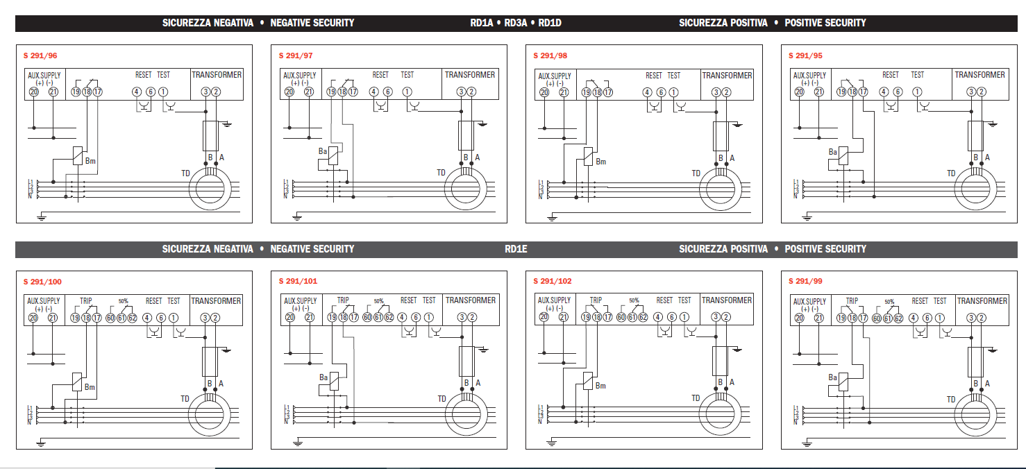

Lavanderia campale
del_user_233069
Salve a tutti, ho un dubbio in merito ad una installazione.
Ho un sistema di gruppi elettrogeni e distrubuzione TN-S. Per alimentare le utenze il quadro prevede Spine CEE 125A 3P+N+E. devo alimentare una lavanderia campale con ingresso 3P (senza neutro). In basso lo schema del Differenziale con toroide separato a protezione della linea. Oltre al non funzionamento del tastino Test e possibili a scatti intempestivi dovuti ad un eventuale squilibrio delle fasi per probabili carichi monofase (Premetto che non ho ancora visto dal vivo questa lavanderia ma ho solo un dato parziale), a che problematiche andrei incontro? Grazie
  • 1 month later...
del_user_155042
Quote
n basso lo schema del Differenziale con toroide separato a protezione della linea. Oltre al non funzionamento del tastino Test e possibili a scatti intempestivi dovuti ad un eventuale squilibrio delle fasi per probabili carichi monofase
Il torroide non interviene per squillibrio fasi
del_user_233069
On 3/25/2023 at 1:03 PM, bypass said:
Il torroide non interviene per squillibrio fasi
