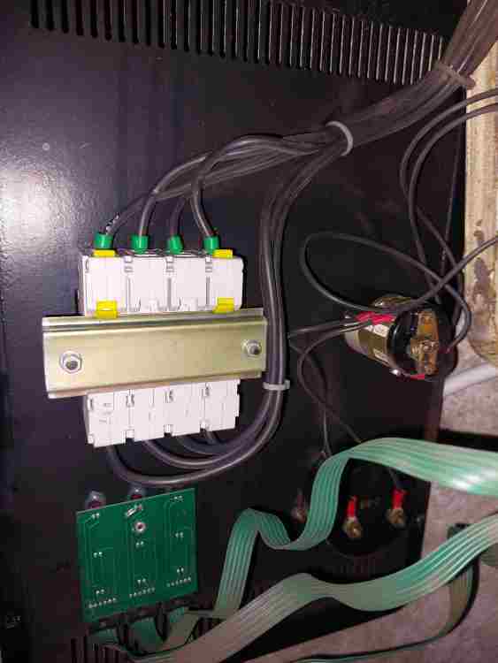

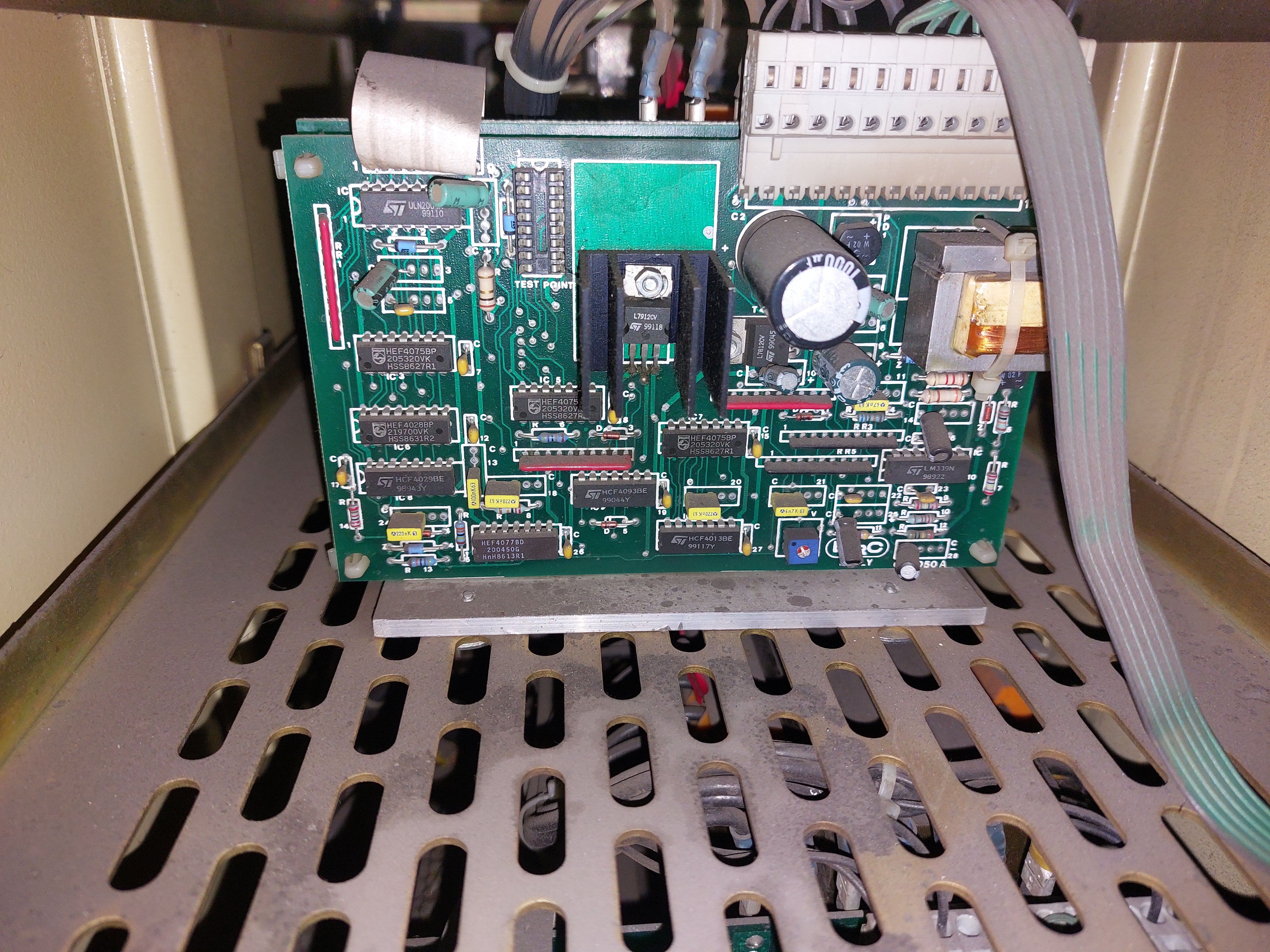

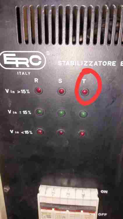

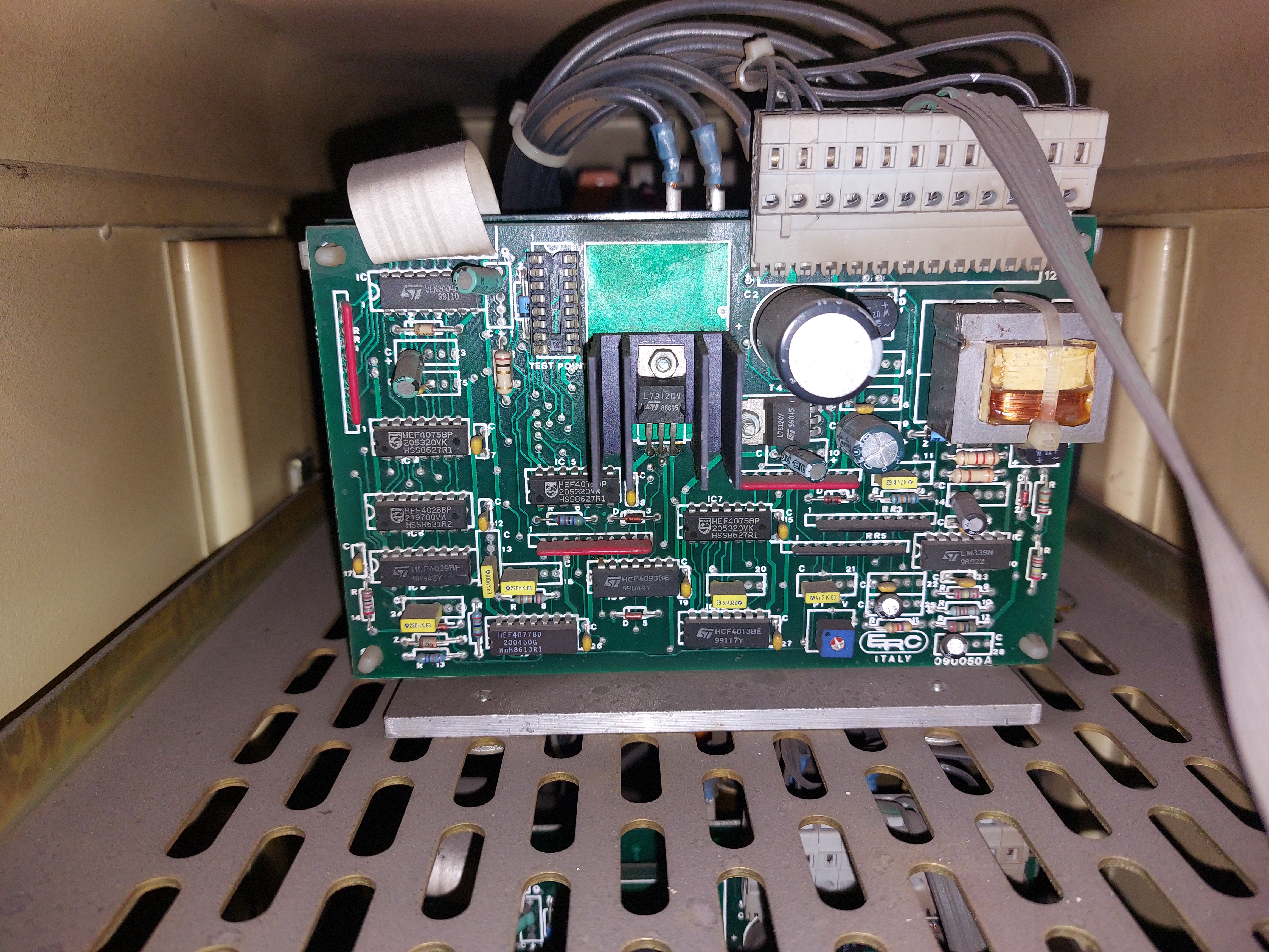

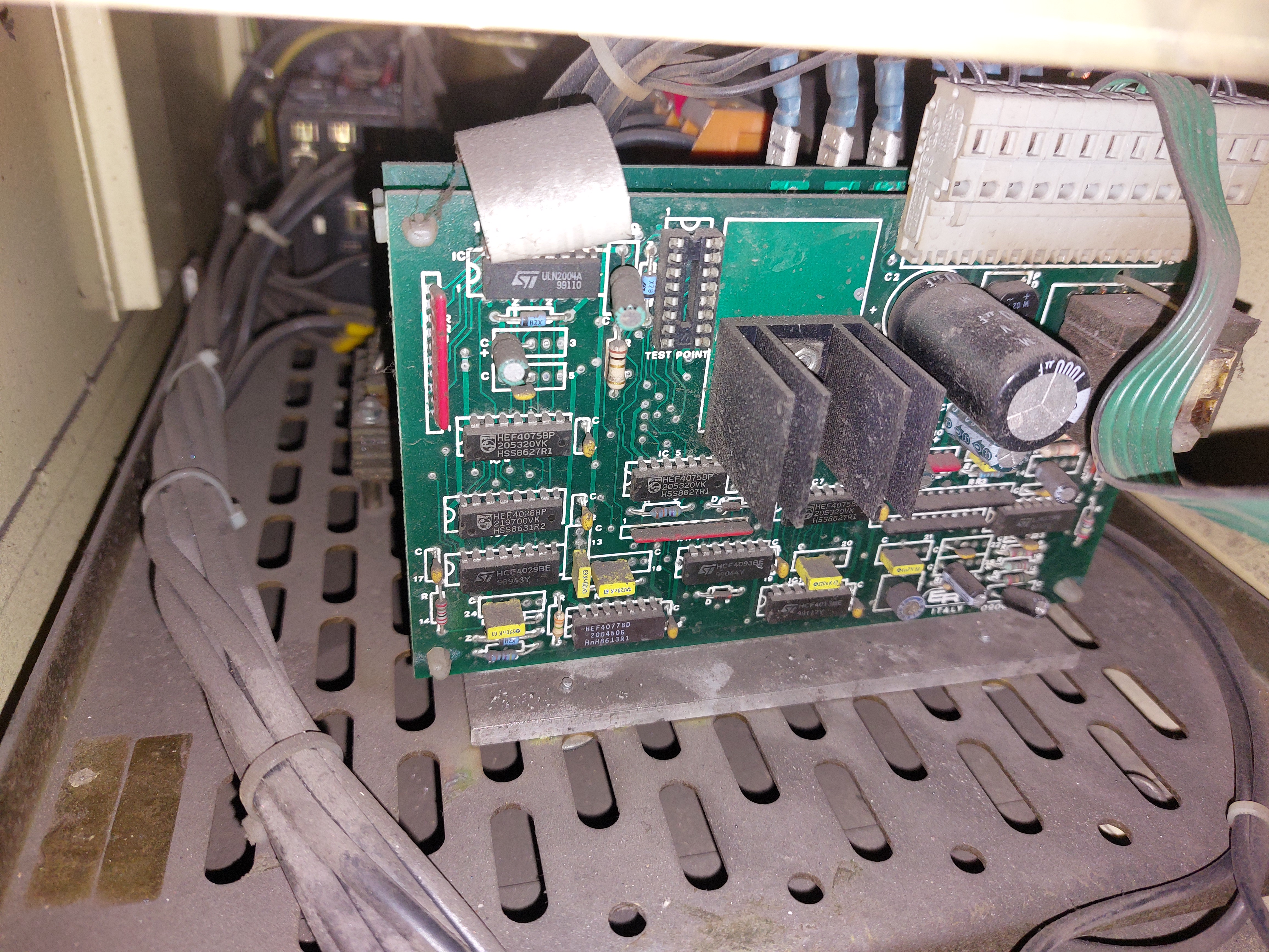

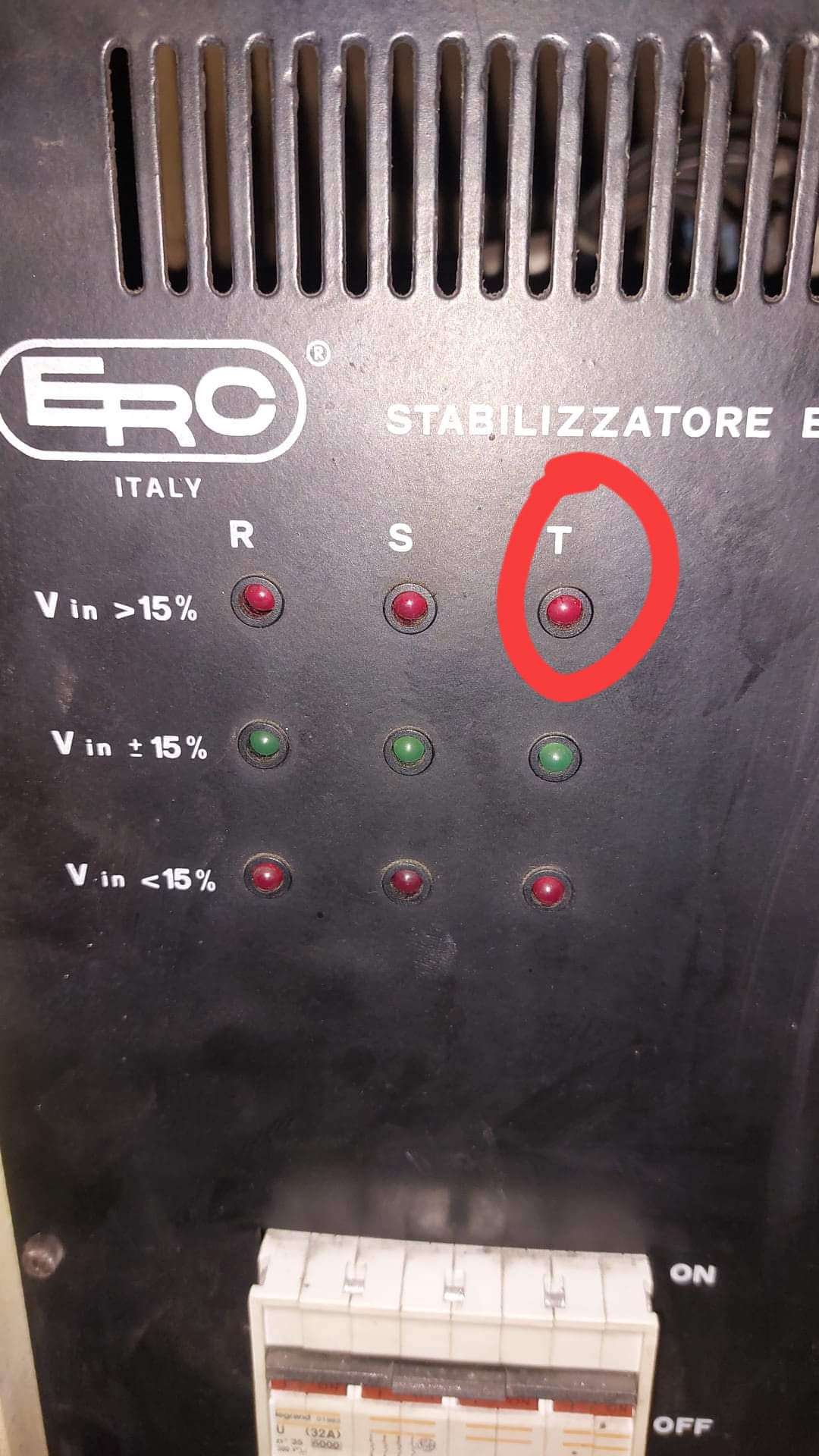

Stabilizzatore ERC 3LC 380v
Ciao a tutti.
Ho portato a casa uno stabilizzatore di tensione ERC SERIE 3LC, ho provato per test a collegarlo ad un gruppo elettrogeno che mi dà 380v precisi in uscita. A valle dello stabilizzatore ho circa 360v ma la cosa strana e che sui led di segnalazione sulla fase T mi dice che la Vin è maggiore del 15%. Cosa non vera perché tutte le fasi sono a 380v, inoltre ho invertito una fase ma il problema si presenta sempre su quella.
A questo punto ho un paio di domande:
E possibile tarare la tensione in uscita  delle fasi ( e del segnalatore a led)?
Qualcuno ha esperienza su tali stabilizzatori elettromeccanici o possiede lo schema elettrico?
Grazie mille!
