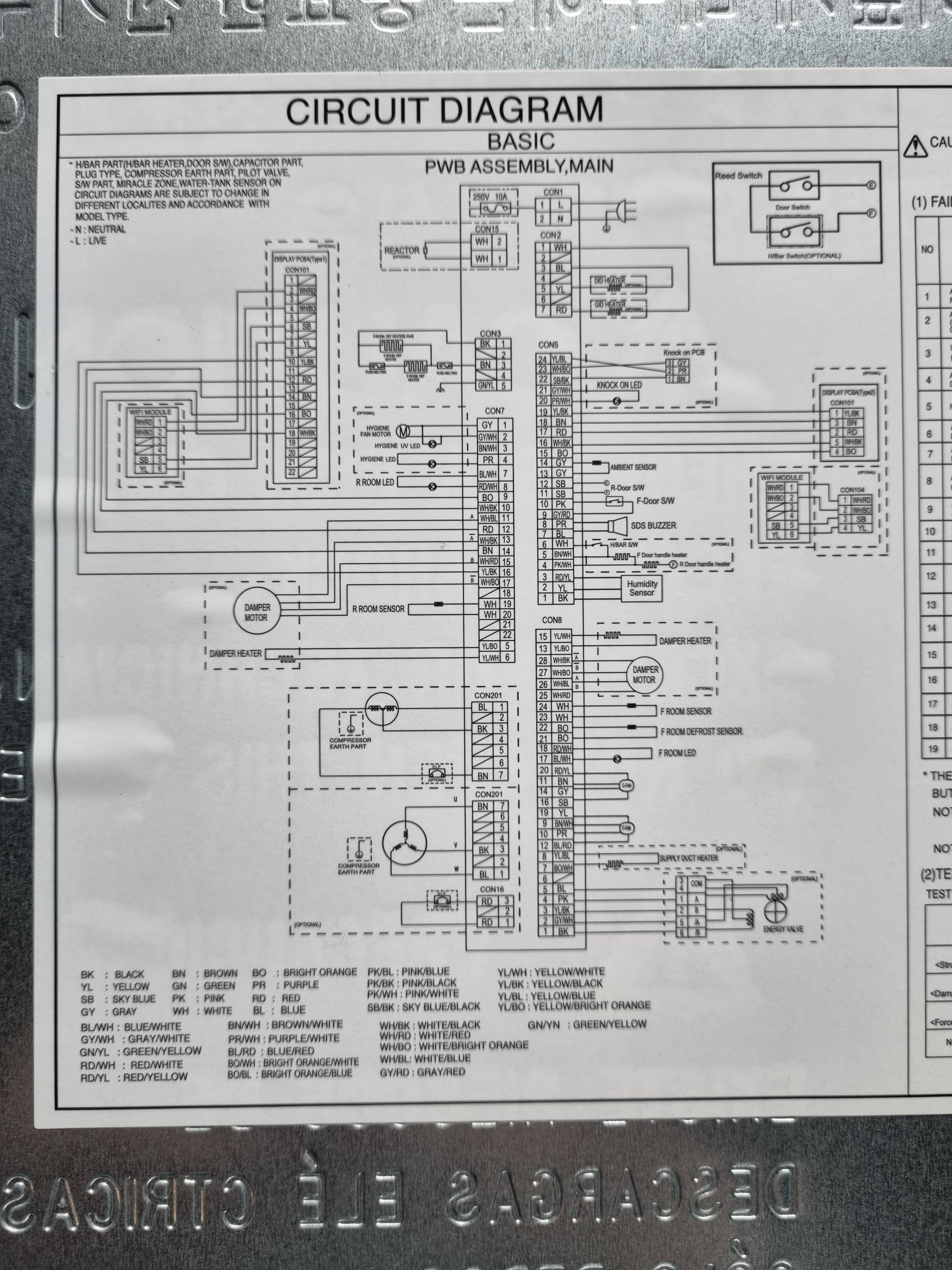

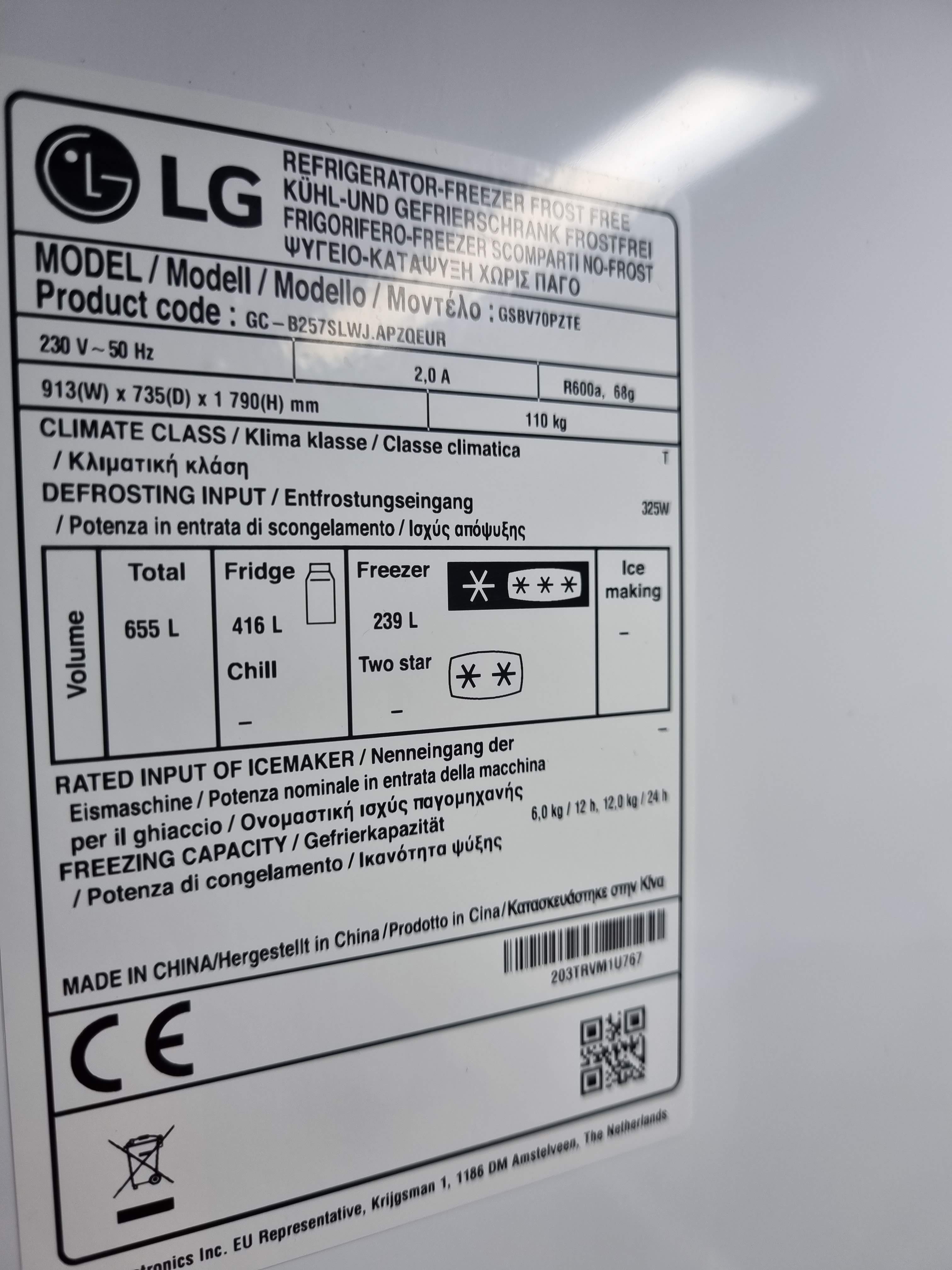

federico8619 Inserito: 24 febbraio 2023 Segnala Inserito: 24 febbraio 2023 Buongiorno. Ho un frigo LG side by side, dietro vedo la valvola a tre vie con due capillari separati, all'interno però mi sembra di vedere un solo evaporatore posizionato nella zona congelatore. Possibile? Non dovrebbero essere due?
Stefano Dalmo Inserita: 24 febbraio 2023 Segnala Inserita: 24 febbraio 2023 È un combinato , il frigo ha l'evaporatore schiumato nella parete frontale.
federico8619 Inserita: 24 febbraio 2023 Autore Segnala Inserita: 24 febbraio 2023 Anche se è un total no frost?
Alessio Menditto Inserita: 24 febbraio 2023 Segnala Inserita: 24 febbraio 2023 I due capillari alimentano di refrigerante uno l’evaporatore della zona sotto zero e l’altro della zona a temperatura positiva, tutto qui, non c’entra con lo sbrinamento.
Stefano Dalmo Inserita: 24 febbraio 2023 Segnala Inserita: 24 febbraio 2023 (modificato) Senza il modello preciso del frigo è impossibile sapere di cosa stiamo parlando , però se ha due evaporatori ed è Total no frost , deve avere due evaporatori ventilati. Ma tu dici di averne visto uno , quindi .. Può essere combinato no frost ed avere un evaporatore ventilato e uno statico , vano frigo . Il Total no frost con un solo evaporatore lo ha nel freezer e spinge l'aria giù nel frigo . Ma questo non è il tuo caso , avendo la valvola ad impulsi. Ha due evaporatori. Comunque se nel vano frigo brina la parete frontale , è statico . Se circola aria fredda , è no frost e l'evaporatore sta dietro la ventola. Con queste notizie puoi vedere tu stesso com'è. Modificato: 24 febbraio 2023 da Stefano Dalmo
federico8619 Inserita: 25 febbraio 2023 Autore Segnala Inserita: 25 febbraio 2023 Buongiorno, innanzitutto grazie delle risposte. Il frigorifero è il modello che vi allego in foto. Smontando la parete anteriore del vano frigo trovo solo dei condotti che sembrano portare alla zona congelatore, nient'altro, nemmeno la ventola, quindi sembrerebbe un solo evaporatore, resta il fatto che dietro c'è una valvola a tre vie con due capillari. Allego anche schema della scheda elettronica.
