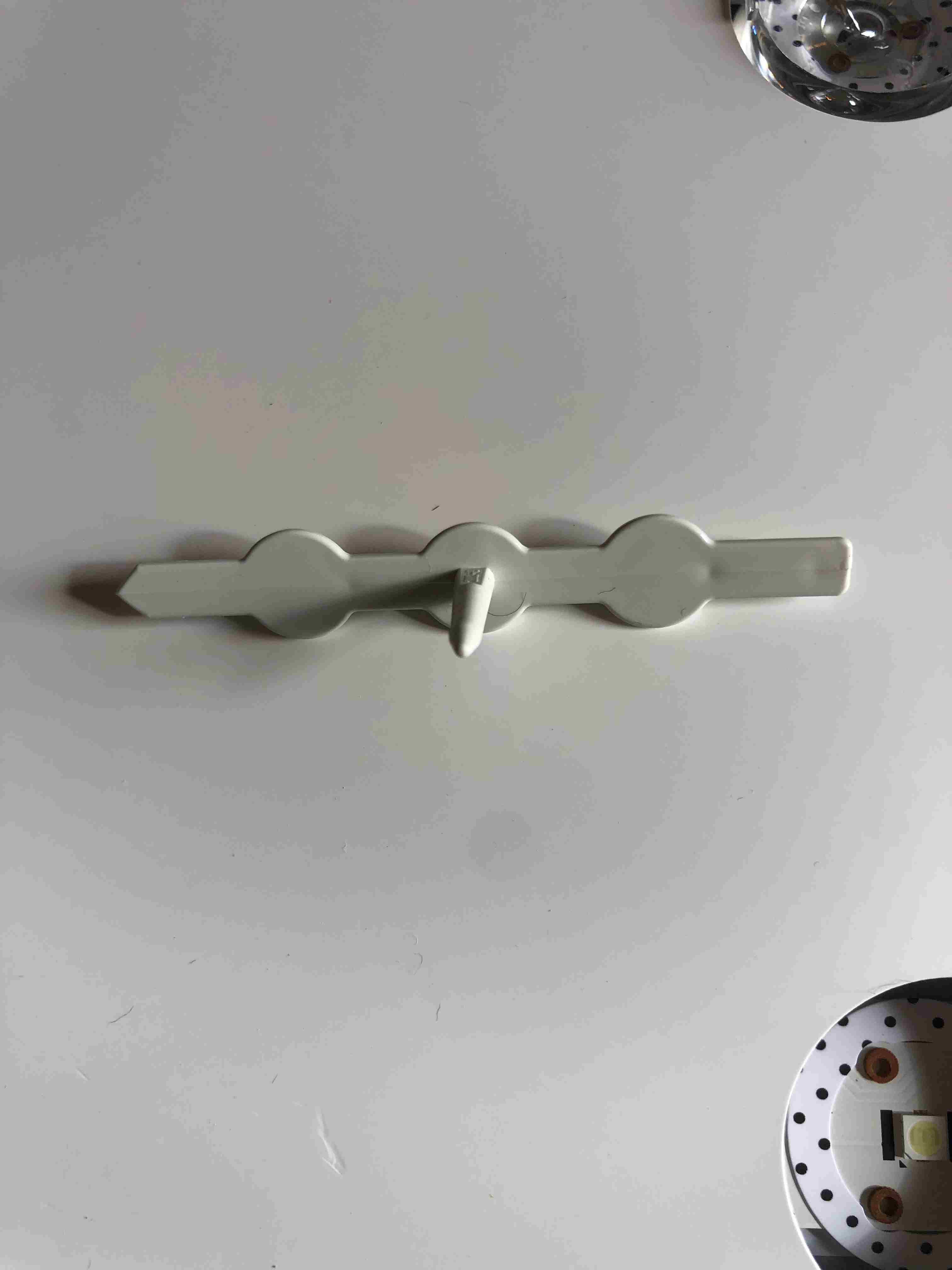

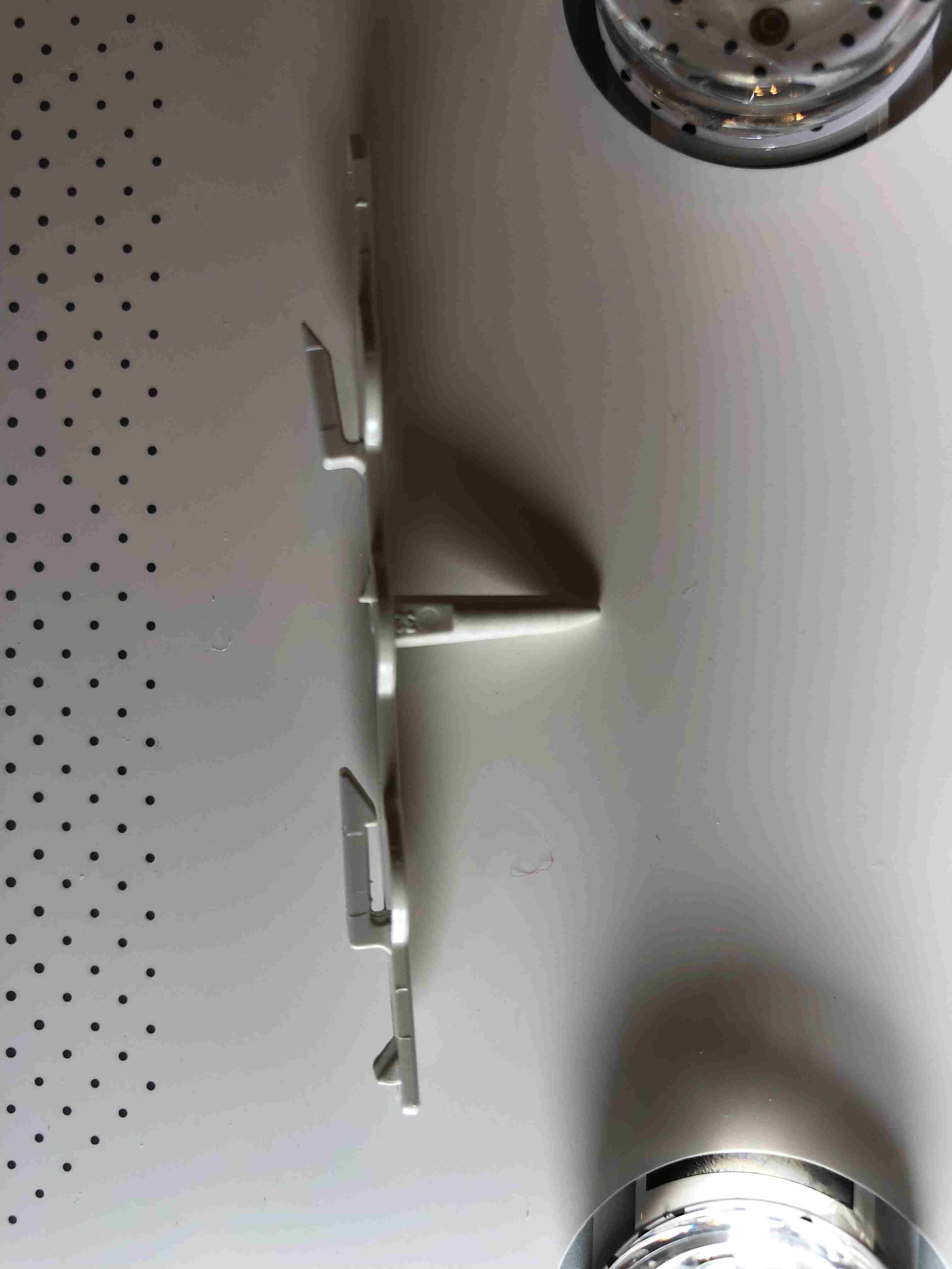

Supporto in plastica retroilluminazione led
Sto sostituendo le strisce su un LG 42LB652V tutto ok ma ho rotto dei puntali in plastica che distanziano i fogli dalle lenti, qualcuno sa se li vendono come ricambi o se si può adattare qualcosa? Grazie
No foto, no party.
Metti almeno una foto di questi supporti, altrimenti come si fa a  darti consiglio.
Riccardo Ottaviucci
3 ore fa, redit ha scritto:
qualcuno sa se li vendono come ricambi o se si può adattare qualcosa? Grazie
la seconda che hai detto,oppure li recuperi da un pannello rottamato
Se hai i pezzi che hai rotto, non riesci ad aggiustarlo, utilizzando ad esempio una resina bicomponente?
Ho provato con akfix ma è venuto una schifezza devono essere difettosi appena li tocchi si rompono
Riccardo Ottaviucci
Il 28/2/2023 alle 11:24 , redit ha scritto:
Ho provato con akfix ma è venuto una schifezza devono essere difettosi appena li tocchi si rompono
è la plastica che si è incrudita col calore
Sono riuscito a sistemarli in qualche modo,  la retroilluminazione ora è ok. Ho rimontato il tutto ma ora quando attacco l’alimentazione Tv si accende la retroilluminazione e lampeggia la spia rossa tre volte.
ho notato che i flat del pannello non chiudono bene non si sente lo scatto, può essere quello?
devo aprire una nuova discussione? Grazie
