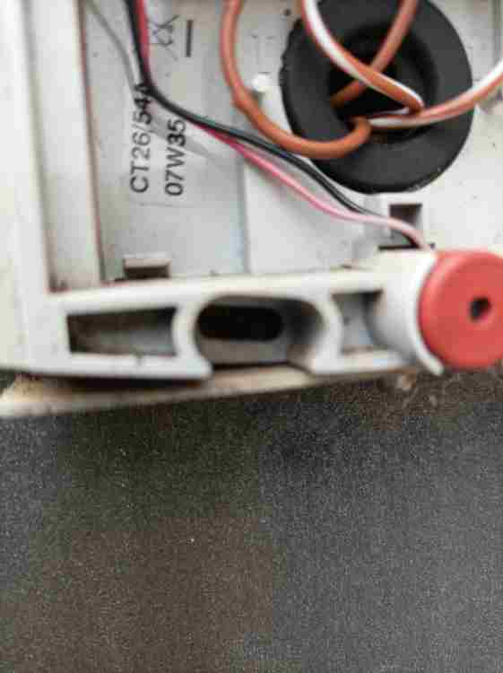

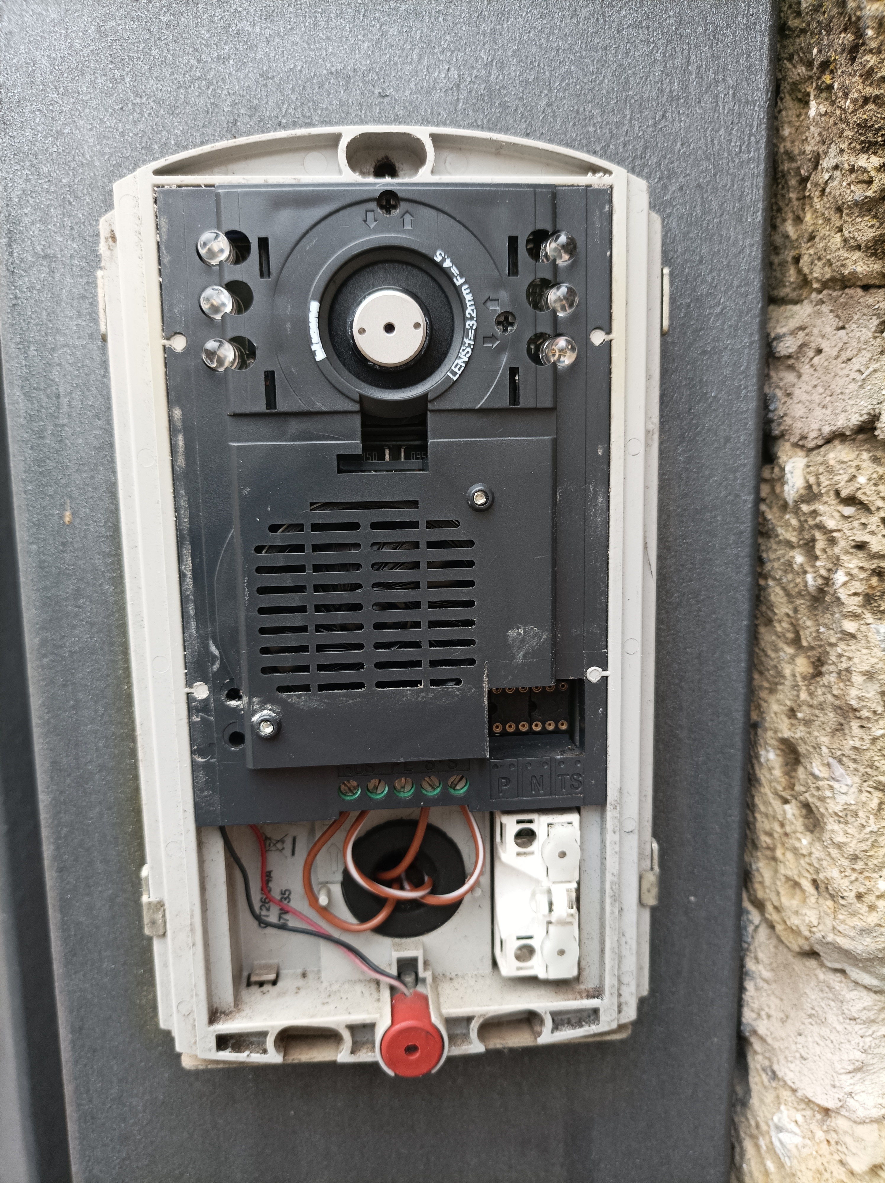

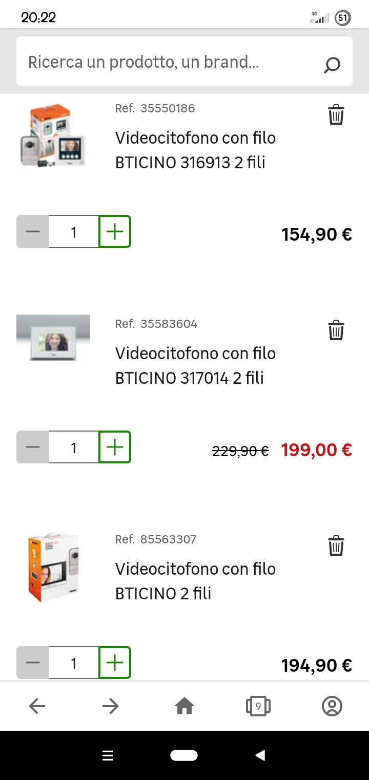

sostituire p.e. bticino
ciao a tutti, con quale articolo posso sostituire questo bticino?
grazie
Maurizio Colombi
1 ora fa, svertus ha scritto:
ciao a tutti, con quale articolo posso sostituire questo bticino?
Con il suo gemello (343032) o con qualsiasi posto esterno video del Sistema2Fili di BTicino.
grazie mille, secondo te si può mettere un prodotto non bticino?
Maurizio Colombi
48 minuti fa, svertus ha scritto:
si può mettere un prodotto non bticino?
No, è impossibile.
Ogni sistema BUS parla una sua lingua.
quale mi consigli? ho un videocitofono b/n e 2 citofoni normali.
Maurizio Colombi
Nessuno di quelli che hai elencato è un kit del Sistema2Fili di BTicino, sono tutti prodotti rimarchiati che usano un protocollo loro e non andrebbero bene con gli apparecchi che hai già montato.
Le pulsantiere esterne "che vanno bene" hanno un codice che inizia con 34 per le monoblocco e per 35 per le modulari.
grazie per la preziosa consulenza. il motivo per cui lo vorrei cambiare è :se premi il campanello un secondo non suona, devi tenere premuto. siccome i postini hanno fretta, devo stressarmi ad andare a prendere le raccomandate in posta , a Roma, capirai.ho provato a pulire il contatto, ma non cambia. consiglio?
Modificato: da svertus
integrazione
