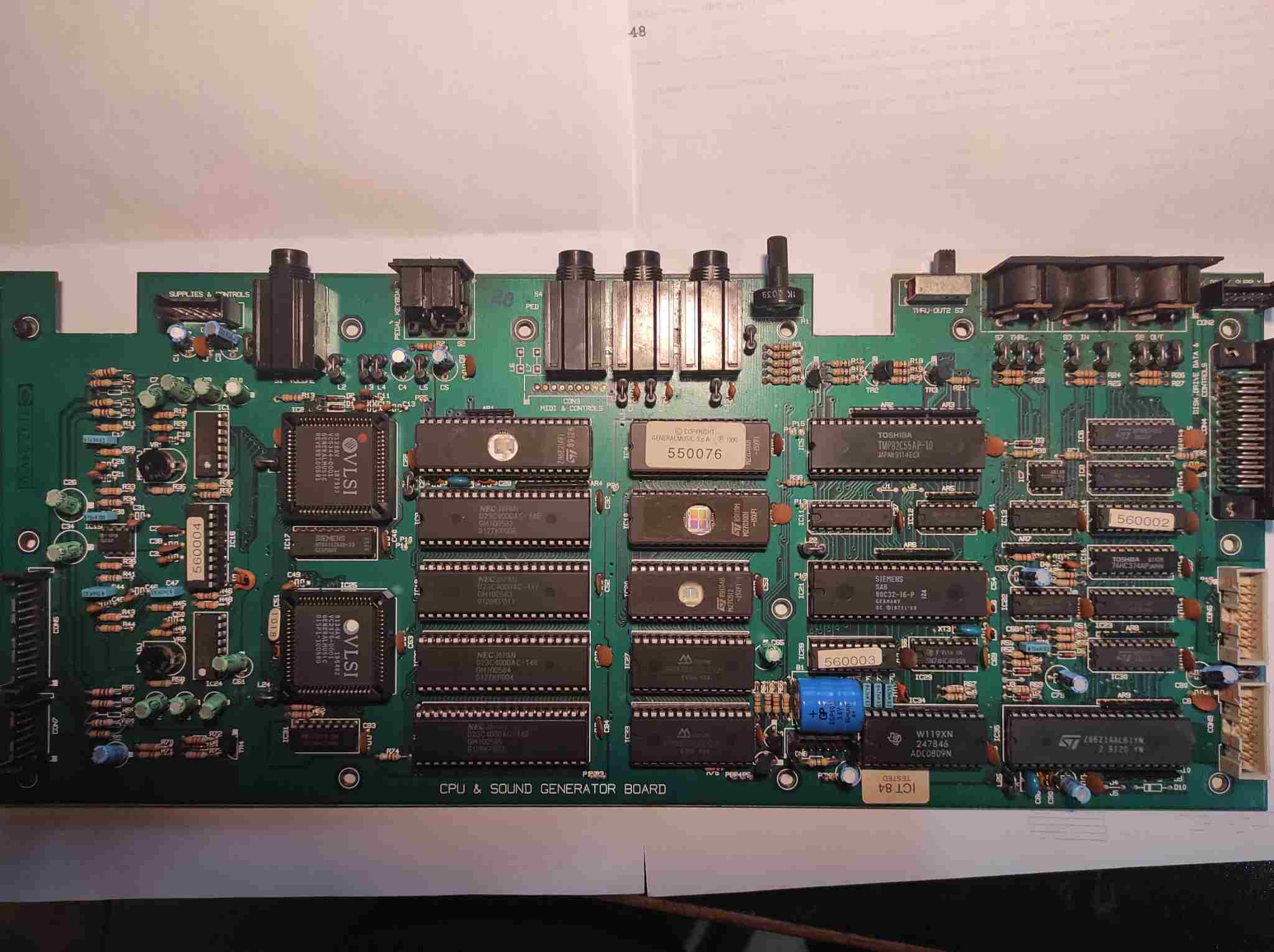

Tastiera musicale Gem WS 2 schermo resta bianco
Buongiorno, spero sia questa la sezione giusta, perchè in forum elettronica non mi fa entrare. il mio problema è che la mia Gem WS 2 ha smesso di funzionare, stavo facendo la pulizia dei gommini di alcuni tasti e ad un certo punto mi accorgo che non suonava più nessuno di essi, giro il coperchio e vedo che il display era acceso, ma era bianco, led rossi e altro tutto spento, provo a sollecitare e accendere e spegnere la tastiera, dando anche qualche colpetto sulla scheda madre e per un breve lasso di tempo ritornava in vita, ma poi di nuovo schermo bianco. Ho disconnesso alcuni flap e poi riconnessi, ma nulla, come mi consigliate di procedere, grazie per le risposte.
Riccardo Ottaviucci
no,non è quella giusta. La metto in quella più attinente (elettronica)
se,come sembra,c'è un falso contatto, lo devi trovare necessariamente tu avendo lo strumento sotto mano.
2 ore fa, toninotto ha scritto:
flap
Termine inglese, in italiano "ipersostentatore", è un pezzo degli aerei.
Nella tua tastiera ci sono i FLAT CABLE.
Verifica di aver collegato correttamente il flat cable dell'hard disk, casomai lo avessi scollegato.
Riguardo al falso contatto cerca di capire se i cavi di collegamento (sia flat cable che ctraavi tradizionali) tra le varie parti della tastiera sono stati tirati e comincia a partire da lì, cioè dalle saldatura sotto i loro spinotti.
Potrebbe essere pure una saldatura nella scheda di alimentazione sotto qualche componente di grosse dimensioni.
47 minuti fa, Riccardo Ottaviucci ha scritto:
no,non è quella giusta. La metto in quella più attinente (elettronica)
se,come sembra,c'è un falso contatto, lo devi trovare necessariamente tu avendo lo strumento sotto mano.
grazie
Ok, allora provo a controllare, tester e saldatore, poi vi faro sapere.
Riccardo Ottaviucci
e manico di cacciavite soprattutto
Buongiorno, ho ripassato le saldature dei flat cable. quindi ho ricollegato tutto e Inizialmente la tastiera si è riaccesa normalmente, poi ha cominciato di nuovo a lampeggiare tra normale e schermo bianco. In seguito ho notato che muovendo il cavetto del flat fra scheda madre e pannello del display sembrava influire nell'accensione, così ho controllato col tester, ma  la continuità di tutti e sei i fili c'èra, adesso ancora schermo bianco. Sembra qualcosa che riguarda i contatti, ma non sono riuscito ancora a capire quale, potrebbe essere un cip che funziona quando gli pare?
Modificato: da toninotto
vocabolo sbagliato
Su Facebook c'è un gruppo dove si parla di queste tastiere, io conosco la serie S mentre le WS  WX WK non le conosco.
Nel gruppo c'ě gente che conosce il prodotto, hanno schemi e ricambi.
Riccardo Ottaviucci
io avevo la WS ma l'ho venduta anni fa insieme al manuale
Ci sono flex cable verso il display?
2 ore fa, max.bocca ha scritto:
Su Facebook c'è un gruppo dove si parla di queste tastiere, io conosco la serie S mentre le WS  WX WK non le conosco.
Nel gruppo c'ě gente che conosce il prodotto, hanno schemi e ricambi.
si, grazie li ho trovati
In questo momento, toninotto ha scritto:
si, grazie li ho trovati
e anche lo schema tecnico con i vari voltaggi leggibili, grazie.
