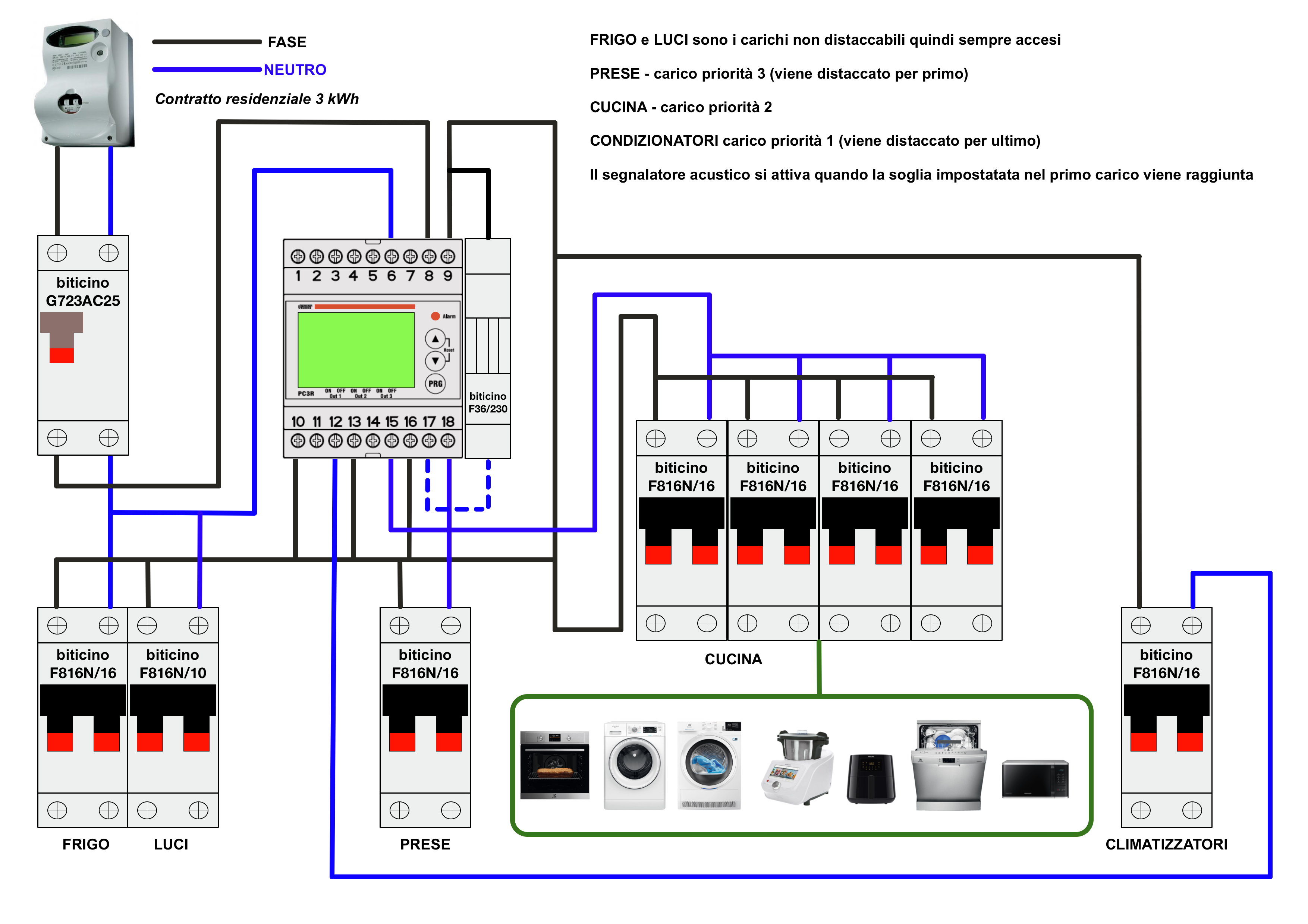

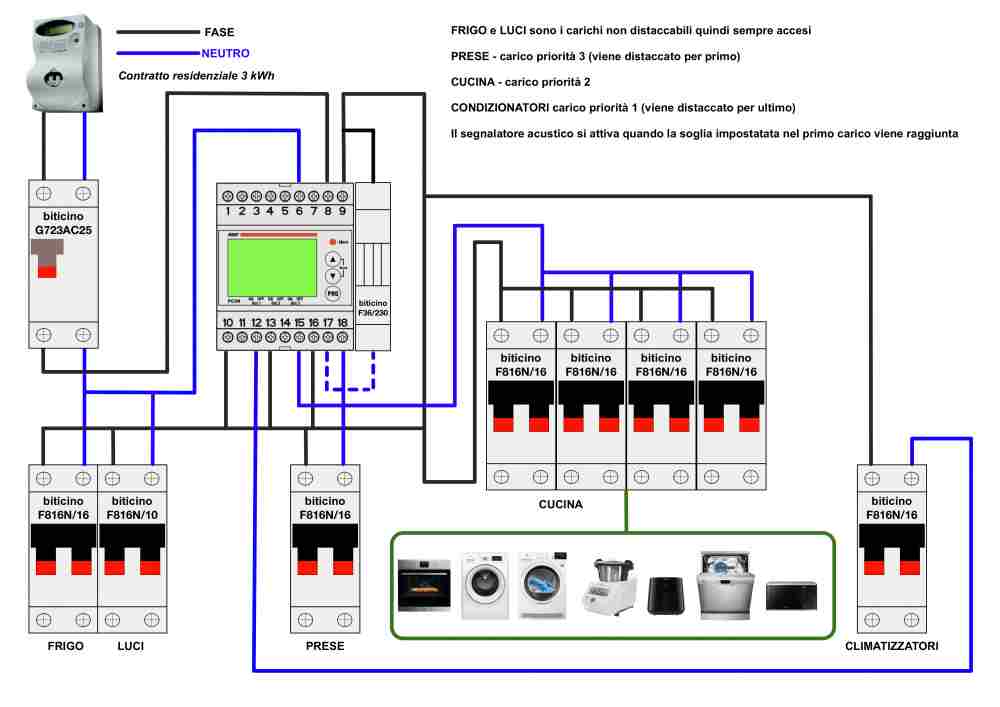

Info su collegamento Vener PC3R
Ciao, vorrei installare il modulo in questione e mi chiedevo se lo schema allegato andasse bene
Faccio una premessa......non sono un elettricista
I componenti sono biticino ed avranno sicuramente i loro anni, ma volendo, e questa cosa lo chiedo a voi, vorrei sostituirli con qualcos'altro senza andare troppo nell'esoterico
Avevo visto dei siemens ed ho trovato le corrrispondenze
Interruttore Generale   GC723AC25 - > 5SV3312-6
Magnetotermico 16a   F816N/16 ->  5SL6516-7
Magnetotermico 10a    F816N/10 -> 5SL6510-7
Potrebbero andare? dovrei effettuare qualche cambiamento per come è impostato l'impianto?
Grazie mille
Quadro Elettrico DEF editor.jpg
