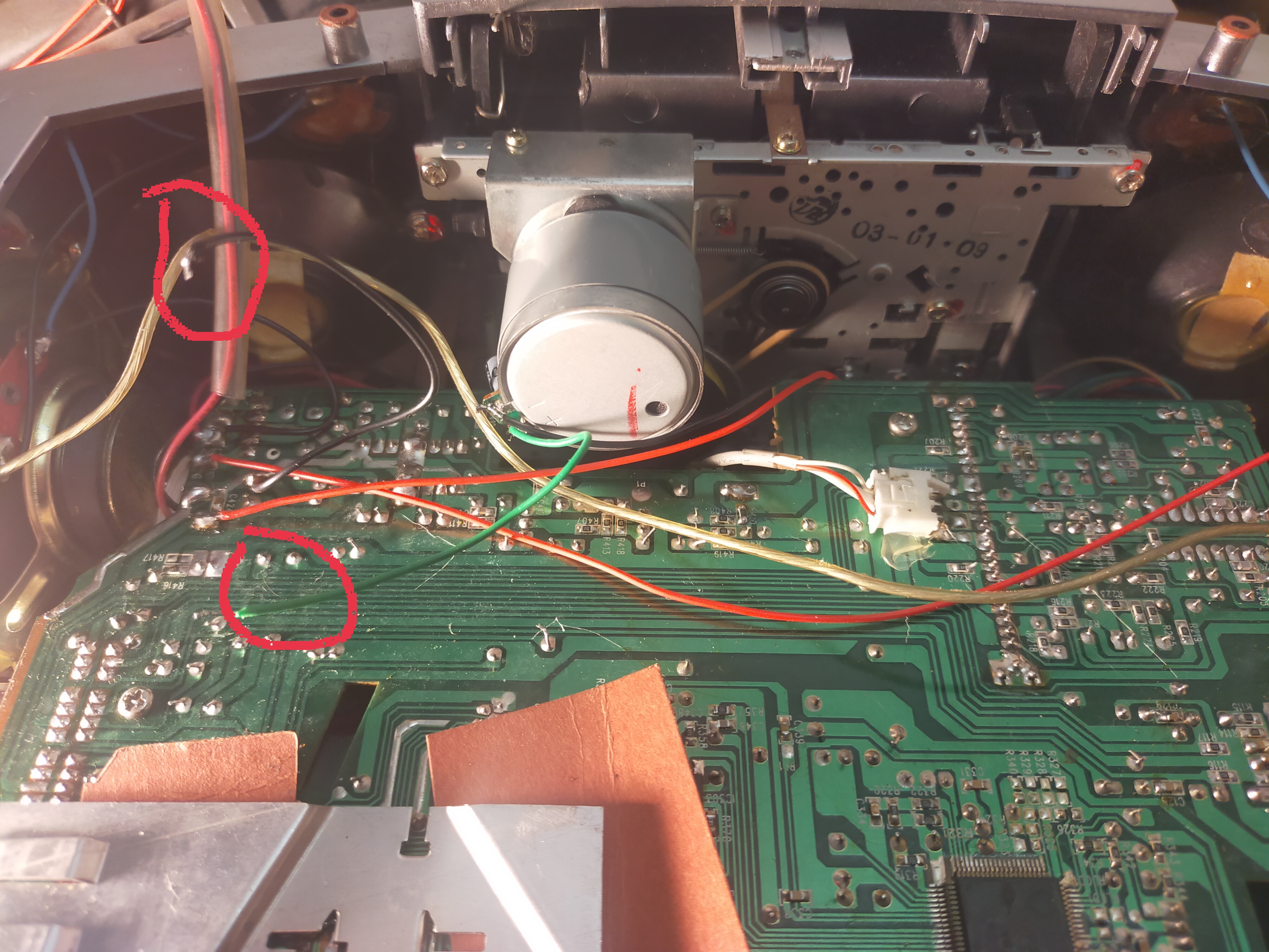

Radioregistratore Amstrad RCD126
Salve a tutti come va? Ho bisogno del vostro prezioso aiuto per tentare di risolvere un problema con questo registratore portatile. In pratica non sono riuscito a trovare nulla in rete, né il modello né lo schema. Mi trovo questi due fili staccati uno verde e l'altro nero che presumo sia il negativo, che immagino vadano ad alimentare il motorino del registratore a cassette. Però non capisco dove vanno saldati. Il motorino dovrebbe andare a 9 volt. Qualcuno potrebbe per favore darmi una mano? Grazie infinite.
Sulla scheda non riesco a trovare i 9 volt anche volendo risalire al punto di saldatura corretto.
Riccardo Ottaviucci
dovresti cercare un +V di 9V asservito al contatto della tastiera
Grazie Riccardo, ho provato tutti i contatti ma di 9 volt neanche l'ombra. Trovo soltanto 12 volt. Vediamo riprovo.
Riccardo Ottaviucci
ho detto 9V perchè l'hai scritto tu,potrebbe essere anche 12V,visto che il motorino ha il regolatore interno
Dovrebbe funzionare con la Vb di batteria
Grazie Riccardo, si ho detto 9V perché è scritto sull'etichetta del motorino.
Dunque sono riuscito a fare ripartire il motorino. Adesso la cassetta gira normalmente ma non emette nessun suono. I tre fili saldati alla testina non sono interrotti e toccandoli in play con un cacciavite non emettono neanche le classiche scariche. È completamente muto. La radio funziona normalmente. Consigli? Grazie.
Riccardo Ottaviucci
occorre vedere se lo stadio di BF è alimentato o c'è qualche componente  interrotto. A volte capitava che il commutatore funzioni difettasse e non scambiava tra Radio e tape
Grazie Riccardo. Il commutatore funziona perché passa tranquillamente da radio a cd e quindi anche alla cassetta. Controllo i condensatori dello stadio interessato?
Riccardo Ottaviucci
mah,non credo.Verifica se c'è un integrato preamplificatore delle testine
