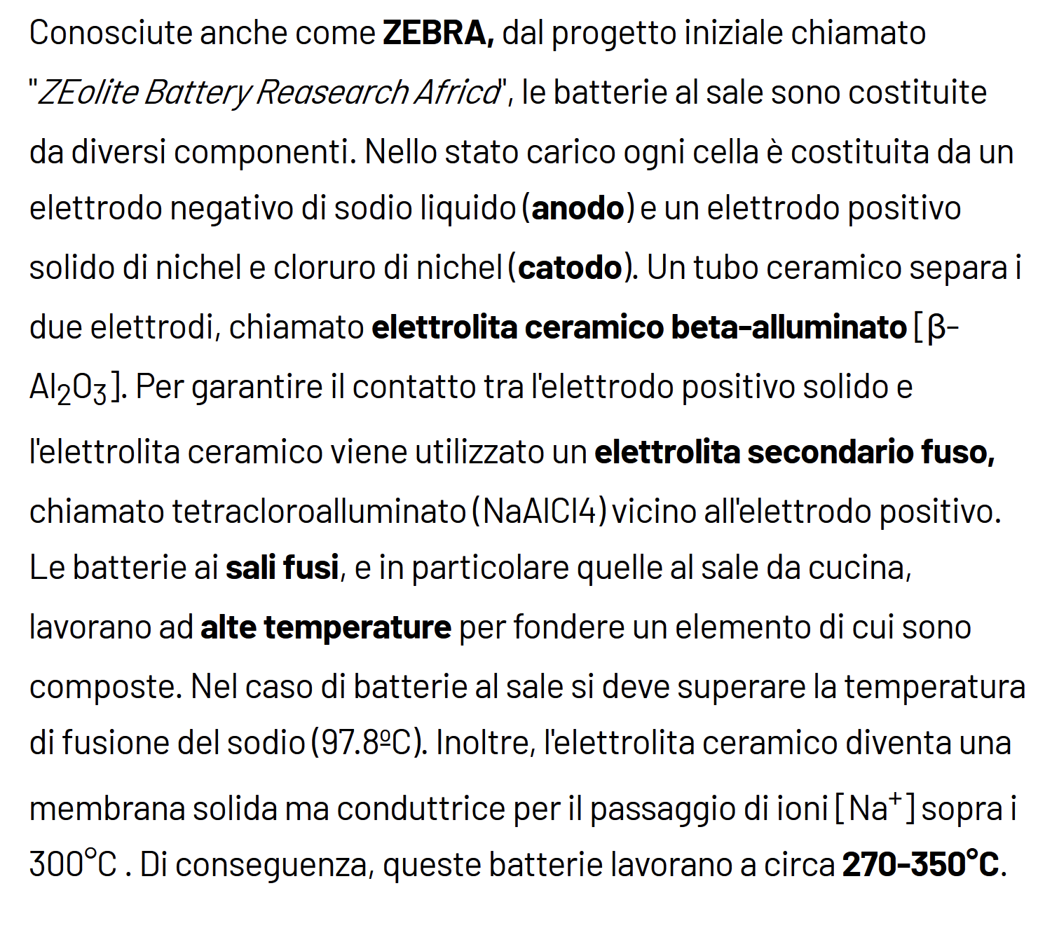

mgaproduction Inserito: 26 febbraio 2023 Segnala Inserito: 26 febbraio 2023 Che cosa ne sappiamo ? https://www.seielettrotecnica.com/accumulatori-al-sale-fotovoltaico-come-funzionano-reggio-emilia-parma/
Alessio Menditto Inserita: 26 febbraio 2023 Segnala Inserita: 26 febbraio 2023 https://www.geopop.it/batterie-al-sale-come-funzionano-pro-e-contro-e-quali-sono-le-principali-applicazioni/ Qui c’è una spiegazione, non sembrano molto maneggiabili però…
Livio Orsini Inserita: 26 febbraio 2023 Segnala Inserita: 26 febbraio 2023 Sono batterie adatte perl'immagazinamento di energia, non sono sicuramente adatte per l'autorazione. E una tecnologia in cui Abbiamo almeno un'azienda all'avanguardia in Italia situata, credo, nella provincia di Reggio nell'Emilia.
click0 Inserita: 26 febbraio 2023 Segnala Inserita: 26 febbraio 2023 batterie a sali fusi, conosciute come ZEBRA (le "basi" risalgono al 1978)
mgaproduction Inserita: 26 febbraio 2023 Autore Segnala Inserita: 26 febbraio 2023 Ho pubblicato qui l'articolo proprio perchè l'uso migliore parrebbe essere proprio quello del fotovoltaico. Inoltre, con un normale BMS si eliminano di sicuro le condizioni di eventuale scarica. Quello che mi attrae notevolmente è il discorso che sostengono che non subiscono degradi col tempo. Tanta roba se è così davvero
Alessio Menditto Inserita: 26 febbraio 2023 Segnala Inserita: 26 febbraio 2023 Vantaggi di una batteria al sale: Sicurezza Cicli vita paragonabili a quelli del litio Facilità di smaltimento e riciclabilità Utilizzo di materiali di facile reperibilità Svantaggi di una batteria al sale: Devono essere tenute costantemente ad alta temperatura (>250°C) per funzionare Per mantenere la temperatura di lavoro hanno un consumo costante di energia Non performanti per elevate correnti di carica e scarica Costo superiore alle batterie al litio Non impiegabili per storage di medio e lungo periodo Sarebbe interessante sapere con che energia si tiene il sale in fusione.
mgaproduction Inserita: 26 febbraio 2023 Autore Segnala Inserita: 26 febbraio 2023 Guardando alcuni video trovati ricercando le batterie al sale e "Le Iene" (che avevano fatto un servizio sull'azienda di Correggio che le produce), mi pare di aver visto che la fusione avviene intorno ai 98° Voglio dire : ogni tecnologia ha i suoi vantaggi e i suoi svantaggi. SE queste batterie fossero prodotte in grande serie, i costi sarebbero al pari delle sorelle al litio ma avrebbero comunque vantaggi notevoli dal punto di vista ecologico in primis per non parlar del fatto che non hanno (così dichiarano) calo di prestazioni negli anni. Quindi, quand'anche consumassero un pò di energia per mantenersi calde, credo che il tutto sarebbe ben ammortizzato dal mancato calo di prestazioni...per non parlar del fatto che non hanno bisogo di particolari attenzioni per lo smaltimento e a quanto pare nemmeno per il processo di fabbricazione.
click0 Inserita: 26 febbraio 2023 Segnala Inserita: 26 febbraio 2023 https://download.terna.it/terna/Rapporto pubblico_Power Intensive_2017_rev00_8d715b715ea3d49.pdf https://download.terna.it/terna/Rapporto_Pubblico_2016-2017_ Energy_8d91c5b91c3b88b.pdf
mgaproduction Inserita: 26 febbraio 2023 Autore Segnala Inserita: 26 febbraio 2023 Scusa...riassumendo?
Alessio Menditto Inserita: 26 febbraio 2023 Segnala Inserita: 26 febbraio 2023 4 ore fa, mgaproduction ha scritto: mi pare di aver visto che la fusione avviene intorno ai 98° 5 ore fa, Alessio Menditto ha scritto: Devono essere tenute costantemente ad alta temperatura (>250°C) per funzionare C’è un pochino di differenza…98 o più di 250?
Alessio Menditto Inserita: 26 febbraio 2023 Segnala Inserita: 26 febbraio 2023 Da dove si prende l’energia per questa fusione?
mgaproduction Inserita: 26 febbraio 2023 Autore Segnala Inserita: 26 febbraio 2023 4 ore fa, Alessio Menditto ha scritto: C’è un pochino di differenza…98 o più di 250? Ho ritrovato dove avevo letto di quella temperatura : Ricordavo i 98°... Credo che non debbano lavorare a 270-350° perchè se no sarebbe del tutto improponibile il loro uso. Non chiedermi altro perchè non so, ma è ovvio che non possono essere batterie che lavorano a quella temperatura. Posso mica mettermi in cantina o nel sottotetto ujn forno costantemente acceso. Non ti pare ?
xblitz Inserita: 27 febbraio 2023 Segnala Inserita: 27 febbraio 2023 5 ore fa, Alessio Menditto ha scritto: Da dove si prende l’energia per questa fusione? Ecco, è questo il punto!
Alessio Menditto Inserita: 27 febbraio 2023 Segnala Inserita: 27 febbraio 2023 3 ore fa, mgaproduction ha scritto: Posso mica mettermi in cantina o nel sottotetto ujn forno costantemente acceso. Non ti pare ? Eh appunto, quindi come la mettiamo? Come se poi fosse facile anche portare il sale a 98 gradi, serve energia anche per quello, dove si prende? In una puntata di Affari a 4 ruote c’è la conversazione in elettrica di una Maserati, e alla fine i due conduttori vanno a provarla in un enorme campo di specchi che orientano i raggi del sole verso una cupola piena di sale per tenerlo fuso, tipo questa https://it.m.wikipedia.org/wiki/Solar_Project#Gemasolar Ma ripeto, se lavorano a 300 gradi, bisogna portarcelo il sale a 300 gradi…non è un dettaglio, cioè fonderà a 98 gradi (con che energia? Boh) e dopo che è fuso si deve portare a 300, sarà mica per quello che non se ne vedono in giro, a parte su Affari a 4 ruote?
click0 Inserita: 27 febbraio 2023 Segnala Inserita: 27 febbraio 2023 Batterie da 1Mw consumono 33kw di energia elettrica
Alessio Menditto Inserita: 27 febbraio 2023 Segnala Inserita: 27 febbraio 2023 Ah ecco, buono dai. Te ne rimane parecchio.
xblitz Inserita: 27 febbraio 2023 Segnala Inserita: 27 febbraio 2023 9 ore fa, Alessio Menditto ha scritto: Come se poi fosse facile anche portare il sale a 98 gradi, serve energia anche per quello, dove si prende? Chiedilo agli ecologisti della domenica. Non dico che sia il caso dell'op ma di questi proclama a cui la gente va dietro ne ho sentiti fin troppi. 9 ore fa, Alessio Menditto ha scritto: In una puntata di Affari a 4 ruote c’è la conversazione in elettrica di una Maserati, e alla fine i due conduttori vanno a provarla in un enorme campo di specchi che orientano i raggi del sole verso una cupola piena di sale per tenerlo fuso, Nooo non l'ho visto... peccato 😞 ma non ci morivano di caldo dentro l'abitacolo? 49 minuti fa, click0 ha scritto: Batterie da 1Mw consumono 33kw di energia elettrica A parte che sono potenze mentre bisognerebbe vedere le energie... ad ogni modo, 33kW non sono una bazzecola da gestire, possono andare bene nei grandi impianti eolici ma non per quello che mezzi utenti di questo forum hanno nel sottotetto.
click0 Inserita: 27 febbraio 2023 Segnala Inserita: 27 febbraio 2023 In un sottotetto non installerai batterie da 1Mw Probabilmente con una taglia da 1kw si consuma una cinquantina di watt all'ora
Alessio Menditto Inserita: 27 febbraio 2023 Segnala Inserita: 27 febbraio 2023 12 minuti fa, xblitz ha scritto: ma non ci morivano di caldo dentro l'abitacolo? No no mi sono spiegato male, vanno a provare la Maserati in questo campo, dove ci sono tutti gli specchi montati su bracci che orientano tutti i raggi in alto dove c’è il serbatoio di sale, come gli specchi ustori che si dice abbia usato Archimede per bruciare le navi. 1 minuto fa, click0 ha scritto: si consuma una cinquantina di watt all'ora Mmm…sono molto perplesso, 50 watt è poco secondo me, bisogna approfondire questo particolare.
omaccio Inserita: 27 febbraio 2023 Segnala Inserita: 27 febbraio 2023 Sicuramente un loro utilizzo è ipotizzabile in applicazioni industriali, dove tranquillamente si possono costruire camere calde o fredde con un consumo" irrisorio" si fa per dire di energia di mantenimento! Per il resto credo che ad oggi la migliore tecnologia sia lo SSP...ad con un costo/beneficio pari al pun nazionale giornaliero!!!
mgaproduction Inserita: 27 febbraio 2023 Autore Segnala Inserita: 27 febbraio 2023 Bisognerebbe capire bene davvero questa cosa di quanta energia viene usata per la "fusione" e quanto sono coibentate come contenitori per mantenerele calde senza fare dispersione di calore... 3 ore fa, omaccio ha scritto: Sicuramente un loro utilizzo è ipotizzabile in applicazioni industriali, dove tranquillamente si possono costruire camere calde o fredde con un consumo" irrisorio" si fa per dire di energia di mantenimento! Per il resto credo che ad oggi la migliore tecnologia sia lo SSP...ad con un costo/beneficio pari al pun nazionale giornaliero!!! Il mio file del GSE riporta i conti con un PUN mensile e non giornaliero...
Alessio Menditto Inserita: 27 febbraio 2023 Segnala Inserita: 27 febbraio 2023 Il cloruro di sodio ha un elevato calore specifico, 259 kWh/m3, accumula molto calore ma gli va fornito, io non sono molto bravo con le conversioni ma da questa formula uno più bravo di me ricava bene quanti Kw/h necessitano tot metri cubi di sale.
Alessio Menditto Inserita: 27 febbraio 2023 Segnala Inserita: 27 febbraio 2023 Basta sapere il volume della batteria, convertirlo in metri cubi e fare l’equivalenza.
Alessio Menditto Inserita: 27 febbraio 2023 Segnala Inserita: 27 febbraio 2023 Questo valore è se non sbaglio il calore di fusione, ma poi va portato a 300 gradi, è più un post da far risolvere ad un chimico.
xblitz Inserita: 27 febbraio 2023 Segnala Inserita: 27 febbraio 2023 (modificato) 4 ore fa, click0 ha scritto: Probabilmente con una taglia da 1kw si consuma una cinquantina di watt all'ora Non conosco un tubo di questa tecnologia quindi può darsi benissimo che dico una sciocchezza ma tendenzialmente lo scaling (di una qualunque cosa) lineare funziona bene solo sulla carta. Se poi bisogna portare tutto a 300 gradi non è comunque semplice gestire quella temperatura - non stiamo parlando del forno dove ci si cucina il pollo. Modificato: 27 febbraio 2023 da xblitz
