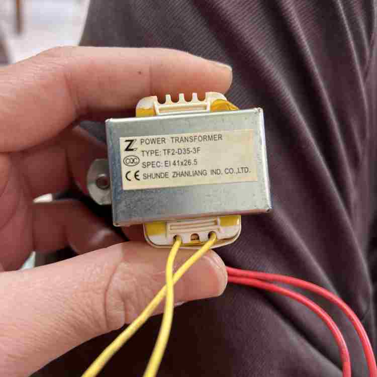

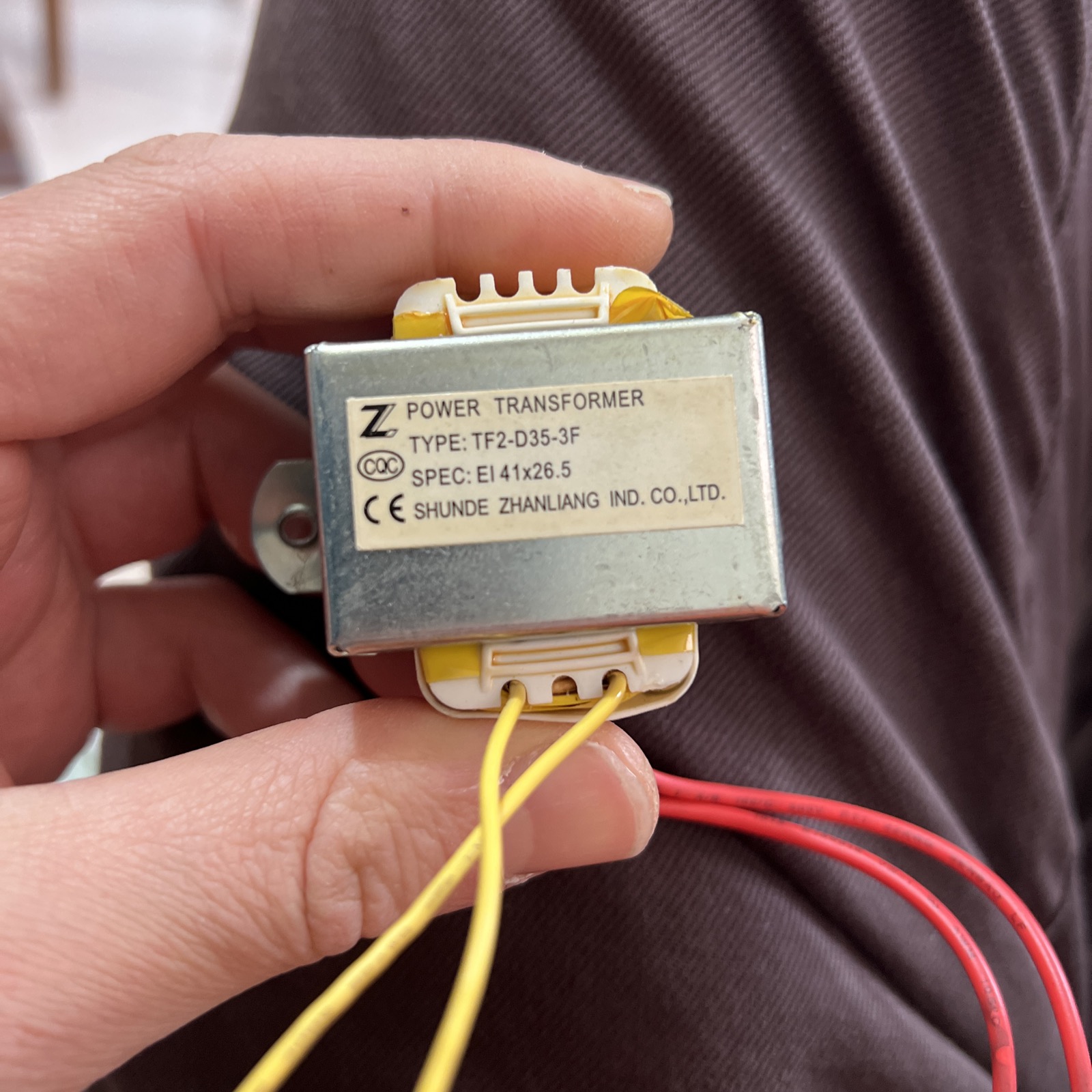

Lucio Tolino 12485 Inserito: 26 febbraio 2023 Segnala Inserito: 26 febbraio 2023 salve ho un trasformatore per climatizzatore ariston, che non ha nessun voltaggio in uscita, misurando la resistenza in uscita sui capi di colore giallo è di 3 ohm, presumo sia in corto, qualcuno saprebbe indicarmi dove reperire il ricambio? puo essere adattato con qualche altro modello? la tensione in uscita a quanto corrisponde? in rete non ho trovato nulla grazie in anticipo a chi sarà di aiuto
patatino59 Inserita: 26 febbraio 2023 Segnala Inserita: 26 febbraio 2023 Una resistenza di tre Ohm sul secondario è normale. Se il primario è interrotto potresti trovare un termofusibile aperto sotto al nastro adesivo, svolgendolo con cautela. Se nmon risolvi, segui il circuito sul secondario, dovresti trovare un ponte di diodi e un elettrolitico. Puoi basarti sul valore della tensione di lavoro e calcolare una tensione AC del 60 % di tale valore.
Darlington Inserita: 27 febbraio 2023 Segnala Inserita: 27 febbraio 2023 12 ore fa, patatino59 ha scritto: Puoi basarti sul valore della tensione di lavoro e calcolare una tensione AC del 60 % di tale valore O anche guardare la tensione della bobina dei relè, di solito sono a monte dei regolatori di tensione, danno una buona indicazione di quale debba essere la tensione in DC. Da qui poi si ricava quella in AC del trafo, per la potenza c'era la formula per calcolarla dalla sezione del pacco di lamierini ma la devo cercare, non la ricordo a memoria
