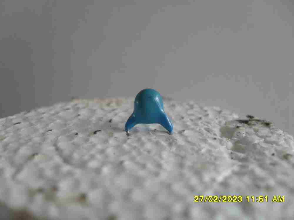

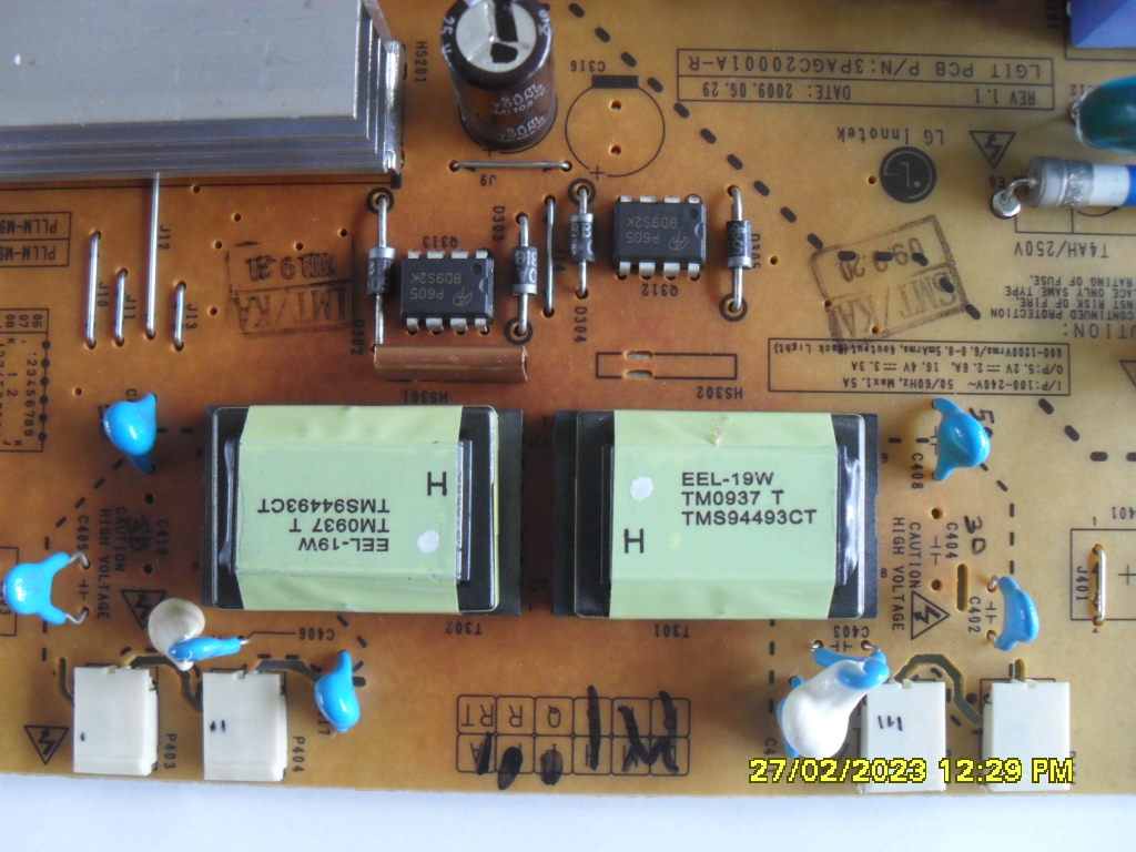

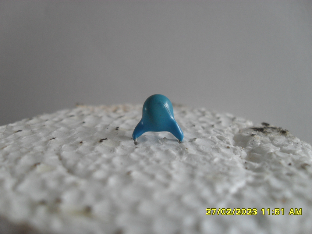

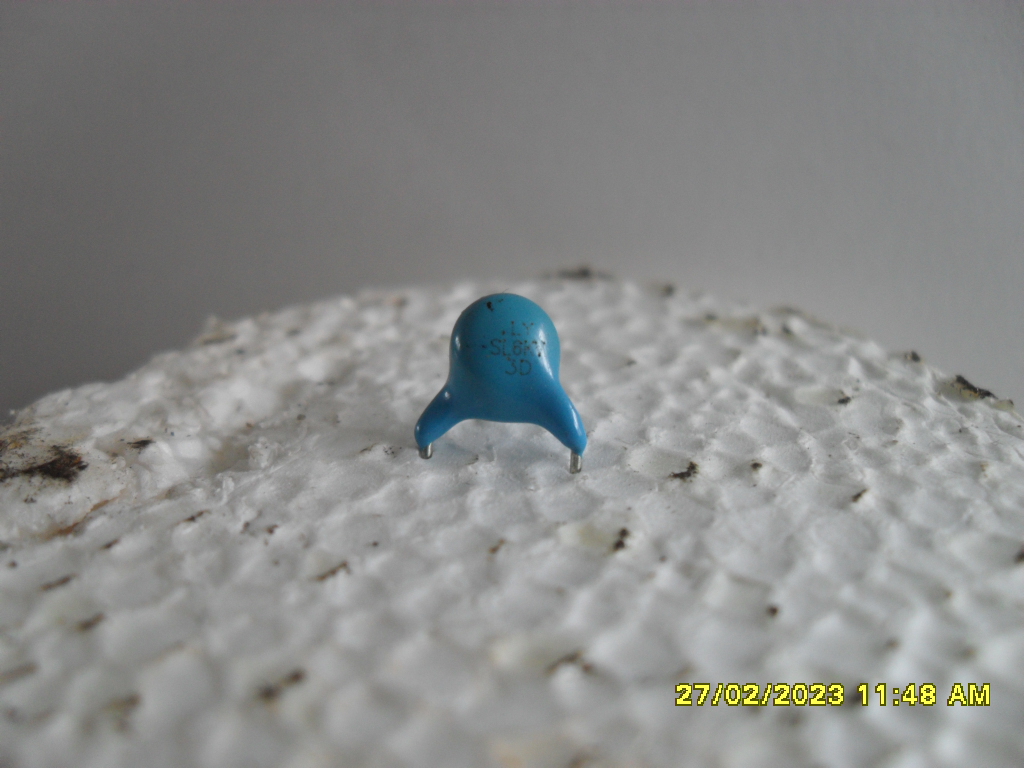

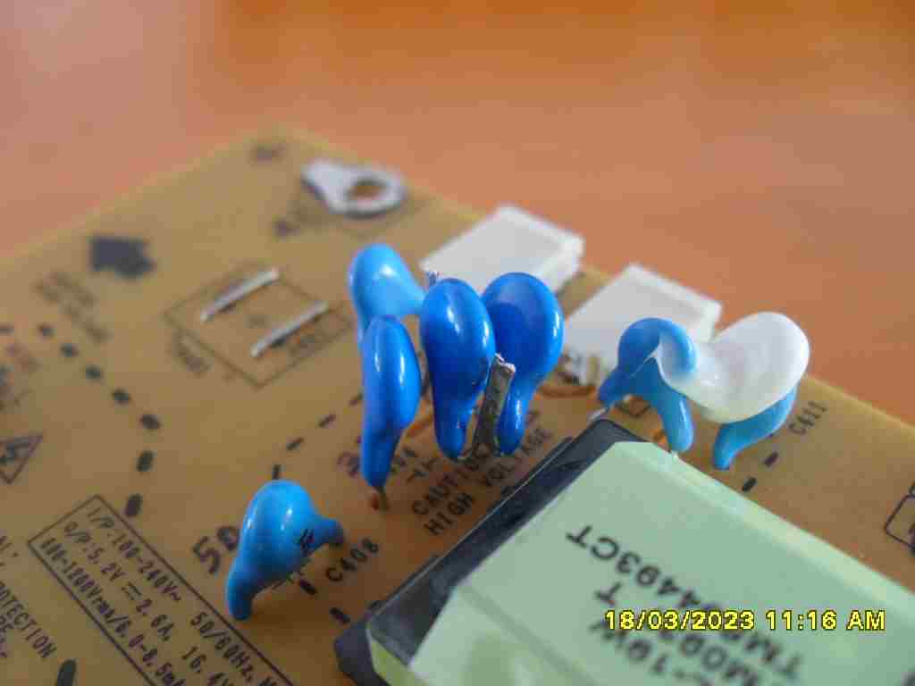

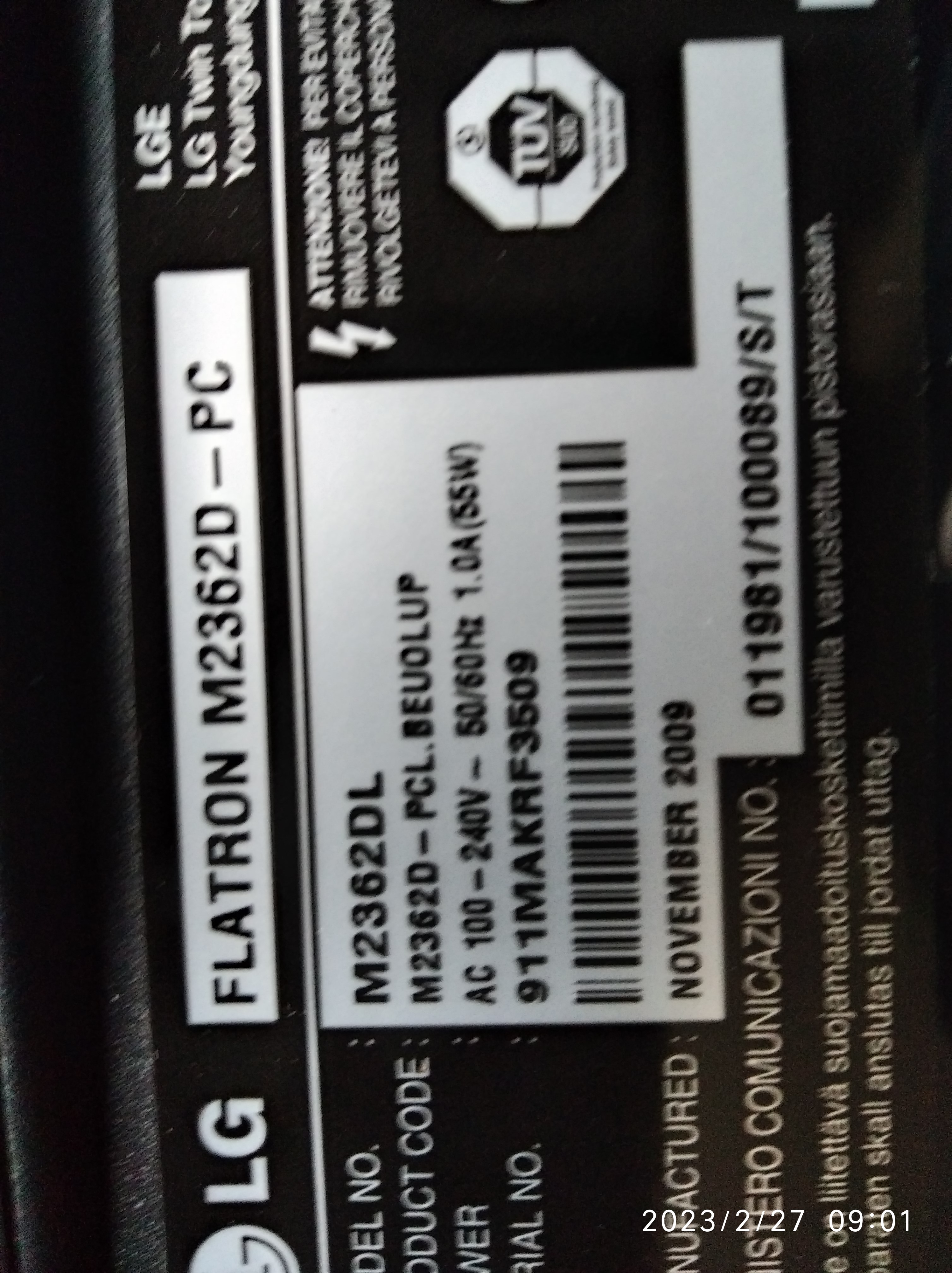

damo Inserito: 27 febbraio 2023 Segnala Inserito: 27 febbraio 2023 (modificato) Ciao a tutti mi ritrovo in una scheda alimentazione di un televisore LG due condensatori ceramici a disco da sostituire la marcatura esattamente è: .LY SL6KV 3D non riesco a trovare le specifiche che corrispondono a questa sigla (a parte che è per alte tensioni 6Kv). Qualche esperto riesce ad aiutarmi? Grazie Modificato: 1 marzo 2023 da Riccardo Ottaviucci
Ctec Inserita: 27 febbraio 2023 Segnala Inserita: 27 febbraio 2023 Metti una foto, di entrambi i lati
Ctec Inserita: 27 febbraio 2023 Segnala Inserita: 27 febbraio 2023 Il primo rigo è ".1 Y", quindi 100nF (0.1uF), classe Y (per connessione tra fase e terra). Poi, come hai detto, 6kV
Riccardo Ottaviucci Inserita: 27 febbraio 2023 Segnala Inserita: 27 febbraio 2023 se sono sul mosfet primario mettilo da 470pF 3kV, se sono sull'inverter vanno bene da 220pF 3kV. Sicuro che siano da sostituire? Questi in genere scoppiano
damo Inserita: 27 febbraio 2023 Autore Segnala Inserita: 27 febbraio 2023 Il primo rigo guardando con lente avrei giurato .LY che però non ha un gran senso. Nella foto sono il 418 e il 404 sono in uscita per alimentare le lampade di retroilluminazione CCFL. I quattro piccoli connettori bianchi sono appunto quelli delle quattro lampade di retroilluminazione. Riccardo uno ha una vistosa crepa e provato con il capacimetro (non professionale) mi da 4.5pF
Nik-nak Inserita: 27 febbraio 2023 Segnala Inserita: 27 febbraio 2023 (modificato) Se ricordo bene, alcuni anni fa, avevo riparato il tv di mio zio, un LG, sul quale avevo cambiato due condensatori da 5pF 6kv. Purtroppo non trovo più le foto che avevo fatto. Indica il modello preciso di tv, che a suo tempo avevo fatto una ricerca in rete, ed avevo verificato che era un difetto tipico di quel tv. Modificato: 27 febbraio 2023 da Nik-nak
Riccardo Ottaviucci Inserita: 27 febbraio 2023 Segnala Inserita: 27 febbraio 2023 1 ora fa, damo ha scritto: Riccardo uno ha una vistosa crepa e provato con il capacimetro (non professionale) mi da 4.5pF e quindi è scoppiato(crepato). Prova col capacimentro anche i due dell'altra lampada,se ti dà 5pF allora sono da 5pF e il guasto è altrove,sempre che non vadano in cc sotto tensione
damo Inserita: 27 febbraio 2023 Autore Segnala Inserita: 27 febbraio 2023 @Nik-nak si è vero in rete è pieno di tv LG con problemi ai condensatori della scheda che alimenta le lampade CCFL. Ho provato a cercare lo schema elettrico ma non sono riuscito per il modello che ho io. @Riccardo quello scoppiato è il 418 mi da 4.5pF il suo fratello nel circuito delle altre due lampade è il 404 mi da 2pF (non è crepato, ma "brunito"). Gli altri hanno stampigliature diverse. A questo punto o riuscire a decifrare quella sigla sul condensatore, oppure vedere sullo schema elettrico che però come dicevo non sono riuscito a trovare.
Nik-nak Inserita: 27 febbraio 2023 Segnala Inserita: 27 febbraio 2023 Ho fatto mente locale, ed il tv di mio zio era il modello M2762D, ed ero arrivato a questo link: M2762D dove un utente aveva risposto, indicando la capacità marcata: .LY SL6KV 5D come : that is a Ceramic Disc Capacitors .LV SL6KV 5D = 5pF (0.5) & 6kV (6000v) (5pf 6000V Tolerance=+/- 0.5pf). Nel tuo caso, essendo un tv da 23 pollici anzichè 27 come nel mio caso, è plausibile che il 3D, indichi una capacità da 3pF.
Livio Orsini Inserita: 28 febbraio 2023 Segnala Inserita: 28 febbraio 2023 Visto che è un problema legato ad un apparecchio TV, meglio spsotare la discussione nella sezione appropriata.
damo Inserita: 28 febbraio 2023 Autore Segnala Inserita: 28 febbraio 2023 OK Livio, magari se è possibile, si potrebbe anche cambiare il titolo iniziale riferendolo allo specifico televisore. Non ho trovato il tasto "modifica". Inizialmente per me era un problema di etichettatura incomprensibile di condensatore. @Nik-nak nella scheda ho trovato un .LV SL6KV 5D provato, e come dici tu è un 5pF. Verosimilmente come dici quello marchiato .....3D è un 3pF. Cerco (e ho già visto che è un'impresa) i 3pF poi vi so dire. PS. può essere che ogni costruttore di componenti simili si inventa una sua codifica?
damo Inserita: 25 marzo 2023 Autore Segnala Inserita: 25 marzo 2023 Finalmente il televisore ha ripreso a funzionare. Ho cercato un 3pF 6KV ma tempi e costi erano assurdi, allora ho optato per tre condensatori collegati in serie da 10 pF (taglia molto più comune) e 6KV. Con questa soluzione mi sono anche assicurato una tensione di lavoro veramente eccezionale 18KV ammesso che i suoi problemi derivassero da tensioni troppo elevate. Fortunatamente c'era il posto per per tre al posto di uno! Ringrazio tutti gli amici per il supporto.
