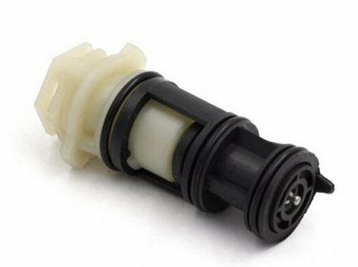

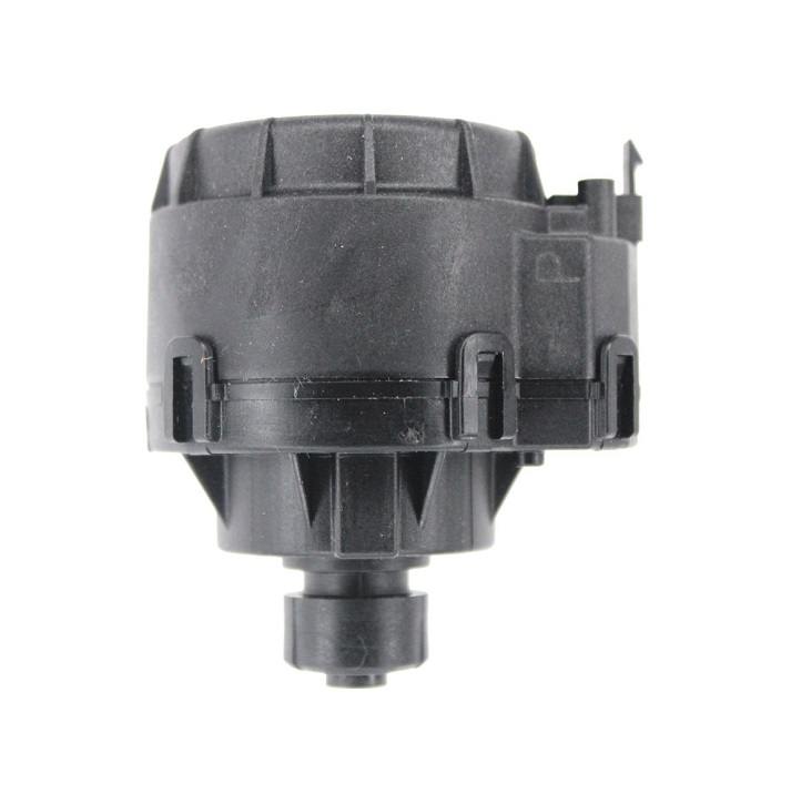

Eriksen Inserito: 28 febbraio 2023 Segnala Inserito: 28 febbraio 2023 Buonasera, posseggo un'Immergas Vitrix Intra 26kw che da 7 anni mi fa sempre penare. Il guasto più frequente è l'attuatore motore valvola tre vie, questo pezzo qui in allegato. Il vecchio idraulico mi diceva che basta che ci entra una goccia d'acqua è va in corto.. rimanevo anche 48 ore d'inverno senza acqua calda sanitaria e impianto a pavimento. Venivano, cambiavano il pezzo e ripartiva, ma nulla sul perchè o su come evitare futuri guasti. Poco va ho chiamato il mio nuovo idraulico di fiducia, non è potuto venire (viene domani) però mi ha detto che per il momento potevo staccare lo spinotto di questo motorino e che avrei avuto almeno l'acqua calda sanitaria. In effetti è stato piuttosto semplice staccare lo spinotto, riaccesa la presa bipolare che manda la 220 alla caldaia, questa è ripartita e il salvavita di casa non scatta più. Ma è mai possibile che ciclicamente ho questo annoso problema? Succede a tutte le caldaie e devo rassegnarmi o posso fare qualcosa per evitare che questo componente manda KO tutta la casa?
Nik-nak Inserita: 28 febbraio 2023 Segnala Inserita: 28 febbraio 2023 Dalla foto, sembra che l'oggetto si possa aprire, hai provato ad aprirlo, per capire se una volta rimossa l'acqua ed asciugato tramite phon, il tutto ritorna a funzionare?
vincenzo barberio Inserita: 28 febbraio 2023 Segnala Inserita: 28 febbraio 2023 Secondo me andrebbe revisionata la valvola deviatrice nella parte idraulica che non deve perdere neanche una goccia d'acqua come ti diceva il tuo vecchio idraulico.
Stefano Dalmo Inserita: 28 febbraio 2023 Segnala Inserita: 28 febbraio 2023 Come giustamente dice Vincenzo , io credo che trafili vapore e vada a condensarsi nel motoriduttore. Si deve sostituire la cartuccia interna della tre vie..
Eriksen Inserita: 1 marzo 2023 Autore Segnala Inserita: 1 marzo 2023 (modificato) eccomi, in pratica è la cartuccia della valvola a tre vie. (foto allegata) Nel motorino che aziona il pistoncino infatti c'era acqua che proveniva da lì, ho rimontato il vecchio motorino (che nel frattempo nel giro di 1 anno si è asciugato) e tutto funziona perfettamente. Ora il nuovo idraulico mi controlla quanto costa questa cartuccia\valvola e mi fa sapere. Ah, nel vano caldaia abbiamo trovato pure una cartuccia vecchia, il vecchio idraulico quindi già me l'aveva cambiata negli anni passati.. Modificato: 1 marzo 2023 da Eriksen
