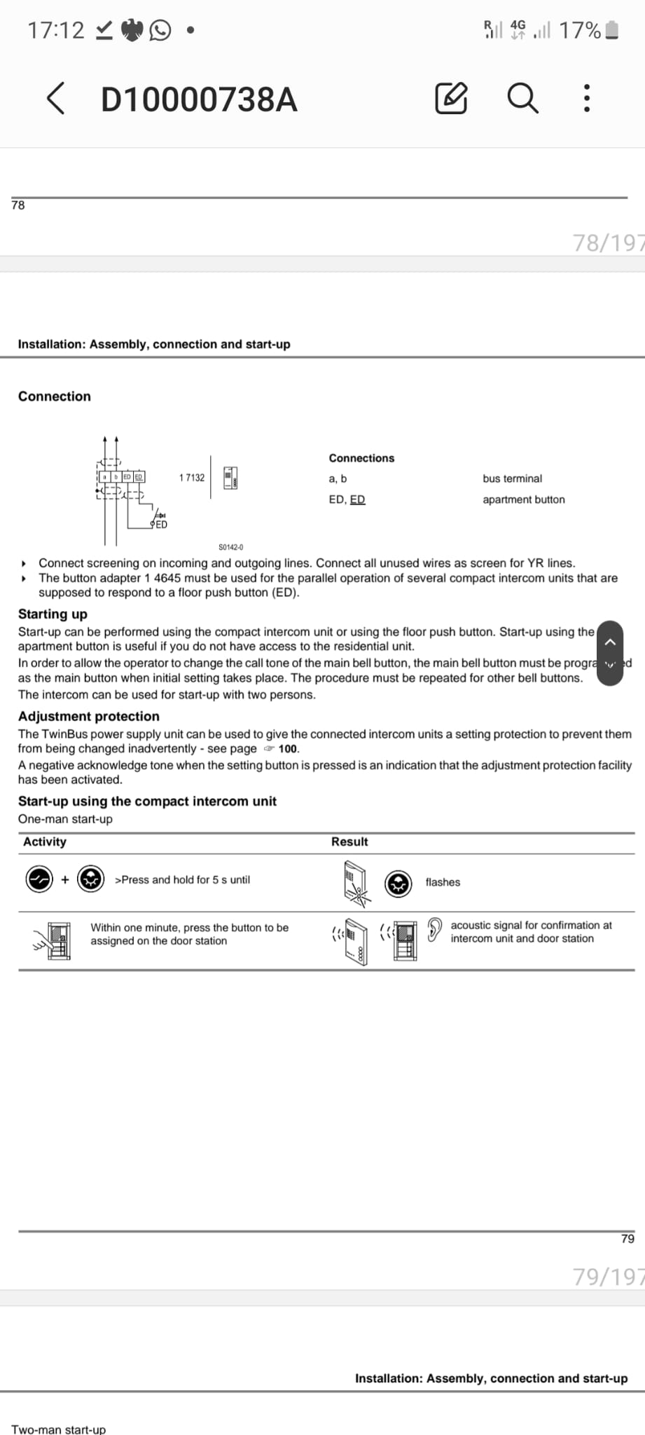

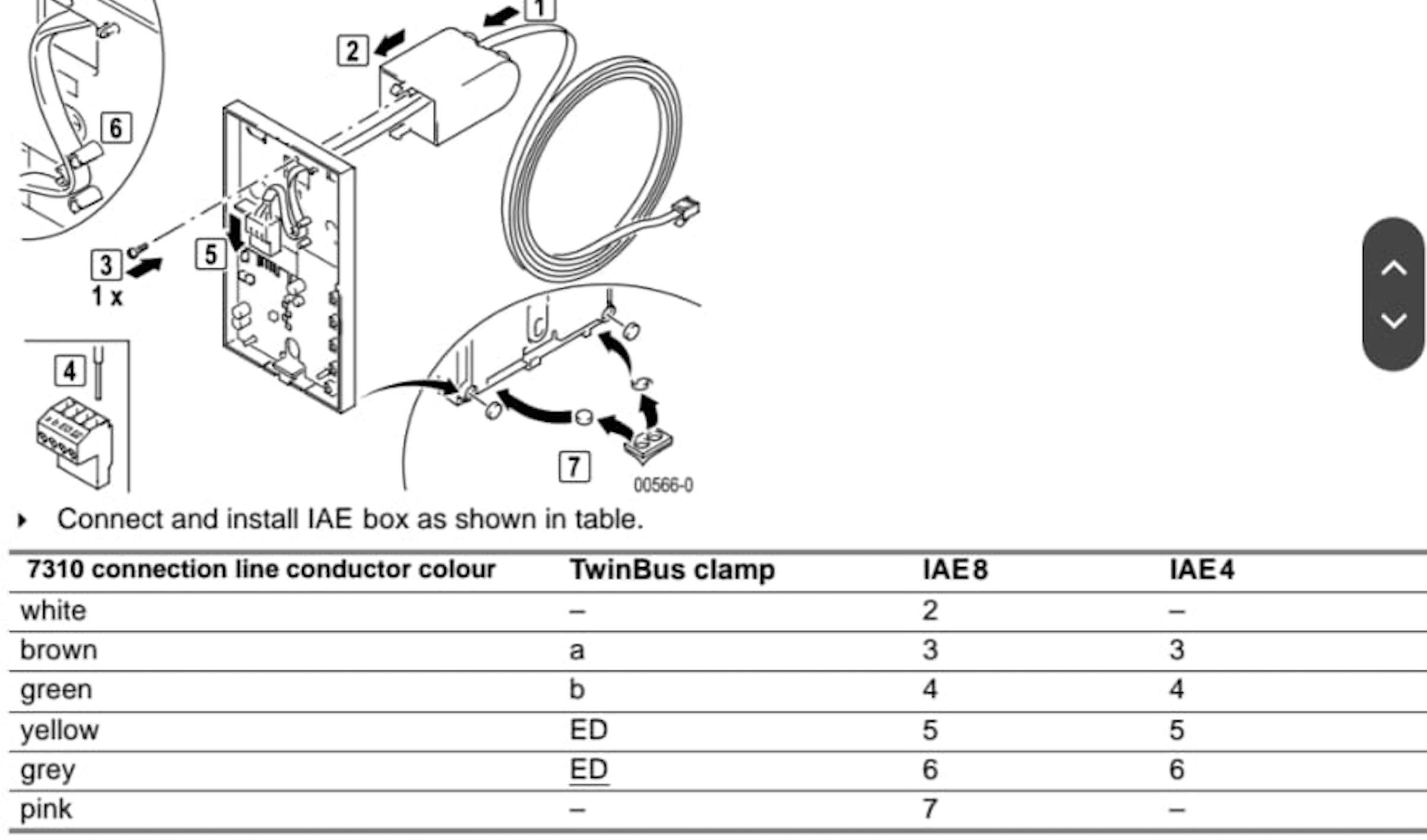

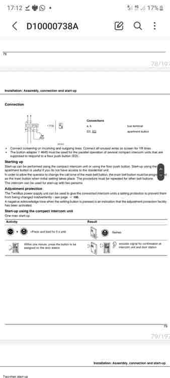

sostituzione vecchio Comelit con Schneider Ritto
Salve,
Da inesperto vorrei sapere se posso sostituire un vecchio Comelit con Schneider Ritto 17132.
Dall'impianto escono cavi da 1.5 mentre il bus sullo Schneider ospita pin tipo cavo telefonico.
Grazie in anticipo
Screenshot 2023-02-28 at 22.15.17.png
Ciao ale.mzt,
14 minuti fa, ale.mzt ha scritto:
vorrei sapere se posso sostituire un vecchio Comelit con Schneider Ritto 17132
Assolutamente NO, il Comelit fa parte di un vecchio sistema analogico 4+n, mentre il Ritto (manco sapevo che Schneider facesse anche citofoni 😁), è un citofono che funziona in digitale su BUS a due fili
Modificato: da ROBY 73
ottimo :) nessun modo di essere convertito?
grazie mille.
1 ora fa, ale.mzt ha scritto:
nessun modo di essere convertito?
Come prima:
1 ora fa, ROBY 73 ha scritto:
Assolutamente NO
Prego, ciao
Modificato: da ROBY 73
