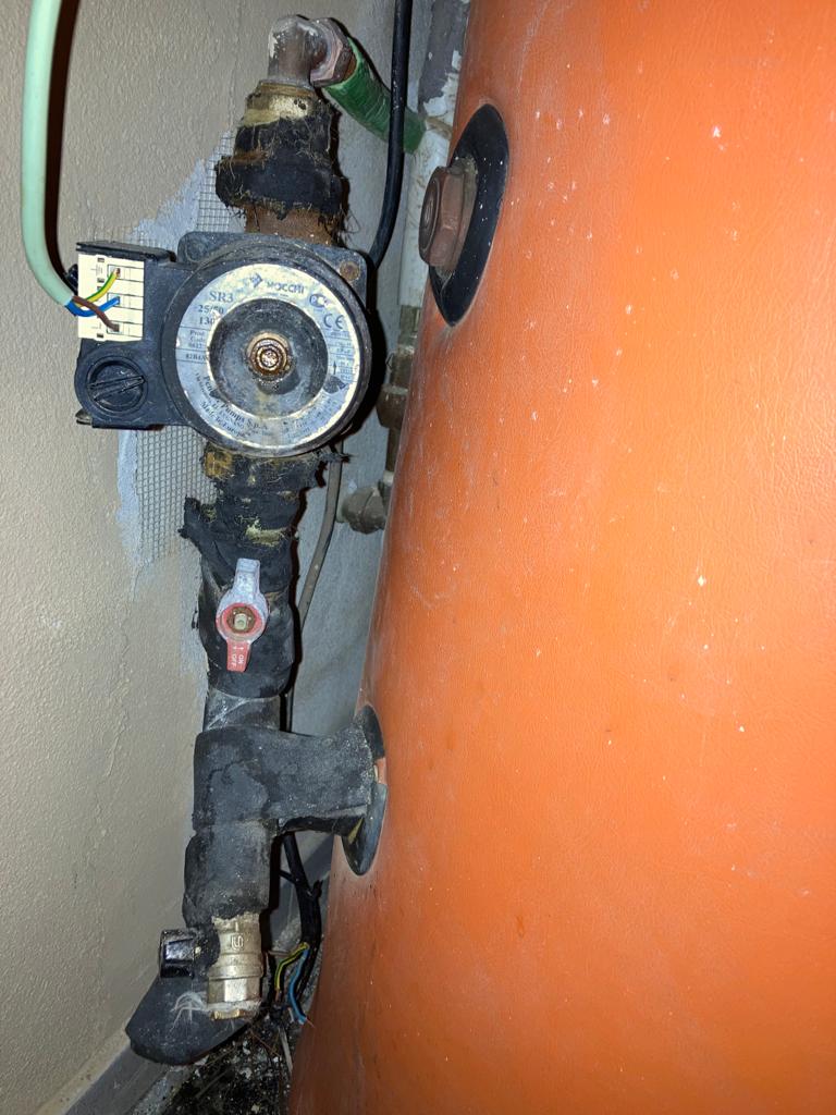

sostituzione del circolatore
WhatsAppImage2023-03-01at21_38_05.thumb.jpeg.79d72eb6f560270e401f8b975118d7fe.jpegciao a tutti
vorrei cambiare il circolatore dell'impianto solare senza fare danni.
ho provato ad alimentarlo separatamente e scatta il contatore per cui presumo sia in corto e devo cambiarlo
devo quindi
chiudere il rubinetto in entrata al circolatore che pesca dal boiler
scaricare l'acqua dal tubo che porta sul tetto al pannello
smontare e cambiare la pompa
riaprire l'acqua fino a quando sfiata dalla valvola di sicurezza posta sul pannello sul tetto
spurgare aria dalla pompa
i miei dubbi sono
sotto la pompa in ingresso vedo un rubinetto che penso sia per lo scarico come devo procedere?
quando riapro l'acqua per pescare, la pompa e il tubo di mandata ha solo aria, come faccio a non rovinarla?
grazie per adesso a chi mi vuole guidare
Nicola
