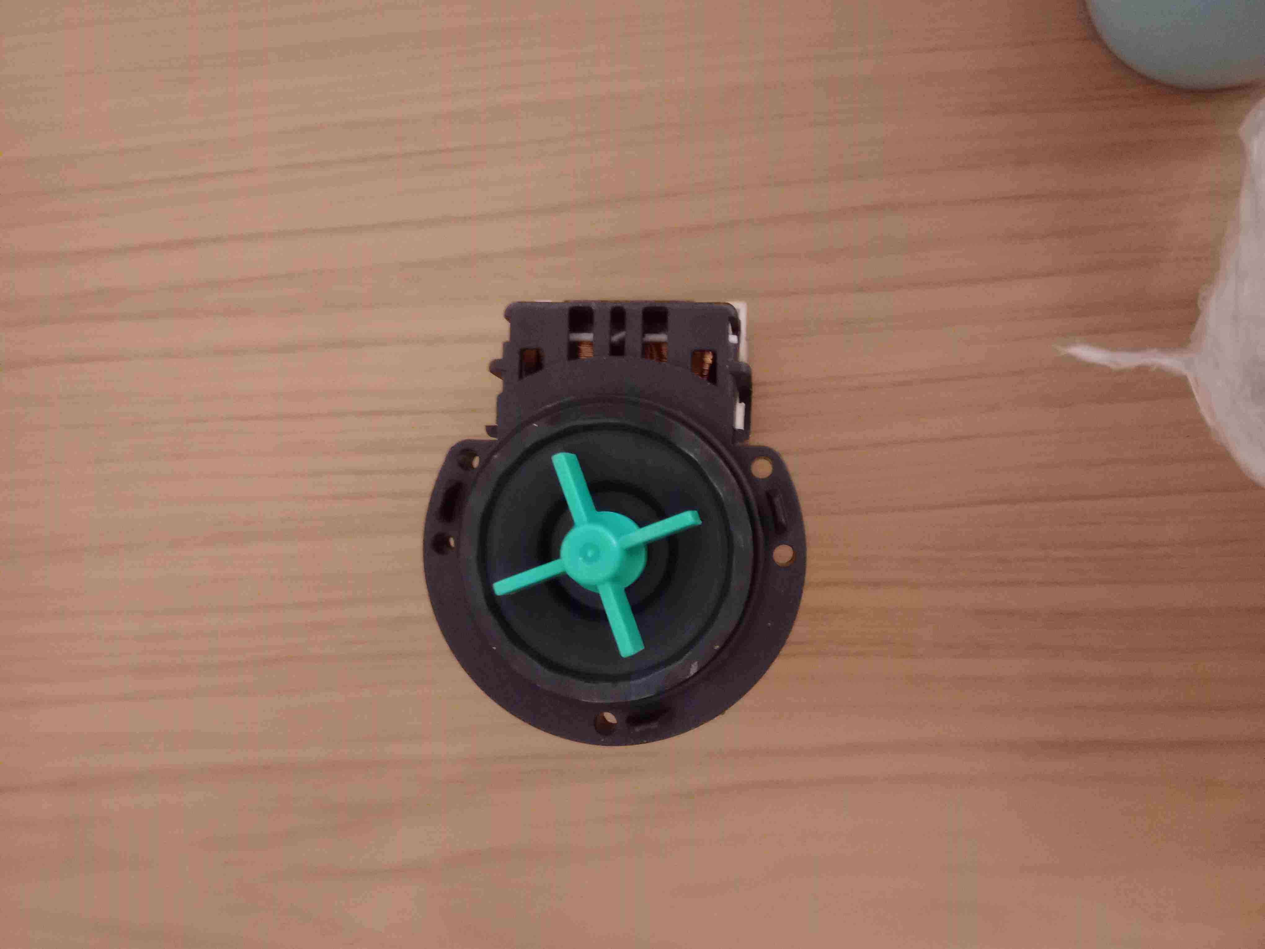

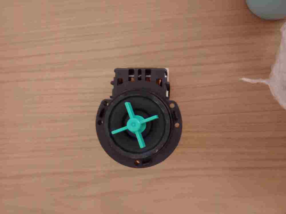

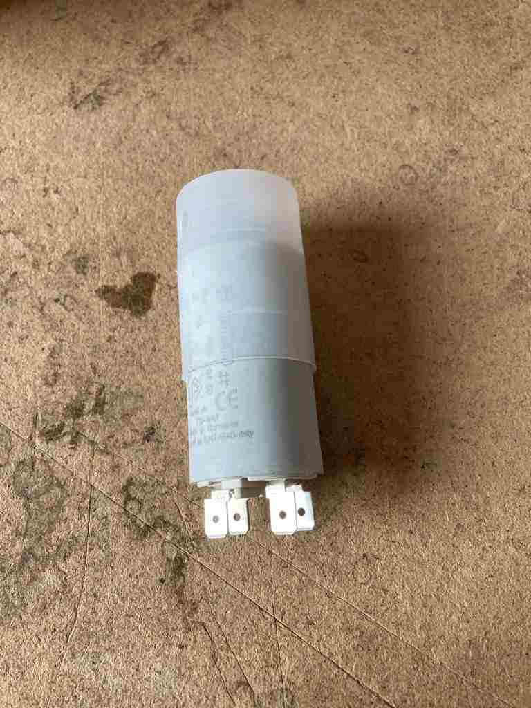

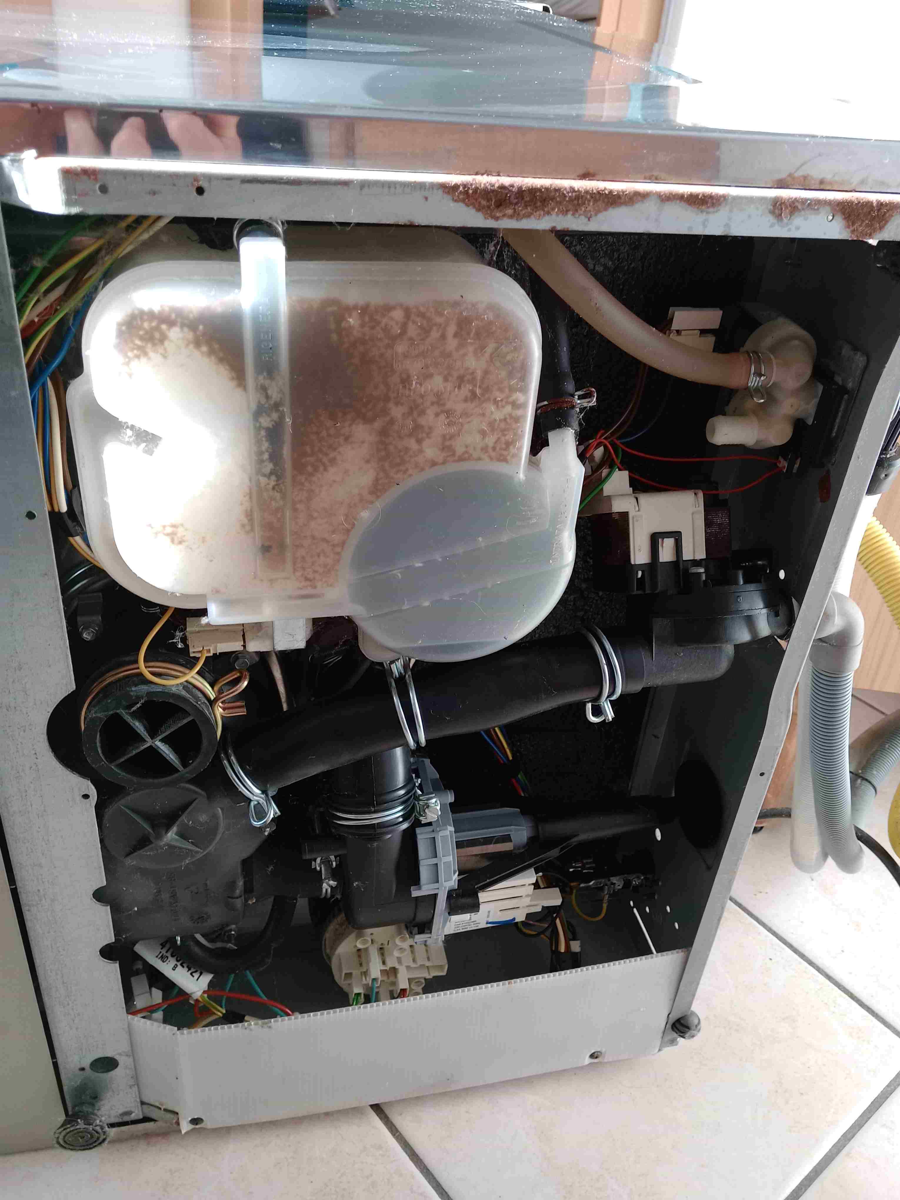

Candy Trio 9501, lavastoviglie non funziona.
Ciao a Tutti,
Mi chiamo Apanz71 scrivo dalla provincia di Lecco,
Ho una Candy Trio 9503 ...Con i suoi anni.....😃...comprata usata 😃. anni fa...
Ottima perché racchiude i tre elettrodomestici ed avendo una cucina vintage...non era possibile inserire nuovi elettrodomestici.
Per un certo periodo stentava a partire la lavastoviglie poi grazie all'aiuto di un resp. tecnico Candy, mi ha sistemato il "Gancio", scusate il termine, dove va a chiudere la serratura della porta ...si era smollata la vite ...E la lavastoviglie è ripartita.
Da circa 9 mesi non parte più!!
LUi mi ha detto che possono essere molte le cause............se è la scheda .... sono dolori....e se chiamo l'assistenza... addio...
Quando la metto in funzione...non carica acqua...e non si sente alcun rumore.
Co sa potrebbe essere?
Spero che qualcuno di Voi possa darmi una mano a ripararla.
Che sia ancora l'interruttore nella serratura?
Stefano Dalmo
Se si accendono i led e non si sente altro dopo l'avvio , la prima cosa da fare e controllare l'interruttore della porta .
  • 2 weeks later...
Il 2/3/2023 alle 20:41 , Stefano Dalmo ha scritto:
Se si accendono i led e non si sente altro dopo l'avvio , la prima cosa da fare e controllare l'interruttore della porta .
Ciao Stefano,
Ho letto solo oggi la tua risposta,
Ho aperto la porta acceso la lavastoviglie, si sente un rumore tipo ronzio elettrico, spero di essermi spiegato bene, ma non parte la pompa dell'acqua, hai idea su cosa possa essere?
O è bloccata, o è sboccolata. O se non è già quella di tipo stagno (magnetico) probabilmente è spompato il condensatore di spunto.
Tutto questo se l'acqua è già in vasca, dopo che i primi secondi di scarico siano svolti regolarmente.
Il 2/3/2023 alle 20:41 , Stefano Dalmo ha scritto:
Se si accendono i led e non si sente altro dopo l'avvio , la prima cosa da fare e controllare l'interruttore della porta .
Ciao Stefano,
Ho letto solo oggi la tua risposta,
Ho aperto la porta acceso la lavastoviglie, si sente un rumore tipo ronzio elettrico, spero di essermi spiegato bene, ma non parte la pompa dell'acqua, hai idea su cosa possa essere?
Ciao,
Non so cosa sia successo..
È ripartita oggi!
L'ultimo tentativo l'ho fatto circa un mese fa.
Ho fatto il risciacquo quello che si aziona con accese le luci dei programmi eco e breve.
Ho verificato se mancava il sale, l'ho aggiunto.
Ho pulito il filtro.
Ho rifatto un risciacquo, ha terminato ora ho avviato il lavaggio, a vuoto di 45 minuti.
Speriamo!!!
Comunque è da 10/11 mesi che non va!!!
5 ore fa, Apanz71 ha scritto:
Ciao,
Non so cosa sia successo..
È ripartita oggi!
L'ultimo tentativo l'ho fatto circa un mese fa.
Ho fatto il risciacquo quello che si aziona con accese le luci dei programmi eco e breve.
Ho verificato se mancava il sale, l'ho aggiunto.
Ho pulito il filtro.
Ho rifatto un risciacquo, ha terminato ora ho avviato il lavaggio, a vuoto di 45 minuti.
Speriamo!!!
Comunque è da 10/11 mesi che non va!!!
Il 2/3/2023 alle 20:41 , Stefano Dalmo ha scritto:
Se si accendono i led e non si sente altro dopo l'avvio , la prima cosa da fare e controllare l'interruttore della porta .
Ciao Stefano,
Ho letto solo oggi la tua risposta,
Ho aperto la porta acceso la lavastoviglie, si sente un rumore tipo ronzio elettrico, spero di essermi spiegato bene, ma non parte la pompa dell'acqua, hai idea su cosa possa essere?
Oh, ma io una risposta te l'ho data!!!
Il 15/3/2023 alle 15:32 , Ciccio 27 ha scritto:
O è bloccata, o è sboccolata. O se non è già quella di tipo stagno (magnetico) probabilmente è spompato il condensatore di spunto.
Tutto questo se l'acqua è già in vasca, dopo che i primi secondi di scarico siano svolti regolarmente.
Il 15/3/2023 alle 15:32 , Ciccio 27 ha scritto:
O è bloccata, o è sboccolata. O se non è già quella di tipo stagno (magnetico) probabilmente è spompato il condensatore di spunto.
Tutto questo se l'acqua è già in vasca, dopo che i primi secondi di scarico siano svolti regolarmente.
Ciao a tutti,
Non sono tanto pratico di funzionamento di questi siti, Vi ringrazio per tutti i consigli ricevuti, ho messo la foto della parte inferiore della lavastoviglie, e del condensatore, che trovo oltre che su internet come originale Candy da 4mfarad anche da un amico elettromeccanico, ora vorrei sapere dove si trova!
Molti anni fa per la lavastoviglie di casa avevamo scoperto il difetto la pompa che durava poco, la cambiavo staccando 2 faston e la pompa era ad incastro, su questa aspetto Vostri consigli, non so dove mettere le mani
Vi ringrazio tutti in anticipo.
19 ore fa, Ciccio 27 ha scritto:
Oh, ma io una risposta te l'ho data!!!
Grazie, sei stato gentilissimo, devo trovare dov'è questo benedetto condensatore, ho pubblicato una foto della parte inferiore, ma non lo trovo, spero che tu o qualcuno possiate darmi delle indicazioni.
Il condensatore è quel cilindro con i contatti che hai postato nella seconda foto. O non ho capito cosa ti serve sapere?
Edit: la tua macchina ha il motore magnetico e quindi non monta il condensatore. È facile che sia guasto e che vada sostituto come ti è stato detto prima
Modificato: da UABC80
Stefano Dalmo
Non ha un condensatore quel motore.  Ma forse non ci siamo capiti .
Se pure lo tenesse , sarebbe il motore del lavaggio !!
Qui stiamo parlando della pompa di scarico ! Che è quel motorino su cui è collegato il tubo di scarico! Visto pure che lo fa a porta aperta  , in quanto a porta aperta può funzionare solo lo scarico .
Va sostituita . è sboccolata .
35 minuti fa, Stefano Dalmo ha scritto:
Non ha un condensatore quel motore.  Ma forse non ci siamo capiti .
Se pure lo tenesse , sarebbe il motore del lavaggio !!
Qui stiamo parlando della pompa di scarico ! Che è quel motorino su cui è collegato il tubo di scarico! Visto pure che lo fa a porta aperta  , in quanto a porta aperta può funzionare solo lo scarico .
Va sostituita . è sboccolata .
Ok, ottimo consiglio, infatti si sentono dei rumori strani "gracchia" 😁,
Ne ordino una, è anche semplice da cambiare , spero di trovarla.
Quindi è questo il motivo x cui non parte con i programmi brevi, e stenta con quello da 75 minuti.
Stefano Dalmo
Il vero problema è che queste pompe magnetiche ad un certo punto della loro vita lavorativa , funzionano e non funzionano , quindi , è impossibile diagnosticare  con esattezza la sua fine.
Ci si affida a quello che riporta chi sta sul posto  e ti renderai conto della difficoltà.
51 minuti fa, Apanz71 ha scritto:
Quindi è questo il motivo x cui non parte con i programmi brevi, e stenta con quello da 75 minuti.
Ecco !!!
E con questa risposta che hai dato  , hai detto tutto !!
Allora , funziona o non funziona ?
Se anche una volta non fa lo scarico iniziale di qualsiasi programma che si imposta ,
Ma ronza e non gira , va sostituita , senza se e senza ma .
Il motore universale costa 10 euro , anche meno .solo la parte motrice .
Quindi  vai deciso .
Comunque il serbatoio del sale mi sembra bello sporco.
13 ore fa, Ciccio 27 ha scritto:
Comunque il serbatoio del sale mi sembra bello sporco.
Si infatti, stavo valutando se conviene/se riesco a smontarlo, pulirlo senza fare danni.
15 ore fa, Stefano Dalmo ha scritto:
Il vero problema è che queste pompe magnetiche ad un certo punto della loro vita lavorativa , funzionano e non funzionano , quindi , è impossibile diagnosticare  con esattezza la sua fine.
Ci si affida a quello che riporta chi sta sul posto  e ti renderai conto della difficoltà.
Ecco !!!
E con questa risposta che hai dato  , hai detto tutto !!
Allora , funziona o non funziona ?
Se anche una volta non fa lo scarico iniziale di qualsiasi programma che si imposta ,
Ma ronza e non gira , va sostituita , senza se e senza ma .
Il motore universale costa 10 euro , anche meno .solo la parte motrice .
Quindi  vai deciso .
La sto cercando su internet dai 35 ai 31 completa x ora, comprare solo il motore...devo vedere se riesco a smontarlo ...ok si risparmia.
Ma non vorrei fare danni.  Es. Se rovino una guarnizione.
Grazie dei consigli
Stefano Dalmo
Ma come se riesco a smontarla !!ha tre viti   , le sviti ed estrai solo il motore .
Cerca sul web pompa scarico universale.
Stefano Dalmo
3 ore fa, Stefano Dalmo ha scritto:
17 ore fa, Ciccio 27 ha scritto:
Comunque il serbatoio del sale mi sembra bello sporco.
Si infatti, stavo valutando se conviene/se riesco a smontarlo, pulirlo senza fare danni.
Grazie la stavo cercando, la ordino subito.
Stefano Dalmo
Se vuoi un mio parere lascia stare l'addolcitore  , almeno per il momento.
Il 17/3/2023 alle 21:50 , Stefano Dalmo ha scritto:
Il vero problema è che queste pompe magnetiche ad un certo punto della loro vita lavorativa , funzionano e non funzionano , quindi , è impossibile diagnosticare  con esattezza la sua fine.
Ci si affida a quello che riporta chi sta sul posto  e ti renderai conto della difficoltà.
Ecco !!!
E con questa risposta che hai dato  , hai detto tutto !!
Allora , funziona o non funziona ?
Se anche una volta non fa lo scarico iniziale di qualsiasi programma che si imposta ,
Ma ronza e non gira , va sostituita , senza se e senza ma .
Il motore universale costa 10 euro , anche meno .solo la parte motrice .
Quindi  vai deciso .
Ciao,
Il motore della po
mpa è arrivato oggi pomeriggio 11 e .
L' ho appena cambiato e rimontato tutto.
Per ora ho provato il solo risciacquo!
Tutto ok
Dopo cena il lavaggio. ..
Andrà benissimo
Sotto potete vedere quella vecchia.
Vi ringrazio Tutti senza questo sito non avrei potuto fare nulla
