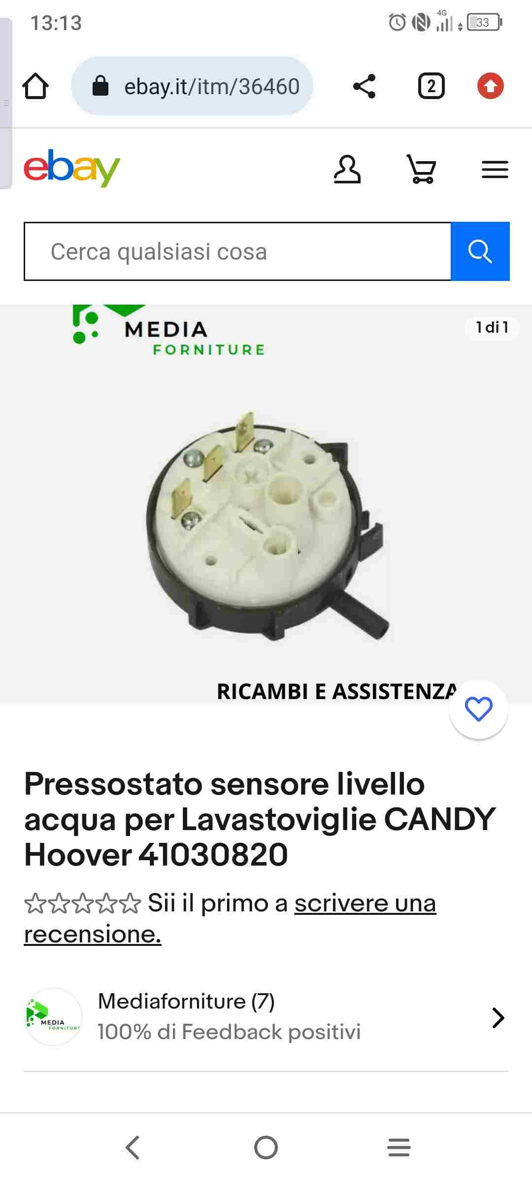

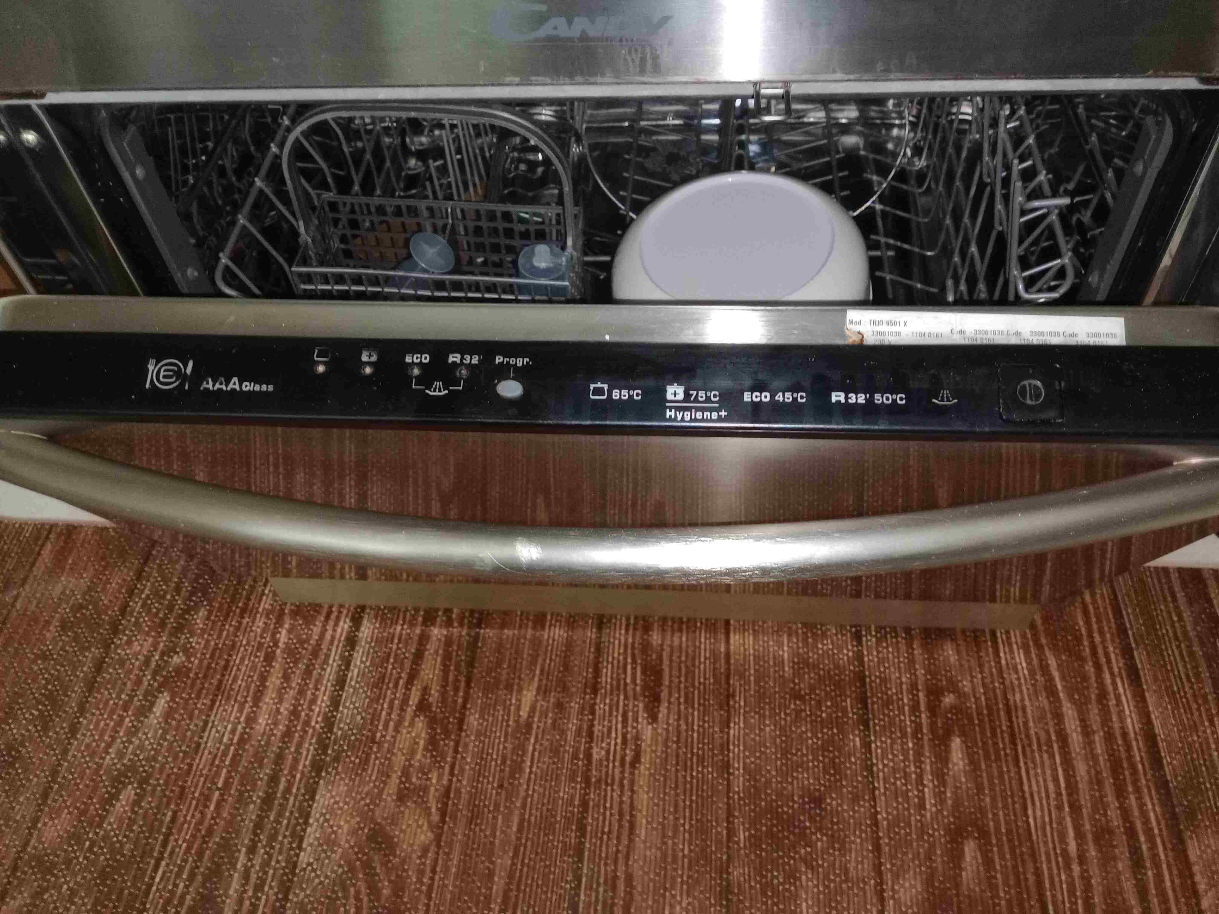

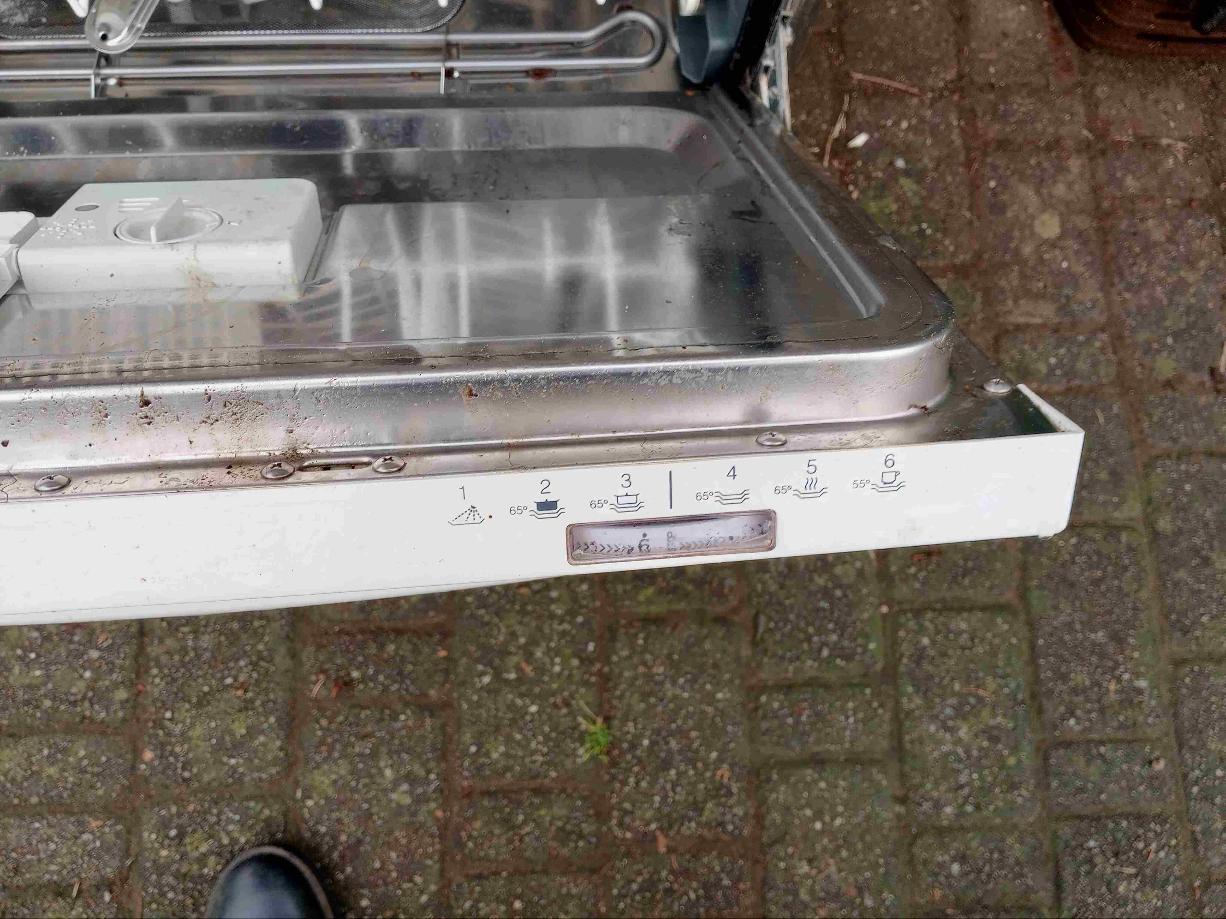

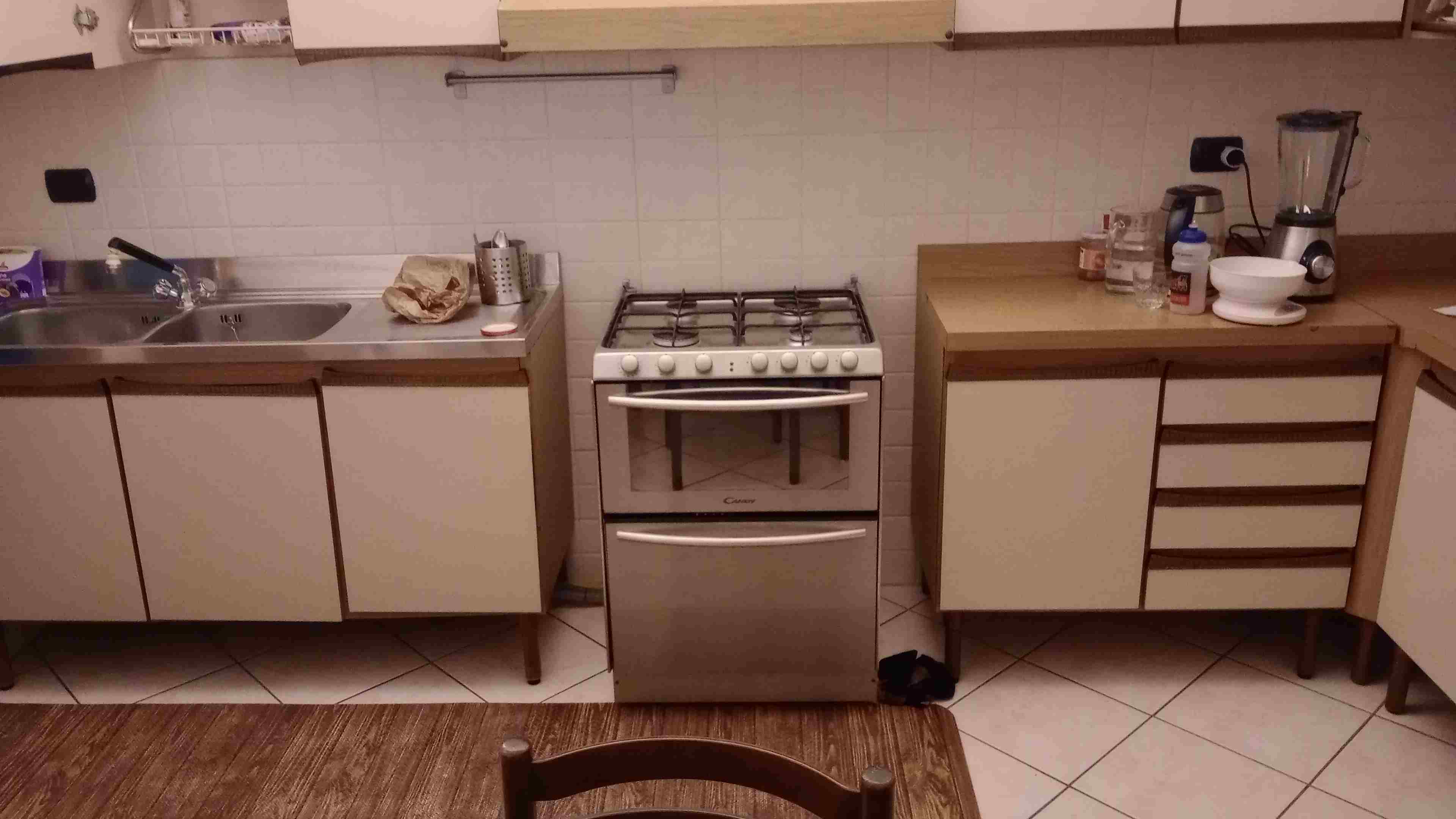

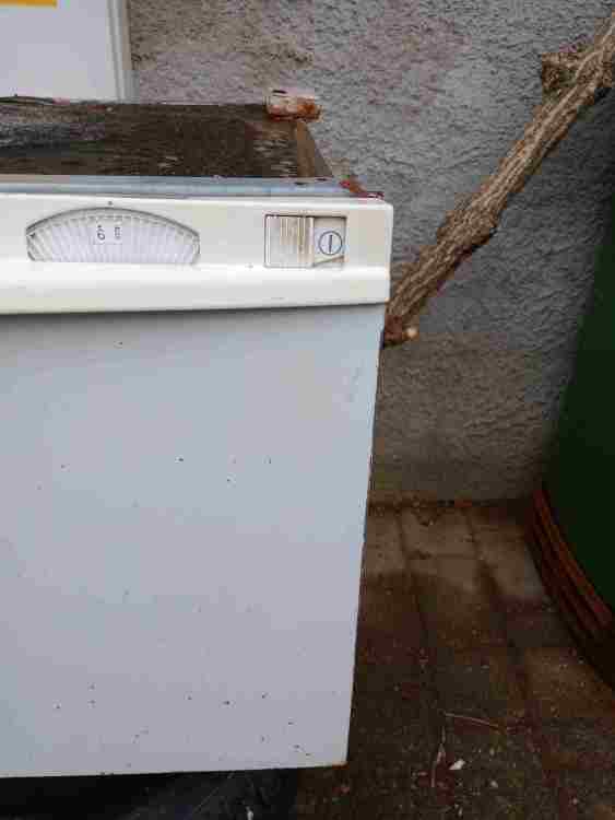

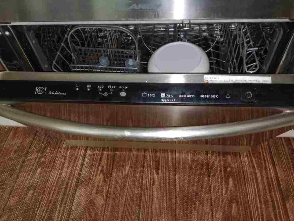

Stefano Dalmo Inserita: 22 marzo 2023 Segnala Share Inserita: 22 marzo 2023 Grazie per l'aggiornamento 👍 Link al commento Condividi su altri siti More sharing options...
Ciccio 27 Inserita: 23 marzo 2023 Segnala Share Inserita: 23 marzo 2023 Applausi! Link al commento Condividi su altri siti More sharing options...
Apanz71 Inserita: 23 marzo 2023 Autore Segnala Share Inserita: 23 marzo 2023 17 ore fa, Stefano Dalmo ha scritto: Grazie per l'aggiornamento 👍 Ciao, Oggi volevo lavare un po' di roba, L' ho caricata, ho messo il detersivo liquido.. Dopo un po' apro.... È piena di schiuma ... Non so come fare a svuotarla dalla schiuma, questo " Fatto" era già successo Grazie Link al commento Condividi su altri siti More sharing options...
Stefano Dalmo Inserita: 23 marzo 2023 Segnala Share Inserita: 23 marzo 2023 Perché hai aperto ? Hai fatto cadere il brillantante? Link al commento Condividi su altri siti More sharing options...
Ciccio 27 Inserita: 23 marzo 2023 Segnala Share Inserita: 23 marzo 2023 Ne hai messo troppo? Ricorda che ce ne vuole 1/3 rispetto ad una normale. Link al commento Condividi su altri siti More sharing options...
Apanz71 Inserita: 24 marzo 2023 Autore Segnala Share Inserita: 24 marzo 2023 Il 22/3/2023 alle 21:13 , Stefano Dalmo ha scritto: Grazie per l'aggiornamento 👍 Ciao, Oggi volevo lavare un po' di roba, L' ho caricata, ho messo il detersivo liquido.. Dopo un po' apro.... È piena di schiuma ... Non so come fare a svuotarla dalla schiuma, questo " Fatto" era già successo Grazie Link al commento Condividi su altri siti More sharing options...
Stefano Dalmo Inserita: 24 marzo 2023 Segnala Share Inserita: 24 marzo 2023 Secchio e spugna e la ripulisci , poi sciacqui con acqua pulita. Link al commento Condividi su altri siti More sharing options...
Apanz71 Inserita: 24 marzo 2023 Autore Segnala Share Inserita: 24 marzo 2023 Ieri sera dopo cena ho notato che con il programma rapido 32 Min non parte, quello successivo è lunghissimo. oltre 1h e 20. Cosa può essere , pulsante che non funziona, per il programma e temporizzatore? Per il forno come faccio a capire se raggiunge la temperatura indicata? Devo prendere un termometro ad infrarossi? Ci tengo a far funzionare bene la Trio perché, ho una cucina vintage, quella dei miei quando si sono sposati nel 1970, e con questo elettrodomestico ho tutto. Sto 😁 cercando di trovare anche una soluzione, per mettere mobiletti/pannelli/piastrelle per chiudere lo spazio tra il lavandino ed il mobile a fianco così da migliorare funzionalità ed estetica. Sono affezionato a questa cucina Grazie Link al commento Condividi su altri siti More sharing options...
Ciccio 27 Inserita: 24 marzo 2023 Segnala Share Inserita: 24 marzo 2023 Se ci sono più programmi è perché vanno usati, e il carico non va sciacquato prima di caricarlo. Link al commento Condividi su altri siti More sharing options...
Apanz71 Inserita: 25 marzo 2023 Autore Segnala Share Inserita: 25 marzo 2023 Il 22/3/2023 alle 21:13 , Stefano Dalmo ha scritto: Grazie per l'aggiornamento 👍 Ciao, Oggi volevo lavare un po' di roba, L' ho caricata, ho messo il detersivo liquido.. Dopo un po' apro.... È piena di schiuma ... Non so come fare a svuotarla dalla schiuma, questo " Fatto" era già successo Grazie Il 22/3/2023 alle 21:13 , Stefano Dalmo ha scritto: Grazie per l'aggiornamento 👍 Ciao, Oggi volevo lavare un po' di roba, L' ho caricata, ho messo il detersivo liquido.. Dopo un po' apro.... È piena di schiuma ... Non so come fare a svuotarla dalla schiuma, questo " Fatto" era già successo Grazie Link al commento Condividi su altri siti More sharing options...
Apanz71 Inserita: 25 marzo 2023 Autore Segnala Share Inserita: 25 marzo 2023 Purtroppo con il programma breve R32 la lavastoviglie parte ma dopo 10 minuti si ferma, e non si è nemmeno aperto lo sportello del detersivo, e resta dentro un po' di acqua,con il secondo programma, parte, ma non scarica tutta l' acqua, con i più lunghi quello x le pentole e quello intensivo, va bene, cosa potrebbe essere? Grazie Link al commento Condividi su altri siti More sharing options...
E685X Inserita: 30 marzo 2023 Segnala Share Inserita: 30 marzo 2023 Ciao Perdona ma io a questo punto rinuncerei alla riparazione Sarò brutale ma Candy = spazzatura. Dalle immagini sicuro che non ci stia una cucina normale con il solo forno + lavastoviglie da 45cm? Link al commento Condividi su altri siti More sharing options...
Ciccio 27 Inserita: 31 marzo 2023 Segnala Share Inserita: 31 marzo 2023 Il 30/3/2023 alle 09:44 , E685X ha scritto: Candy = spazzatura Ma questo progetto è "vecchio", quindi già ammortizzato nei costi. A meno di qualche economia nella componentistica secondaria. Farei controllare la scheda, ma più di tanto non so. Link al commento Condividi su altri siti More sharing options...
Apanz71 Inserita: 3 aprile 2023 Autore Segnala Share Inserita: 3 aprile 2023 Il 30/3/2023 alle 09:44 , E685X ha scritto: Ciao Perdona ma io a questo punto rinuncerei alla riparazione Sarò brutale ma Candy = spazzatura. Dalle immagini sicuro che non ci stia una cucina normale con il solo forno + lavastoviglie da 45cm? Ciao, La lavastoviglie da 45 c'è, io ho uno spazio da 90 quindi devo inventare qualcosa che stia bene con una cucina vintage di quasi 53 anni😁 fare un top vorrei mettere induzione e sotto una lavastoviglie normale larga 60 e prendere un forno free standing da mettere su un piano, che non si vede a fianco del microonde. Grazie Il 31/3/2023 alle 09:54 , Ciccio 27 ha scritto: Ma questo progetto è "vecchio", quindi già ammortizzato nei costi. A meno di qualche economia nella componentistica secondaria. Farei controllare la scheda, ma più di tanto non so. Grazie del consiglio, voglio far controllare la scheda elettronica. Buonasera Link al commento Condividi su altri siti More sharing options...
Apanz71 Inserita: 30 aprile 2023 Autore Segnala Share Inserita: 30 aprile 2023 Ciao , a tutti, Vi chiedo un' informazione la scheda elettronica della lavastoviglie Candy trio di una serie precedente, potrebbe essere la stessa? Sarebbe ottimo, potendo usare, al bisogno anche altri pezzi . Grazie Link al commento Condividi su altri siti More sharing options...
UABC80 Inserita: 1 maggio 2023 Segnala Share Inserita: 1 maggio 2023 Ne dubito, per saperlo andrebbero confrontate Link al commento Condividi su altri siti More sharing options...
Ciccio 27 Inserita: 1 maggio 2023 Segnala Share Inserita: 1 maggio 2023 Ma questa è totalmente meccanica! A voler fare la pazzia di cambiarne la gestione, c'è da cambiare almeno anche la sonda di temperatura e probabilmente anche l'addolcitore. Link al commento Condividi su altri siti More sharing options...
Apanz71 Inserita: 8 maggio 2023 Autore Segnala Share Inserita: 8 maggio 2023 Il 1/5/2023 alle 21:19 , Ciccio 27 ha scritto: Ma questa è totalmente meccanica! A voler fare la pazzia di cambiarne la gestione, c'è da cambiare almeno anche la sonda di temperatura e probabilmente anche l'addolcitore. Grazie!!! Quindi, niente da fare, ma ho notato che lo sportello del detersivo fa fatica ad aprirsi, è una questione di scheda elettronica? Oppure ha una sua scheda/azionamento che è possibile prelevare da quella vecchia meccanica che vedete sopra? Grazie Link al commento Condividi su altri siti More sharing options...
Ciccio 27 Inserita: 8 maggio 2023 Segnala Share Inserita: 8 maggio 2023 Non escludere che sia un problema circoscritto alla vaschetta. Scheda o timer mandano solo un impulso elettrico al solenoide che prima apre lo sportellino, e poi più avanti dosa il brillantante. Link al commento Condividi su altri siti More sharing options...
Apanz71 Inserita: 8 maggio 2023 Autore Segnala Share Inserita: 8 maggio 2023 3 ore fa, Ciccio 27 ha scritto: Non escludere che sia un problema circoscritto alla vaschetta. Scheda o timer mandano solo un impulso elettrico al solenoide che prima apre lo sportellino, e poi più avanti dosa il brillantante. 3 ore fa, Ciccio 27 ha scritto: Non escludere che sia un problema circoscritto alla vaschetta. Scheda o timer mandano solo un impulso elettrico al solenoide che prima apre lo sportellino, e poi più avanti dosa il brillantante. Quindi, niente da fare, ma ho notato che lo sportello del detersivo fa fatica ad aprirsi, è una questione di scheda elettronica? Oppure ha una sua scheda/azionamento che è possibile prelevare da quella vecchia meccanica che vedete sopra? Grazie Grazie x la risposta, devo smontare la scheda, su YouTube ho visto un video in cui riparano una scheda ma purtroppo è in russo 😁😁🤫 Link al commento Condividi su altri siti More sharing options...
Apanz71 Inserita: 15 giugno 2023 Autore Segnala Share Inserita: 15 giugno 2023 Ciao, Ho notato una cosa se seleziono tutti i programmi la lavastoviglie e parte, fa lo scarico acqua ed inizia il risciacquo... Con il Programma R32 quando scatta l'apertura dello sportello del detersivo si ferma! Potrebbe essere il relè? O scusate il termine il dispositivo di azionamento? Ho già sistemato la chiusura e va smontata la plancia nera sulla parte superiore dello sportello, togliere le viti sul pannello interno in inox... Che ha una bava molto tagliente, l'azionamento della porta dovrebbe essere un blocchetto rettangolare? Grazie Link al commento Condividi su altri siti More sharing options...
Apanz71 Inserita: 12 dicembre 2023 Autore Segnala Share Inserita: 12 dicembre 2023 Ciao a tutti, La battaglia per riparare la lavastoviglie "Candy Trio " continua! Dopo un po di tempo in cui faceva i capricci a volte selezionavo il programma rapido partiva e si fermava quando si sentiva lo scatto dell'apertura del cassetto del detersivo e si fermava con le quattro lampadine rosse che lampeggiavano (Fine programma) lo facevo ripartire e ricominciava e finiva, con lo sportello dell detersivo/pastiglia aperto. A volte anche con gli altri tre programmi eco, normale e pentole, lo faceva ed a volte no. Ad oggi 12/12/23 con qualsiasi programma selezionato la lavastoviglie parte: Scarico acqua, Inizia il ciclo di lavaggio impostato, quando scatta apertura sportello detersivo, la lavastoviglie si ferma e sul pannello le quattro luci rosse lampeggiano come fine programma! Ho provato a far partire la lavastoviglie selezionando uno dei 4 programmi e buttando una pastiglia nella vasca, con lo sportello del detersivo aperto, parte regolarmente ma quando si aziona il dispositivo automatico di apertura dello sportello detersivo "Tac" la lavastoviglie si ferma! Cosa fare? Secondo Voi è la scheda oppure è il dispositivo "Vaschetta"? Altro? Resto in attesa dei Vostri preziosi consigli. Grazie Link al commento Condividi su altri siti More sharing options...
Stefano Dalmo Inserita: 12 dicembre 2023 Segnala Share Inserita: 12 dicembre 2023 Controlla la resistenza o eventualmente le saldature del relè che alimenta la resistenza . oppure se ha un micro pressostato di circolazione in serie alla resistenza . Link al commento Condividi su altri siti More sharing options...
Apanz71 Inserita: 14 dicembre 2023 Autore Segnala Share Inserita: 14 dicembre 2023 Il 12/12/2023 alle 22:39 , Stefano Dalmo ha scritto: Controlla la resistenza o eventualmente le saldature del relè che alimenta la resistenza . oppure se ha un micro pressostato di circolazione in serie alla resistenza . Ok grazie, forse ho capito dov'è l' attacco della resistenza, ho visto un video...si trova dietro lo " Zoccolino" di plastica sotto allo sportello della lavastoviglie. Devo imparare ad usare il tester!!! Link al commento Condividi su altri siti More sharing options...
Apanz71 Inserita: 14 dicembre 2023 Autore Segnala Share Inserita: 14 dicembre 2023 8 minuti fa, Apanz71 ha scritto: Ok grazie, forse ho capito dov'è l' attacco della resistenza, ho visto un video...si trova dietro lo " Zoccolino" di plastica sotto allo sportello della lavastoviglie. Devo imparare ad usare il tester!!! In questo momento, Apanz71 ha scritto: È questo che intendi? Link al commento Condividi su altri siti More sharing options...
