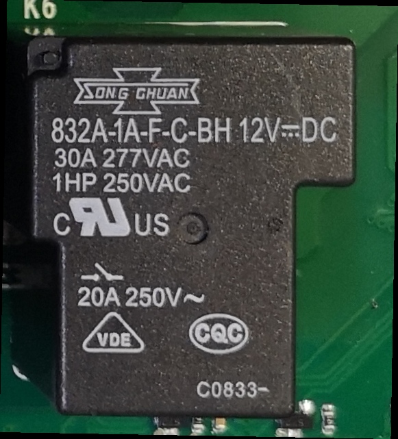

Cercasi relè inverter Power One (errore 023)
Ciao,
stamani l'inverter segnalava l'errore E023 (simile allo E031). Quindi dopo una rapida ricerca ho provato a vedere se era il classico errore da piedino del relè sfiammato: così era.
Ho provveduto a rinnovare la saldatura e l'inverter è ripartito e per ora funziona correttamente. A meno di una sovratensione di linea ovviamente qualche problema sul relè c'è, quindi li sostituirei tutti e 4. Il problema è che non riesco a trovare la corrispondenza esatta nemmeno sul sito del produttore SONG CHUAN.
Preciso che l'inverter è del 2009 il modello è PVI-3.0-OUTD-IT, i dati del relè sono questi:
SONG CHUAN
832A-1A-F-C-BH 12V DC
30A 277VAC
1HP 250VAC
20A 250V
C0833
Torovo il modello 832A-1A-F-C-B cui manca l'"H" finale che a quanto scritto sulle specifiche corrisponde a:
B --With Insulation barrier
BH -- With Insulation barrier and 1.9 mm
cont act gap (for SPNO type only)
Su altri modelli, che però hanno altre lettere nelle specifiche si trova qualche BH.
Chiedevo quindi se è oossibile che non siano più in commercio o come fare per trovare qualche corrispondenza su altre marche con le specifiche corrette.
Grazie a tutti i nanticipo, spero di non aver onmesso qualche cosa di importante e di non aver infranto qualche regola a me sconosciuta del forum"
Ciao!
Metto anche una foto
Dumah Brazorf
Se googli "power one rele" dovresti trovare anche gli zettler e gli omron che dovrebbero essere compatibili.
Ma se il problema era sulla saldatura perché cambiare i relè?
20 A non sono pochi su un PCB e probabilmente c'era solo un velo di stagno.
Al limite li dissaldi,  stagni come si deve i piedini e risaldi per bene.
Dumah Brazorf
Se la saldatura va praticamente a fuoco il contatto del relè prende una bella scaldata e può anche muoversi nella plastica del package.
L'idea è di procurarmi i relè per più sicurezza, le piste sembrano in buono stato almeno da quello che si può vedere. Ho visto sul web delle belle sfiammate, solitamente su due dei piedini, mentre al mia era su un solo piedino e nemmeno troppo visibile. Certo potrebbe essere stato un evento fortuito e il relè magari funziona ancora per anni (sono comunque 14 anni di funzionamento senza mai un problema...) ma vai a sapere.
Su aliexpress sembra che qualcosa si trovi ancora, purtroppo sembra che sia fuori produzione il mio modello in particolare, che ha un package nero, mentre quelli visti anche su modelli simili sono bianchi.
In tanto grazie, vi terrò aggiornati sugli eventuali sviluppi.
23 ore fa, SvSx ha scritto:
mentre al mia era su un solo piedino e nemmeno troppo visibile
Te lo dice uno che ne ha sezionati diversi di quei relè (da 30A teorici), la bruciatura è sempre sul piedino sotto al contatto, che durante le ripetute chiusure (sfiamma e scalda) e poi rovina l’occhiello di saldatura (tra gli 8 e 10 anni di esercizio).
L’importante è spegnere l’inverter e sostituire tutti i 4 o 6 relè (a secondo del modello) e maggiorare la saldatura.
