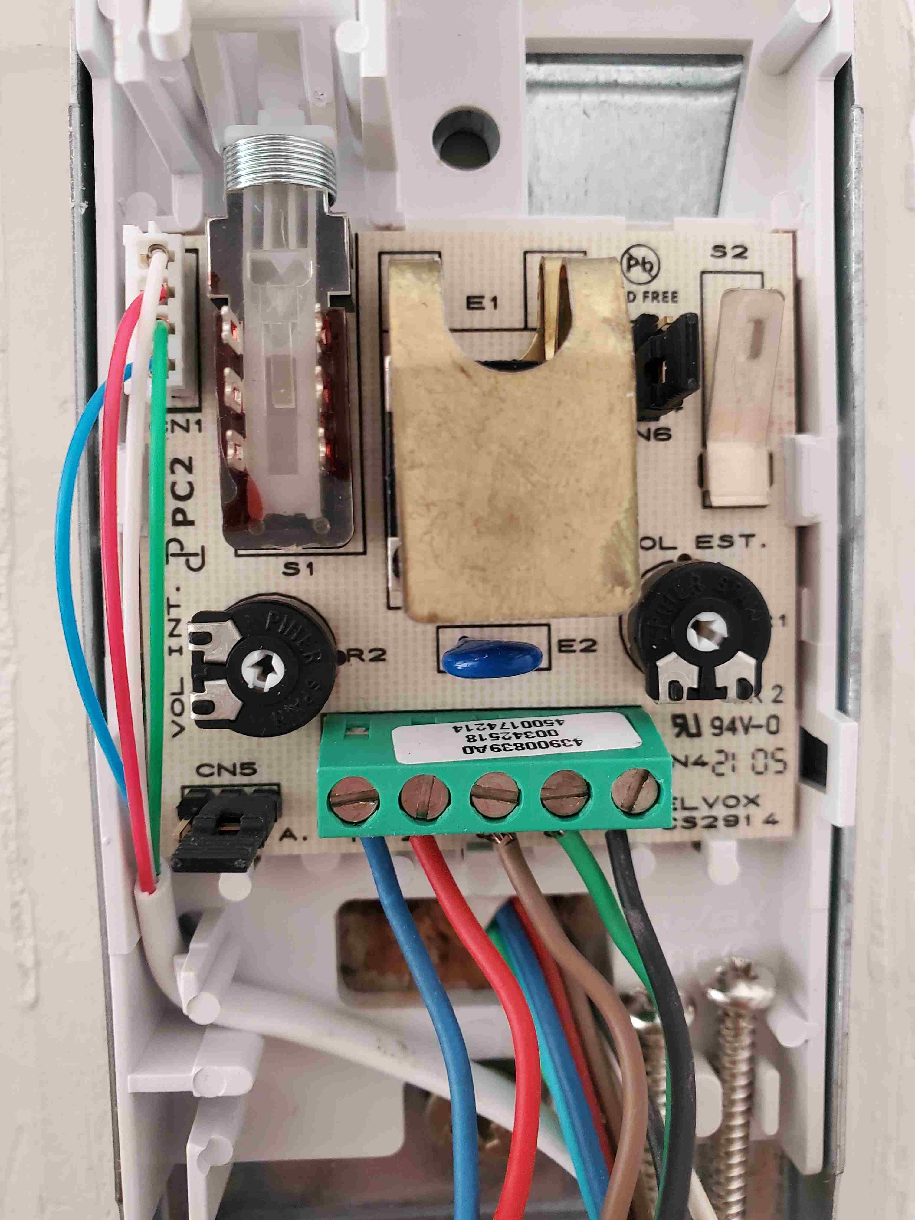

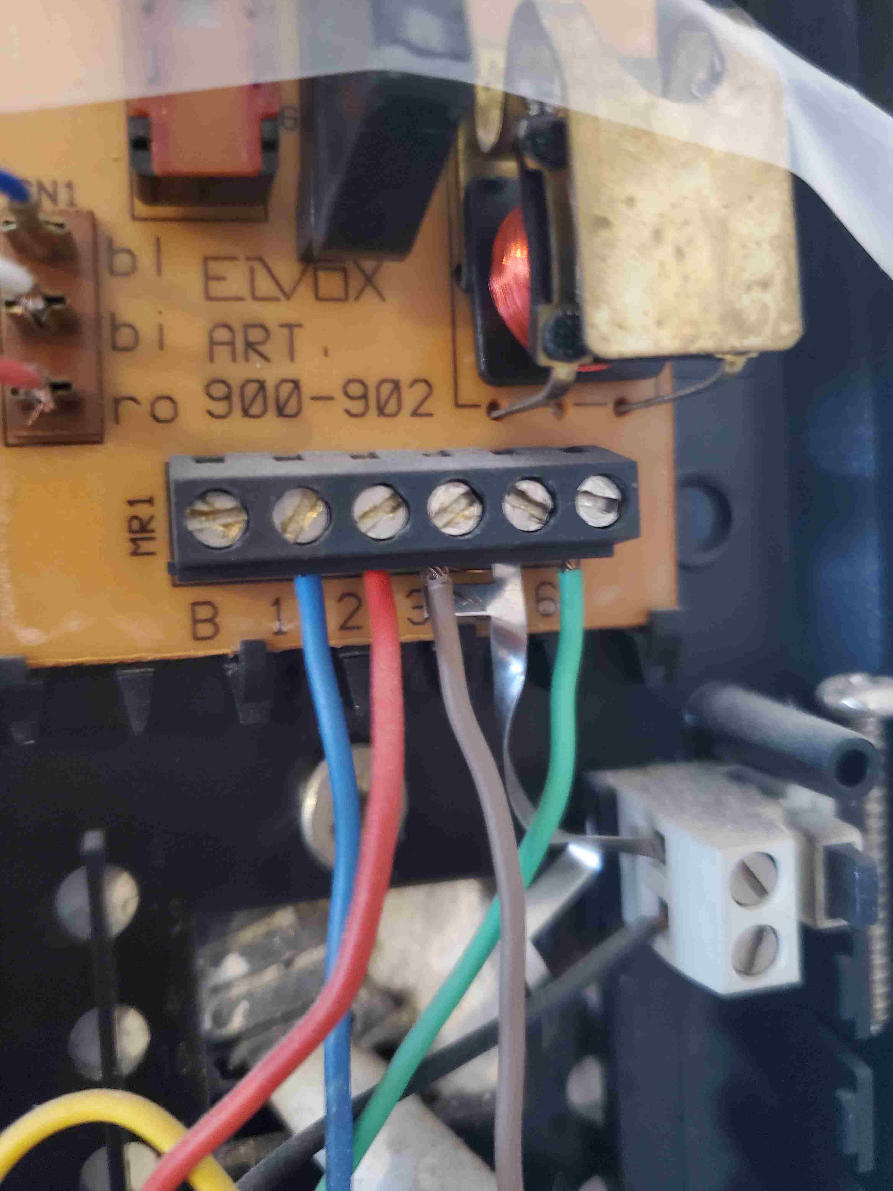

Aiuto per installazione citofono Elvox 887U
Ciao a tutti, come da titolo ho appena installato un Elvox 887U, in sostituzione di un Elvox 900-902 a cui non funzionava più il microfono.
Seguendo altre discussioni sullo stesso argomento su questo forum sono riuscito a collegare l'887U, e ho anche visto che il sostituto ideale sarebbe stato l'R209, ma purtroppo al negozio mi hanno dato l'universale, cioè l'887U.
Ora, il problema è che adesso appena alzo la cornetta si sente un forte ronzio sia in casa che fuori, rendendo parecchio difficoltosa e fastidiosa la comunicazione.
Se qualcuno è in grado di darmi una mano, posto le foto di com'erano collegati i fili nel 900-902: 20230301_125624.thumb.jpg.a4f36125fa1f3c3702866e968760f58c.jpg
E qui di come li ho collegati nell'887U:20230303_150706.thumb.jpg.88822bf226615e8abac9381e1e7377d9.jpg
Può essere che la soluzione sia fare un ponte tra il 7 (filo nero) e il 3 (marrone)?
Grazie mille a chi risponderà.
Ciao eliopoli,
8 ore fa, eliopoli ha scritto:
Ora, il problema è che adesso appena alzo la cornetta si sente un forte ronzio sia in casa che fuori, rendendo parecchio difficoltosa e fastidiosa la comunicazione.
Hai provato a regolare i trimmer VOL.INT e/o VOL.EST per vedere se cambia qualcosa?
8 ore fa, eliopoli ha scritto:
.........ho anche visto che il sostituto ideale sarebbe stato l'R209, ma purtroppo al negozio mi hanno dato l'universale, cioè l'887U
Mi sa che invece ti serve proprio il R209.
https://www.vimar.com/irj/go/km/docs/z_catalogo/DOCUMENT/49400869B0_02_620R.97213.pdf
8 ore fa, eliopoli ha scritto:
Può essere che la soluzione sia fare un ponte tra il 7 (filo nero) e il 3 (marrone)?
Assolutamente no, in questo modo è come se tenessi il pulsante apricancello in continuazione
Il 3/3/2023 alle 23:49 , ROBY 73 ha scritto:
Ciao eliopoli,
Hai provato a regolare i trimmer VOL.INT e/o VOL.EST per vedere se cambia qualcosa?
Ciao,
Sì, ma il ronzio rimane sempre.
Allora se non c'è altro da tentare, riporterò l'887 al negozio e mi procurerò quello giusto.
Grazie ancora.
3 ore fa, eliopoli ha scritto:
Allora se non c'è altro da tentare, riporterò l'887 al negozio e mi procurerò quello giusto.
Ok, facci sapere, ciao prego
