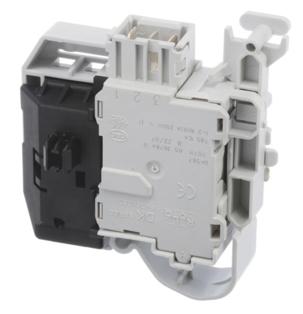

ustimatt Inserito: 3 marzo 2023 Segnala Share Inserito: 3 marzo 2023 (modificato) Buongiorno a tutti, sono Matteo e sono nuovo in questo forum. Oggi ho avuto un problema con la mia lavatrice Bosch varioperfect 6 WAT24429IT/07 del 2015 : dopo aver completato il ciclo, la lavatrice ha segnalato la fine con la scritta "end", ma quando ho provato ad aprire lo sportello, era bloccato. L'ho quindi aperto tirando il "cordino", ma quando ho provato a richiuderlo, lo sportello non chiudeva correttamente e sembrava sbattere sulla serratura. Ho già provato a sostituire l'elettroserratura con una nuova, ma il problema persiste. Potrebbe essere un problema alla scheda elettronica che impedisce alla serratura di chiudersi? Grazie per il vostro aiuto. Ah, allego un piccolo video che era indirizzato a un amico..fa schifo ma qualcosa si capisce. https://youtu.be/5OqJEh6wtFw Modificato: 3 marzo 2023 da ustimatt Aggiunta modello Link al commento Condividi su altri siti More sharing options...
borgo77 Inserita: 3 marzo 2023 Segnala Share Inserita: 3 marzo 2023 ciao hai provato a muovere un po iil cordino? Link al commento Condividi su altri siti More sharing options...
ustimatt Inserita: 3 marzo 2023 Autore Segnala Share Inserita: 3 marzo 2023 Si, ho pure montato una serratura nuova pensando fosse lei il problema.. Link al commento Condividi su altri siti More sharing options...
Stefano Dalmo Inserita: 3 marzo 2023 Segnala Share Inserita: 3 marzo 2023 C'è qualcosa che non quadra . Anche senza tensione la serratura deve chiudere meccanicamente , non bloccare la chiusura ovviamente , ma lo scatto di apertura e chiusura lo deve fare . Visto che la guarnizione la vedo smontata nel video , butta la parte esterna al di dentro della lamiera e vedi se chiude . Parlo sempre in modo meccanico . Link al commento Condividi su altri siti More sharing options...
michpao Inserita: 4 marzo 2023 Segnala Share Inserita: 4 marzo 2023 Quel modello di Bosch monta una serratura più complessa rispetto alle classiche (apertura a tempo). Lo si vede dalla piastrina sull’oblò (rettangolare con foro centrale) e bisogna sostituirla con Link al commento Condividi su altri siti More sharing options...
ustimatt Inserita: 5 marzo 2023 Autore Segnala Share Inserita: 5 marzo 2023 Innanzitutto ringrazio tutti per l'interesse. Ho risolto. Come? Non lo so! Cioè, dopo aver smontato e rimontato la serratura per la dodicesima volta e sostituita appunto con quella nuova nella foto precedente non sorte do risultati allimprovviso sento un "clic" mentre armeggiavo e come per magia tutto è tornato normale. Boh😭 Link al commento Condividi su altri siti More sharing options...
reka Inserita: 5 marzo 2023 Segnala Share Inserita: 5 marzo 2023 secondo me era chiusa 😀 Link al commento Condividi su altri siti More sharing options...
ustimatt Inserita: 5 marzo 2023 Autore Segnala Share Inserita: 5 marzo 2023 (modificato) Uhmm..si, ma la domanda che mi pongo è perchè appena collegavo la nuova serratura questa andava in posizione di blocco? Temo sia l'elettronica che da di matto. Ora vediamo quanto dura. Ah, fra l'altro ha ricominciato a funzionare sia con la vecchia che con la nuova (che ho qui davanti a me adesso), quindi c'è qualcosa di strano. Modificato: 5 marzo 2023 da ustimatt aggiunta informazioni Link al commento Condividi su altri siti More sharing options...
