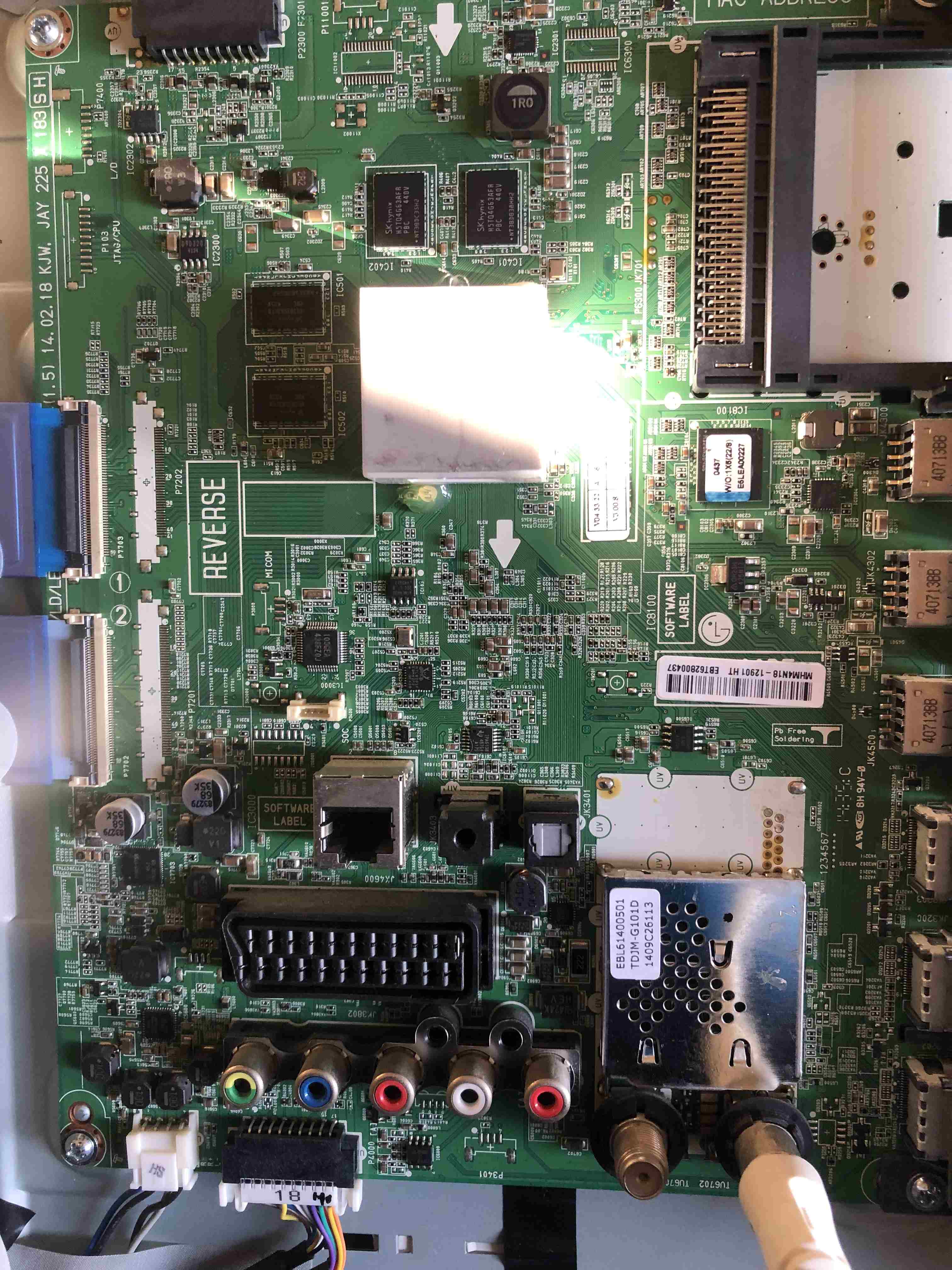

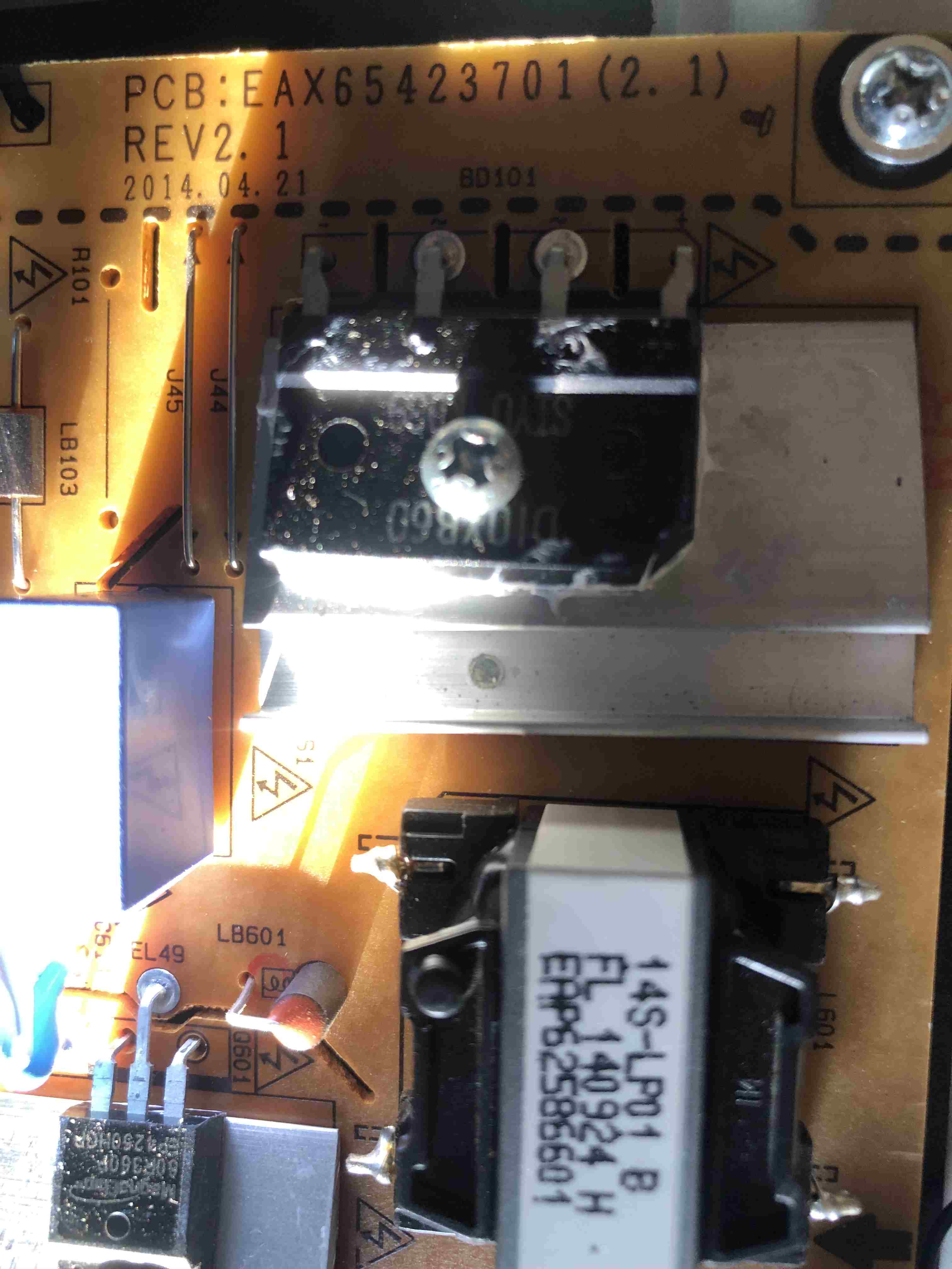

Tv LG 42LB652V - non si accende
Ho sostituito una striscia led con led fulminato con una rev1 anziché rev7 ma con voltaggio identico.
Testando le strisce funzionano ma riaccendendo il Tv ora non parte rimane grigio.
La prima volta che ho inserito la corrente si è acceso la retroilluminazione e il led rosso ha lampeggiato tre volte.
Ora quando lo collego alla rete non da più errori la spia non lampeggia più ma non parte e lo schermo rimane grigio.
Una revisione differente può creare il problema?
 LG 42LB652V
Modificato: da Fulvio Persano
Completato titolo
La main board è probabilmente guasta, devi testare la scheda alimentazione a parte poi se è buona ti procuri una scheda principale sana
Ho notato che l’attacco flat del pannello non chiude bene non fa lo scatto può influire?
Se non ci sono piste piegate in corto sulla piattina non dovrebbe essere li il problema
Quote
Ho notato che l’attacco flat del pannello non chiude bene non fa lo scatto può influire?
Si, se il cavo non viene schiacciato contro il pettine inon hai contatto tra flat e pettine del connettore. Cerca di ripristinare la clip che schiaccia il cavo.
La clip non chiude, ho provato con degli spessori ma non serve.  Quindi il fatto di non aderire bene può provocare un corto sulla main board?
Ho risolto, si era rotto un pezzettino micron di plastica che probabilmente spostava il piattino, ora con un po’ di pressione funziona!
Grazie a tutti per i consigli 🙏
  • Fulvio Persano changed the title to Tv LG 42LB652V - non si accende
Non è che c'ho ragione, non riesco ad avere torto.... bene.
