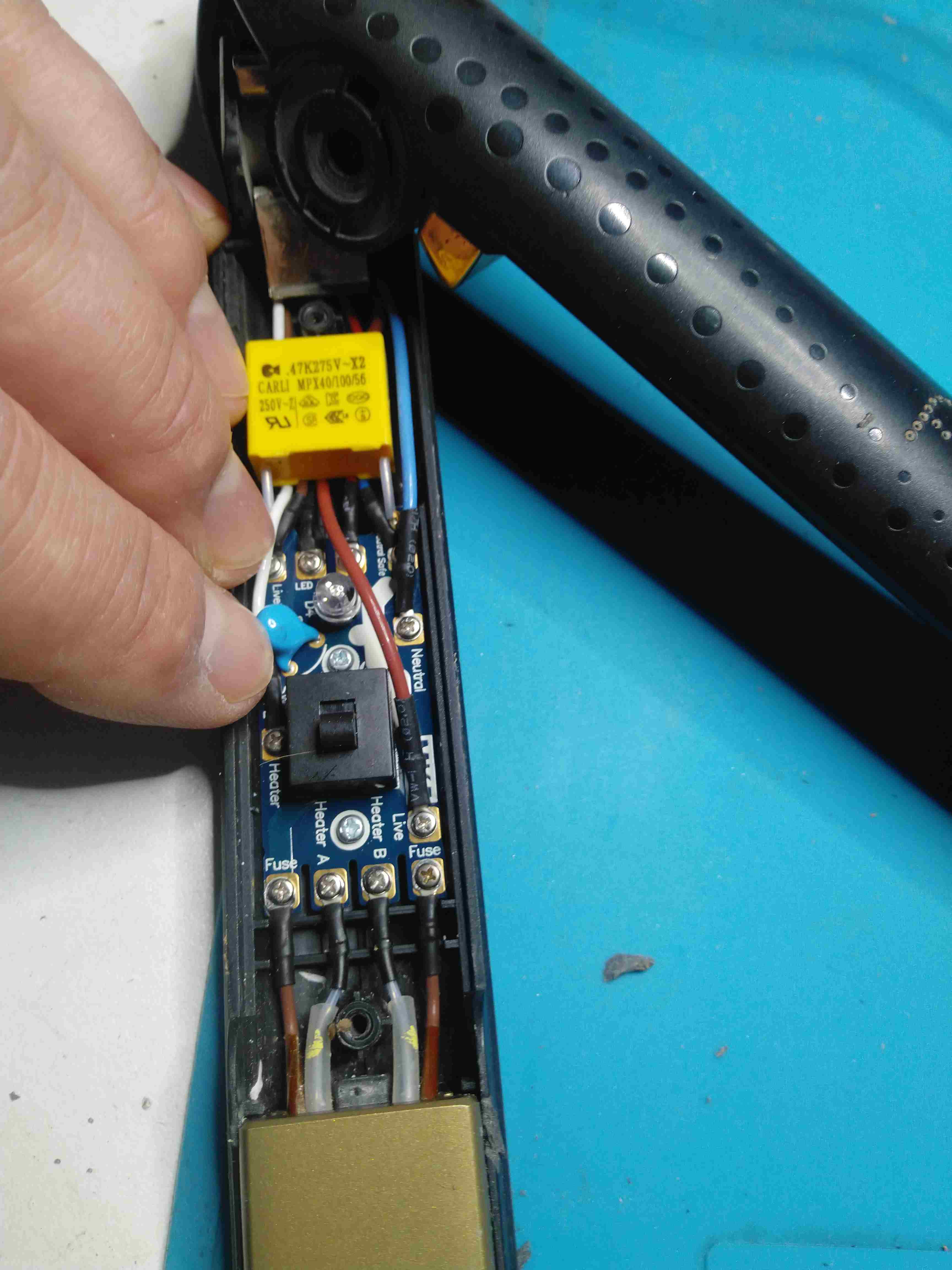

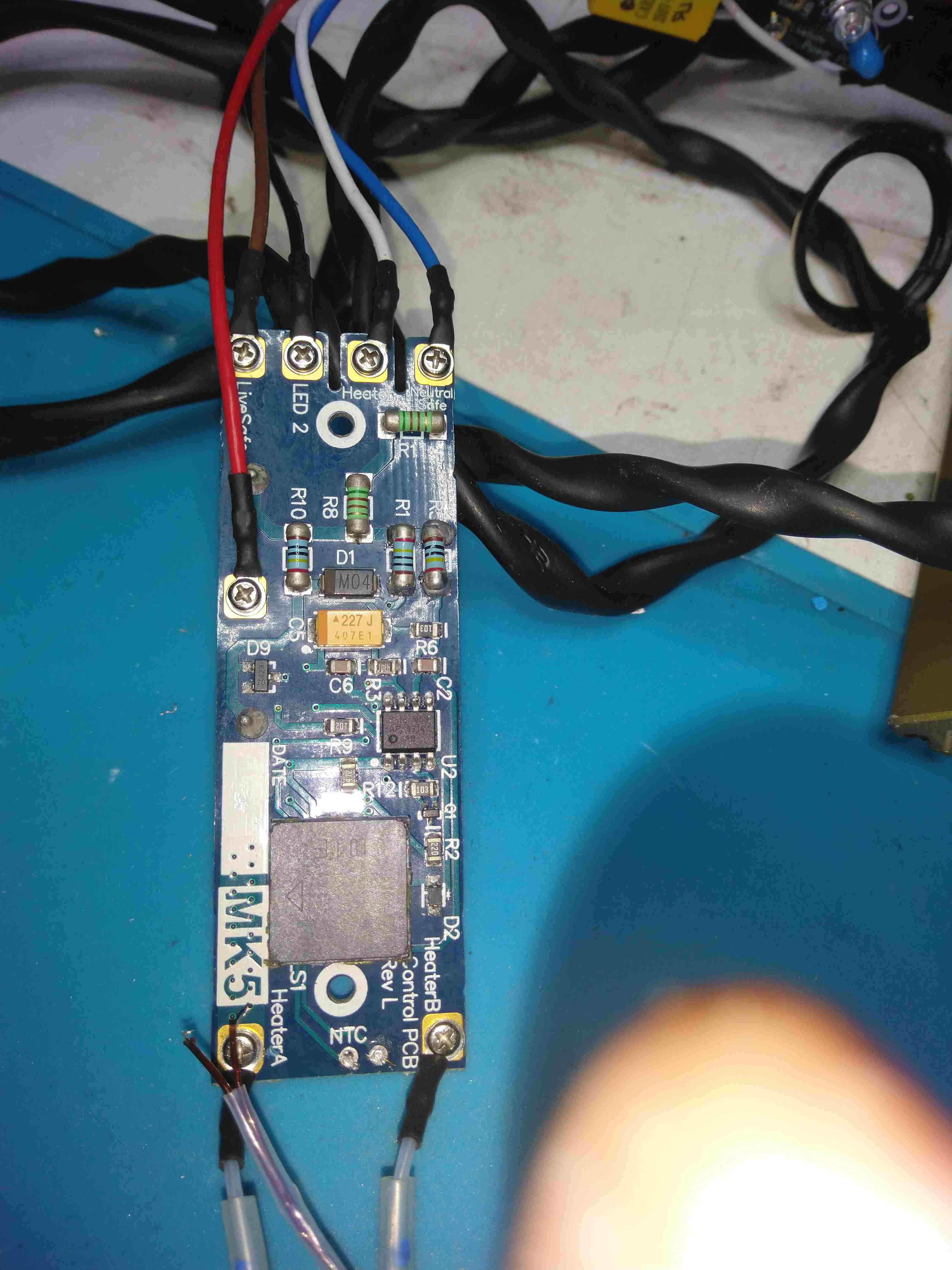

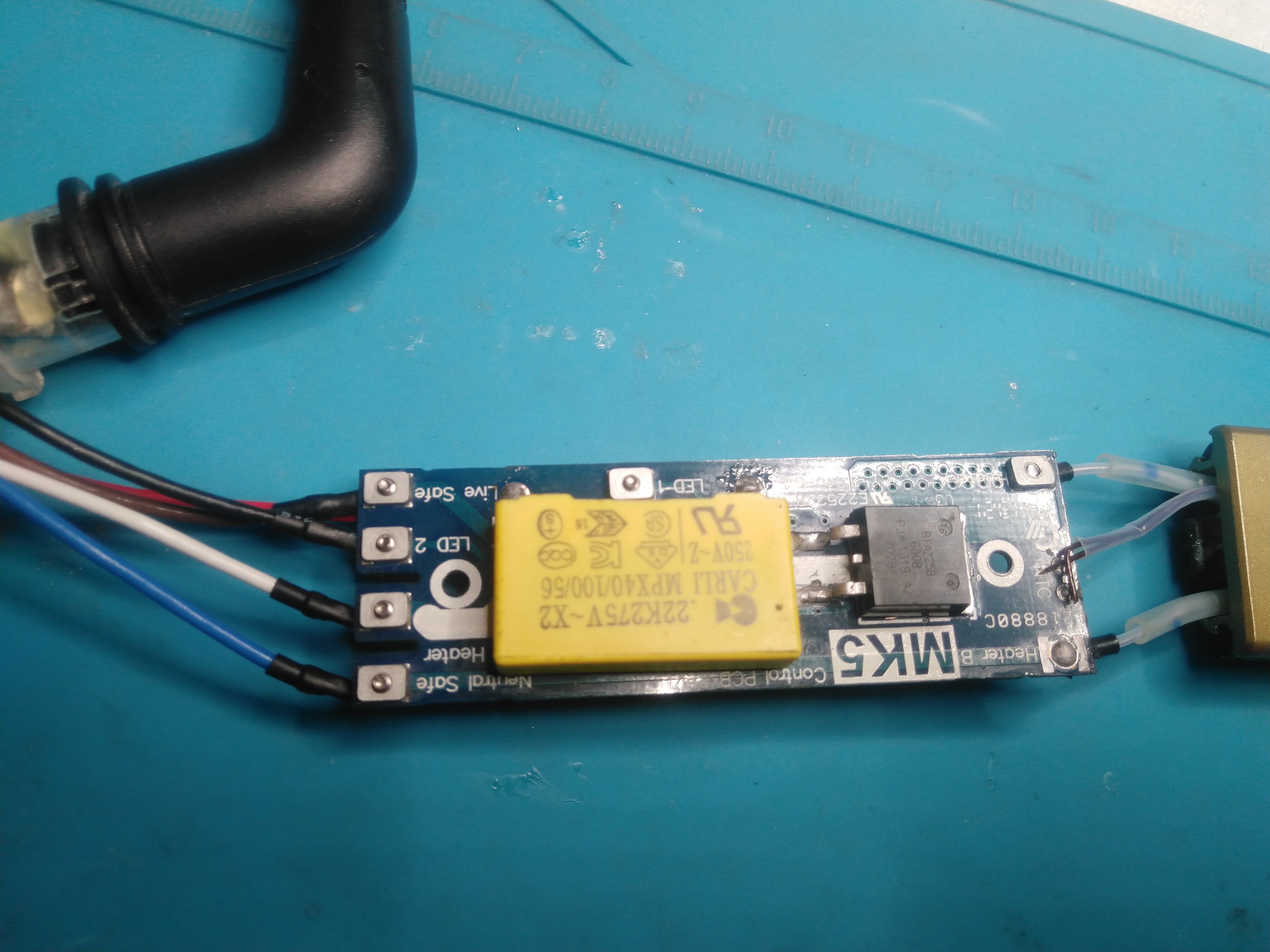

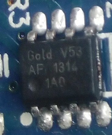

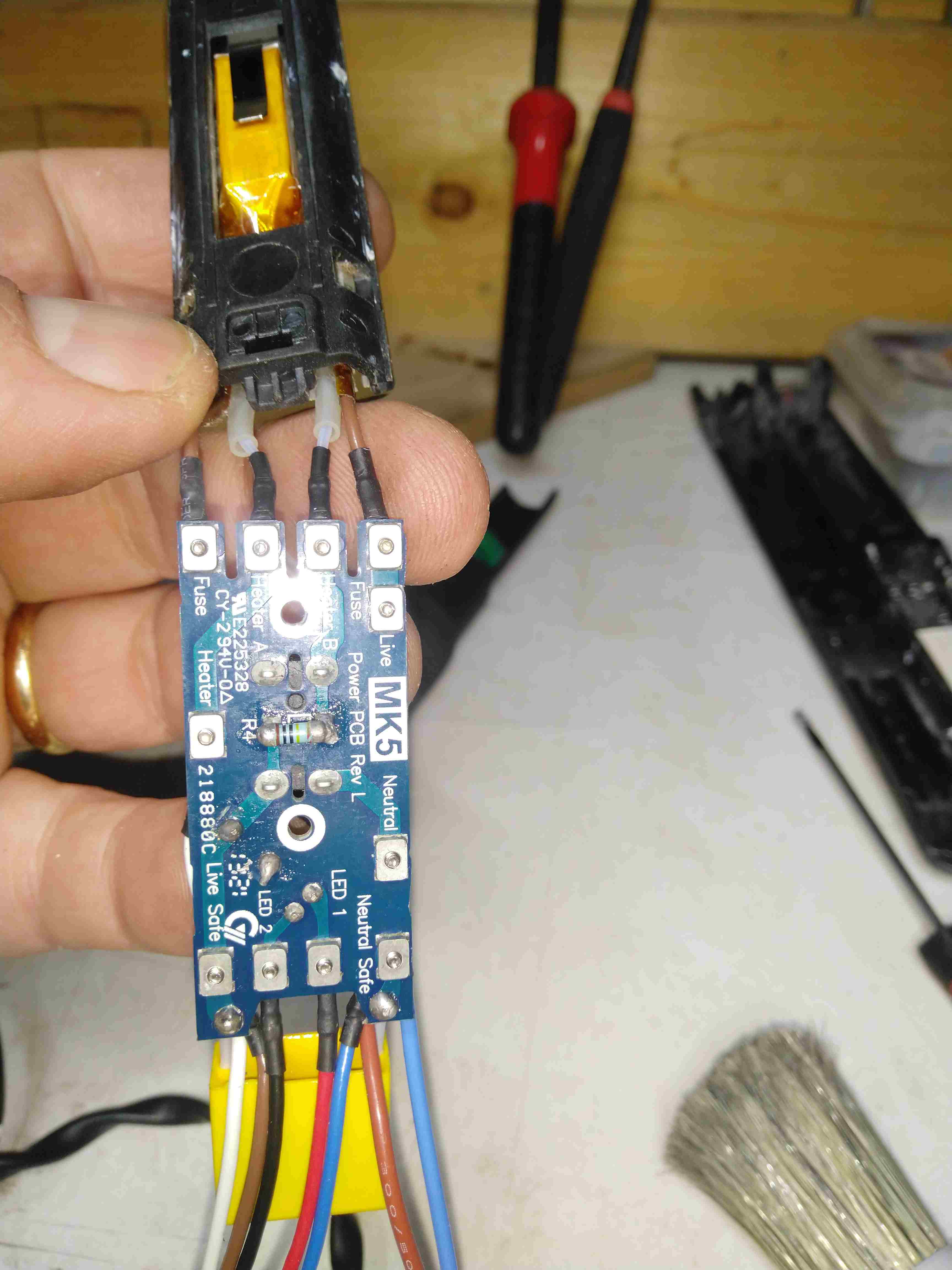

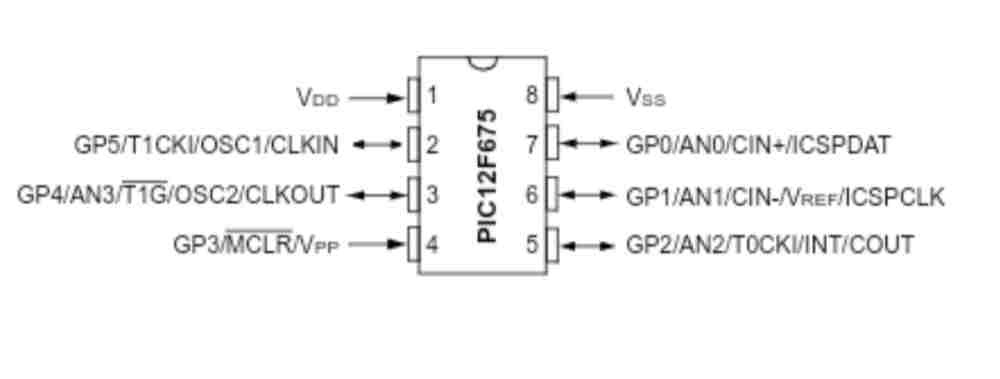

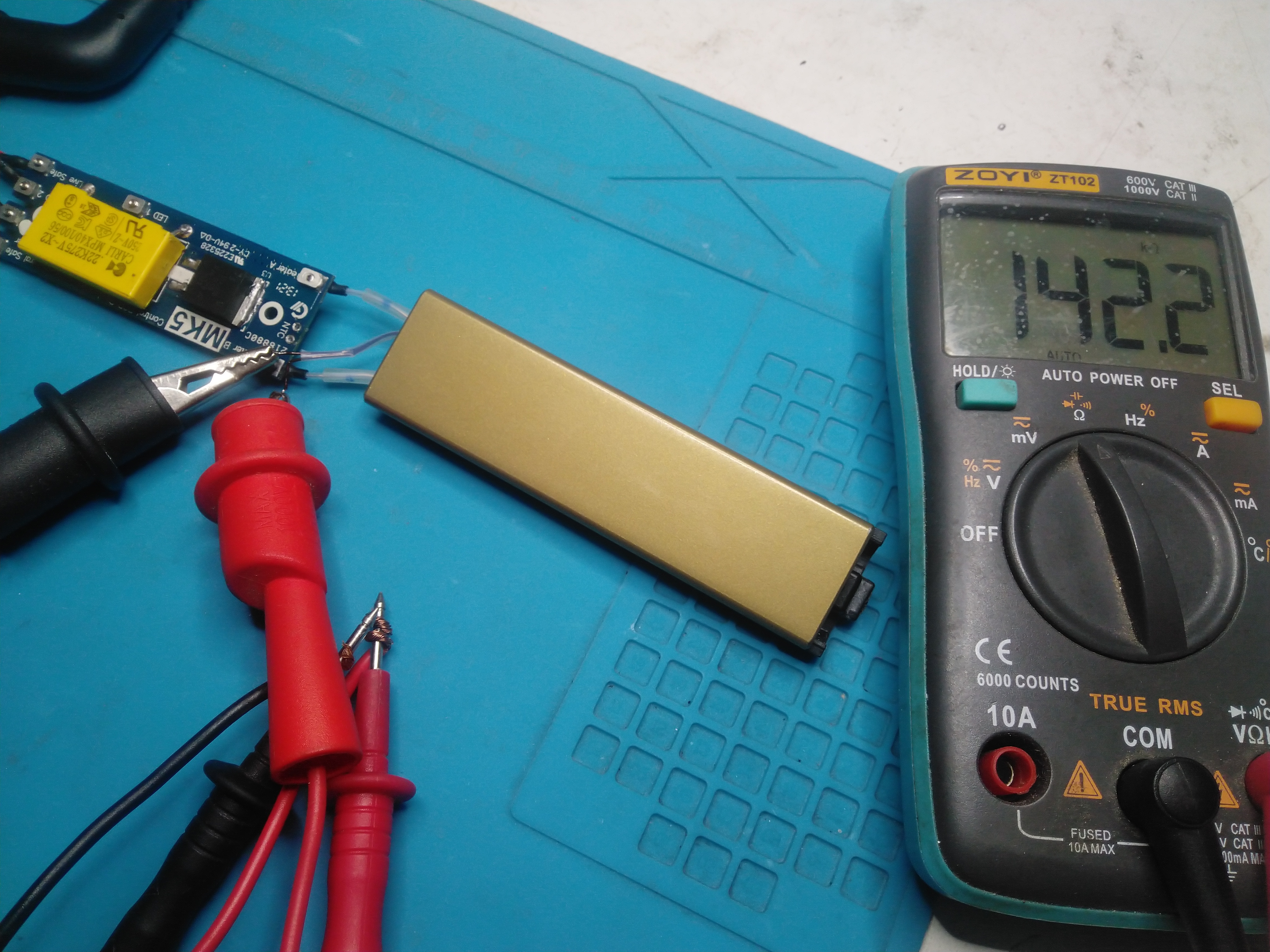

Piastra ghd V gold non accende
Ciao gruppo...sono alle prese,di questa piastra ghd,che non accende per niente!!!
Di seguito ciò che ho verificato:
Resistenze in  smd OK(spesso incriminate in questa piastra)
Triac OK
Fusibile termico OK
Piastre riscaldanti OK(circa 70 ohm)
Pulsante OK
Resistenze, diodi, condensatori (smd) OK (di cui alcuni smontati e provati fuori circuito,in quanto ci sono poco componenti  elettronici circuito
NTC mi dà un valore di circa 140 Kohm a temperatura 15/16° C (provato a riscaldare,la resistenza scende immediatamente e risale raffreddandola
N.B. non so se la resistenza di 140ohm a temperatura 15/16°C è idonea
Il componente di cui non riesco ad essere preciso nella verifica è il microcontrollore PIC : AF 1314(di cui non trovo traccia,se non equivalente,con :12F675 )
Ora chiedo a voi esperti,se il microcontrollore può essere responsabile,della mancata accensione della piastra
Vi allego alcune foto per avere il quadro della situazione.
P.S. sarei disponibile anche a comprare le schede di ricambio,ma vorrei essere sicuro,che la sonda NTC(posta nell'elemento riscaldante) non sia imputata per l'accensione della piastra!!!
Grazie a tutti
