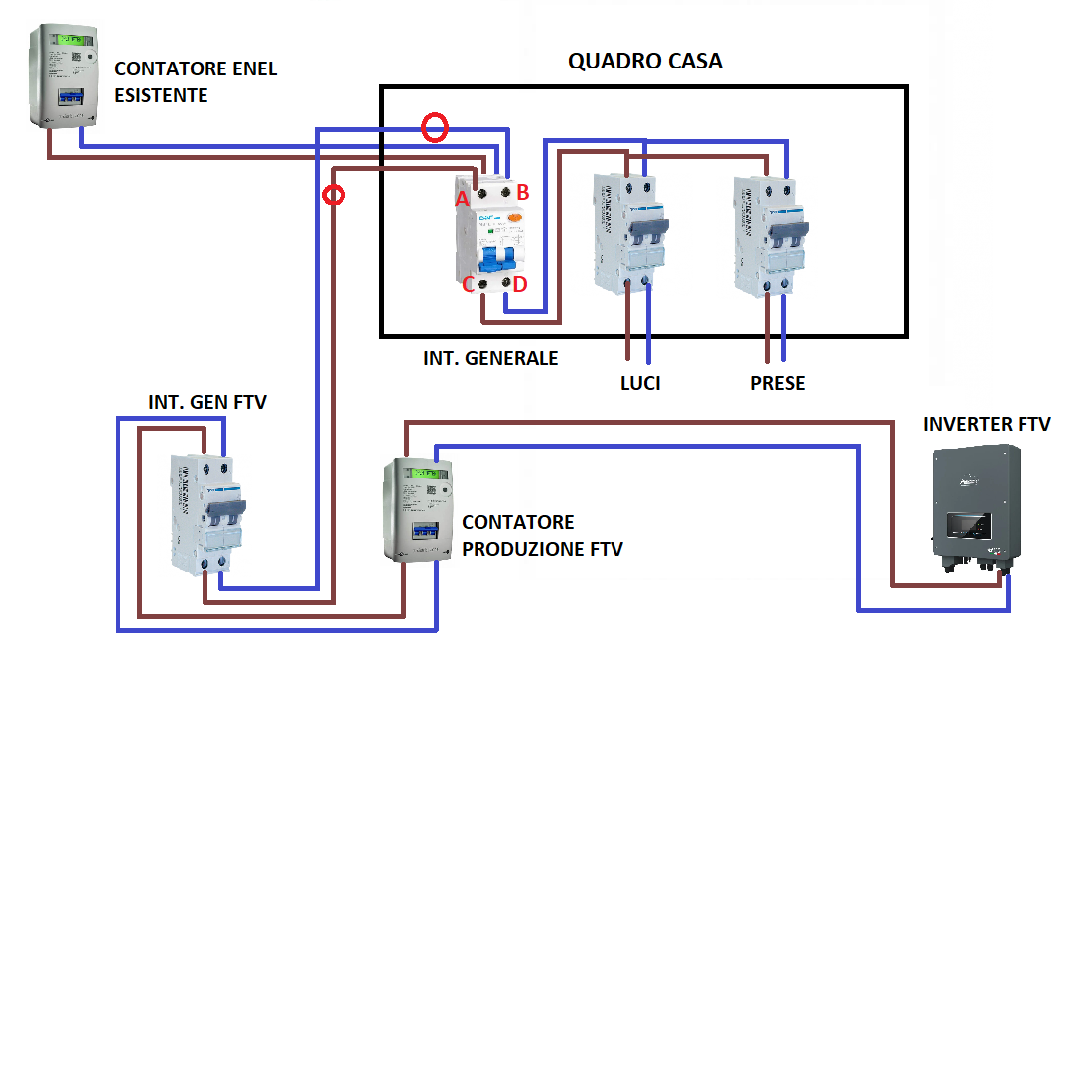

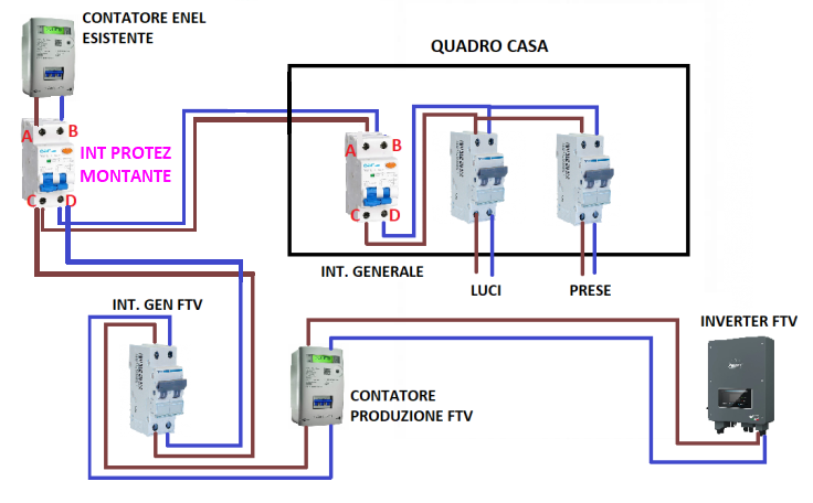

Skidrow Inserito: 5 marzo 2023 Segnala Inserito: 5 marzo 2023 Buongiorno, nel caso di un impianto fotovoltaico connesso alla rete è indifferente la connessione di fase e neutro a monte (lato rete) o valle (lato utenza) dell'interruttore generale del quadro di casa? Mi spiego meglio allegando un'immagine dello schema di collegamento. Collegando la fase e il neutro (cerchiati in rosso) che provengono dall'interruttore generale ftv ai morsetti superiori A e B dell'interruttore generale del quadro di casa riuscirò ad alimentare i carichi quando l'impianto ftv è in produzione e a impedire che l'impianto domestico e il fotovoltaico alimentino i carichi (situazione che si verifica ad esempio quando si deve andare in vacanza e non rimane nessuno a casa) staccando l'interruttore magnetetotermico differenziale generale presente nel quadro di casa, è corretto? Se invece collegassi la fase e il neutro che provengono dall'interruttore generale ftv ai morsetti inferiori C e D dell'interruttore generale del quadro di casa riuscirei fare quanto descritto sopra in termini di alimentazione/non alimentazione dei carichi utenza?
Skidrow Inserita: 7 marzo 2023 Autore Segnala Inserita: 7 marzo 2023 Il 5/3/2023 alle 12:46 , Skidrow ha scritto: Buongiorno, nel caso di un impianto fotovoltaico connesso alla rete è indifferente la connessione di fase e neutro a monte (lato rete) o valle (lato utenza) dell'interruttore generale del quadro di casa? Mi spiego meglio allegando un'immagine dello schema di collegamento. Collegando la fase e il neutro (cerchiati in rosso) che provengono dall'interruttore generale ftv ai morsetti superiori A e B dell'interruttore generale del quadro di casa riuscirò ad alimentare i carichi quando l'impianto ftv è in produzione e a impedire che l'impianto domestico e il fotovoltaico alimentino i carichi (situazione che si verifica ad esempio quando si deve andare in vacanza e non rimane nessuno a casa) staccando l'interruttore magnetetotermico differenziale generale presente nel quadro di casa, è corretto? Se invece collegassi la fase e il neutro che provengono dall'interruttore generale ftv ai morsetti inferiori C e D dell'interruttore generale del quadro di casa riuscirei fare quanto descritto sopra in termini di alimentazione/non alimentazione dei carichi utenza? Sarebbe più opportuno, dal momento che si tratta di un quesito più orientato all'aspetto installativo, spostare la mia discussione in "Installazione impianti elettrici civili e terziario" Chiedo quindi agli admin se è possibile effettuare tale spostamento in modo da ricevere più agevolmente riscontro. Grazie.
del_user_155042 Inserita: 25 marzo 2023 Segnala Inserita: 25 marzo 2023 Quote (situazione che si verifica ad esempio quando si deve andare in vacanza e non rimane nessuno a casa) Quando vai in vacanza non devi spegnere il fotovoltaico . al limite puoi spegnere il gnerale di casa , salvo che non hai roba in frigo . Ma perche vuoi fare così?
mrgianfranco Inserita: 25 marzo 2023 Segnala Inserita: 25 marzo 2023 Il 5/3/2023 alle 12:46 , Skidrow ha scritto: invece collegassi la fase e il neutro che provengono I consumi di casa li prelevi sempre dalla produzione FV fin quanto basta.. A maggior ragione senza grossi carichi connessi.. Il fotovoltaico non va mai staccato sennò ti bruci la produzione del periodo che spegni senza senso... E comunque assolutamente non credo che sei abilitato per modificare cablaggi, poi per ultimo ti dico che se il FV non è alimentato dalla rete non produce nulla... Quindi al massimo se vuoi staccare il generale di casa puoi farlo ma non staccare ne contatore di produzione ne quello di scambio
Skidrow Inserita: 2 aprile 2023 Autore Segnala Inserita: 2 aprile 2023 Il 25/3/2023 alle 15:07 , mrgianfranco ha scritto: I consumi di casa li prelevi sempre dalla produzione FV fin quanto basta.. A maggior ragione senza grossi carichi connessi.. Il fotovoltaico non va mai staccato sennò ti bruci la produzione del periodo che spegni senza senso... E comunque assolutamente non credo che sei abilitato per modificare cablaggi, poi per ultimo ti dico che se il FV non è alimentato dalla rete non produce nulla... Quindi al massimo se vuoi staccare il generale di casa puoi farlo ma non staccare ne contatore di produzione ne quello di scambio Sono d'accordo con tutto ciò che hai scritto e per realizzare ciò ritengo sia necessario collegare la fase e il neutro (cerchiati in rosso) che provengono dall'interruttore generale ftv ai morsetti superiori A e B dell'interruttore generale del quadro di casa. Resto in attesa di conferma, magari da parte di qualche installatore che realizza impianti fotovoltaici, sulla validità del mio ragionamento e sulla correttezza dello schema da me postato.
mrgianfranco Inserita: 3 aprile 2023 Segnala Inserita: 3 aprile 2023 23 ore fa, Skidrow ha scritto: A e B Certo vanno a monte di quell'interruttore...a patto che quello sia il generale del quadro di casa e non l'interruttore a protezione del montante, perchè non è così?
Skidrow Inserita: 5 aprile 2023 Autore Segnala Inserita: 5 aprile 2023 (modificato) Il 3/4/2023 alle 10:10 , mrgianfranco ha scritto: Certo vanno a monte di quell'interruttore...a patto che quello sia il generale del quadro di casa e non l'interruttore a protezione del montante, perchè non è così? Si quel magnetotermico differenziale i cui morsetti superiori sono indicati con A e B rappresenta il generale di casa. Se invece volessi collegare il fotovoltaico all'interruttore che protegge il montante (la norme non vieta tale collegamento da quanto ho capito) dovrei invece collegare fase e neutro che provengono dall'interruttore GEN FTV ai morsetti C e D dell' INT PROTEZ MONTANTE (indicato nell'immagine sottostante), giusto? Modificato: 5 aprile 2023 da Skidrow
Bravoemiliano Inserita: 5 aprile 2023 Segnala Inserita: 5 aprile 2023 Ciao, scusate se mi intrometto, ho dato una occhiata rapida ai due schemi, dal punto di vista elettrico sono perfettamente identici!
mrgianfranco Inserita: 6 aprile 2023 Segnala Inserita: 6 aprile 2023 11 ore fa, Bravoemiliano ha scritto: perfettamente identici! Esatto non cambia, Infatti per comodità molte volte si collega a monte del generale di casa perchè spesso ci si arriva piu facilmente con le tubazioni esistenti...tutto qui ma sempre a monte del'interruttore generale di casa risulta
Semplice 1 Inserita: 6 aprile 2023 Segnala Inserita: 6 aprile 2023 Ciao a tutti Forse non riesco a capire la problematica ma mi pare si faccia tanta inutile confusione ... Il collegamento che si fa sempre (dato che è l'unico che risponde a qualsiasi esigenza) è quello raffigurato in inizio Discussione. Il 5/3/2023 alle 12:46 , Skidrow ha scritto: Se poi si vuole proprio rinunciare (magari per ragioni di IPERSICUREZZA contro una qualche possibilità di incendio proveniente dall'Inverter) a tutta la produzione del FV (che sarebbe pagata sempre qualcosa dal GSE e così facendo non lo sarà) mentre si è fuori casa, allora sarebbe comunque sufficiente staccare anche il "Generale FTV". Comunque, per scongiurare totalmente il pericolo di incendio derivante dall'Inverter, si dovrebbero togliere i FUSIBILI che portano la Corrente Continua dai Pannelli FV all'Inverter stesso. Forse qualcuno (estremamente scrupoloso) ha il problema pratico di voler staccare spesso l'Interruttore Generale FTV dato che in certe situazioni abitative (per ragioni pratiche di installazione) tutto il Sistema costituito da Inverter + Contatore di Produzione FTV + Int Gen FTV vengono sistemati nel SOTTOTETTO e per accedervi la cosa non è agevole.
Skidrow Inserita: 6 aprile 2023 Autore Segnala Inserita: 6 aprile 2023 10 ore fa, mrgianfranco ha scritto: Esatto non cambia, Infatti per comodità molte volte si collega a monte del generale di casa perchè spesso ci si arriva piu facilmente con le tubazioni esistenti...tutto qui ma sempre a monte del'interruttore generale di casa risulta Si concettualmente il parallelo dell'impianto ftv con la rete è sempre a monte del generale di casa però collegando fase e neutro che provengono dall'interruttore GEN FTV ai morsetti C e D dell' INT PROTEZ MONTANTE riesco a disalimentare tutti i carichi domestici qualora staccassi tale interruttore (infatti il DG per norma CEI deve separare l'impianto utilizzatore dalla rete). Se invece collegassi fase e neutro che provengono dall'interruttore GEN FTV ai morsetti A e B dell' INT PROTEZ MONTANTE e staccassi tale interruttore i carichi domestici non sarebbero più alimentati dalla rete però l'impianto ftv continuerebbe a immettere potenza in rete e quindi verrebbe meno la funzione del DG che è quella di separare, come scritto sopra, l'impianto utilizzatore (impianto elettrico e impianto fotovoltaico) dalla rete. Ragionamento coretto?
del_user_155042 Inserita: 16 aprile 2023 Segnala Inserita: 16 aprile 2023 (modificato) Quote mentre si è fuori casa, allora sarebbe comunque sufficiente staccare anche il "Generale FTV". Il fotovoltaico non va spento come se fosse il boiler quando vai in vacanza. 1. Deve garantire la produzione minima annuale con il distributore . 2. Deve garantire la produzione a vita del impianto per il ritorno economico . Lo puoi spegnere : Per manutenzione , emergenze , guasti al impianto , modifiche autorizzate , parametri di rete fuori limite , Impianto non conforme alla dichiarazione di conformità. Modificato: 16 aprile 2023 da bypass
