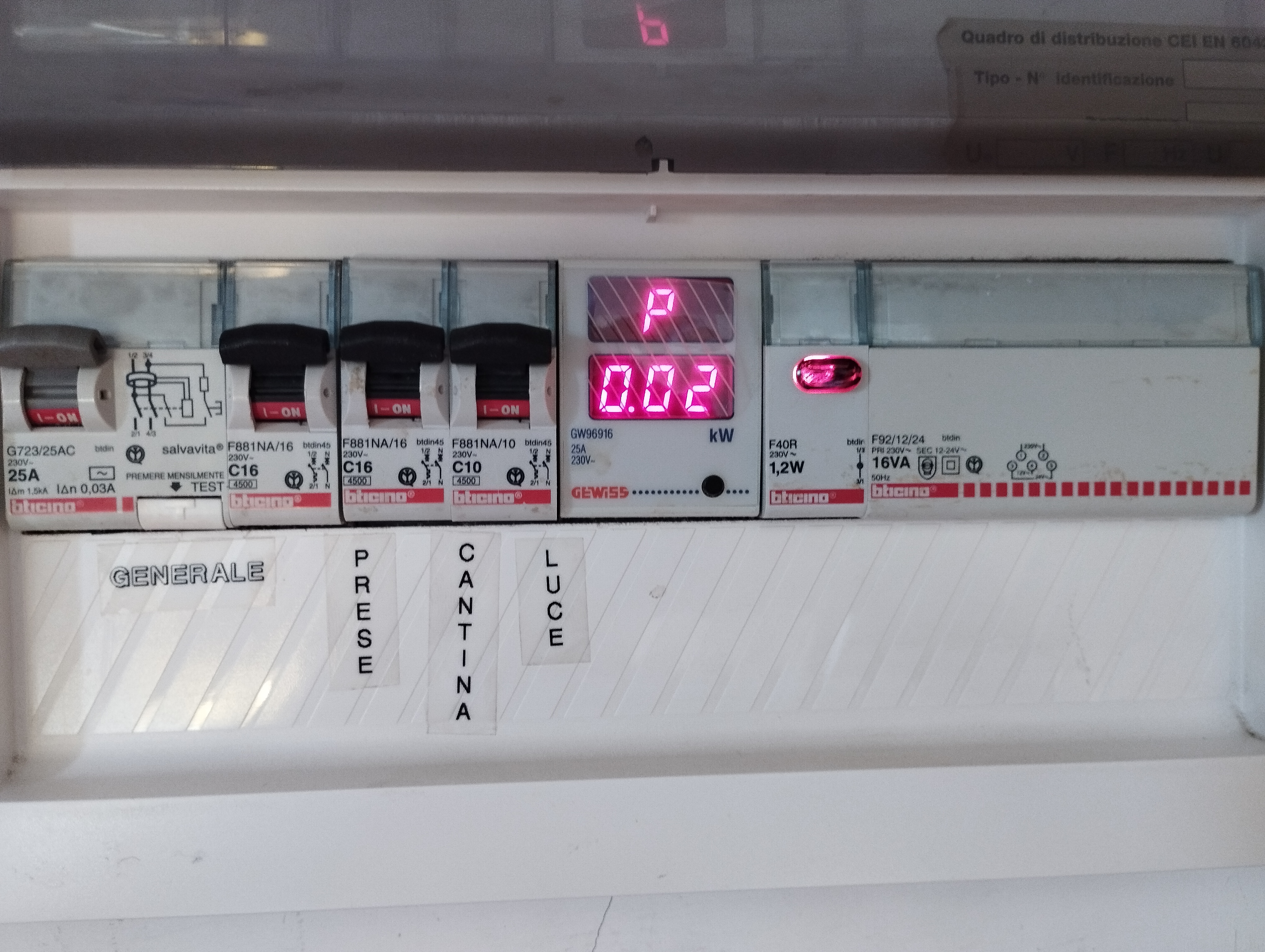

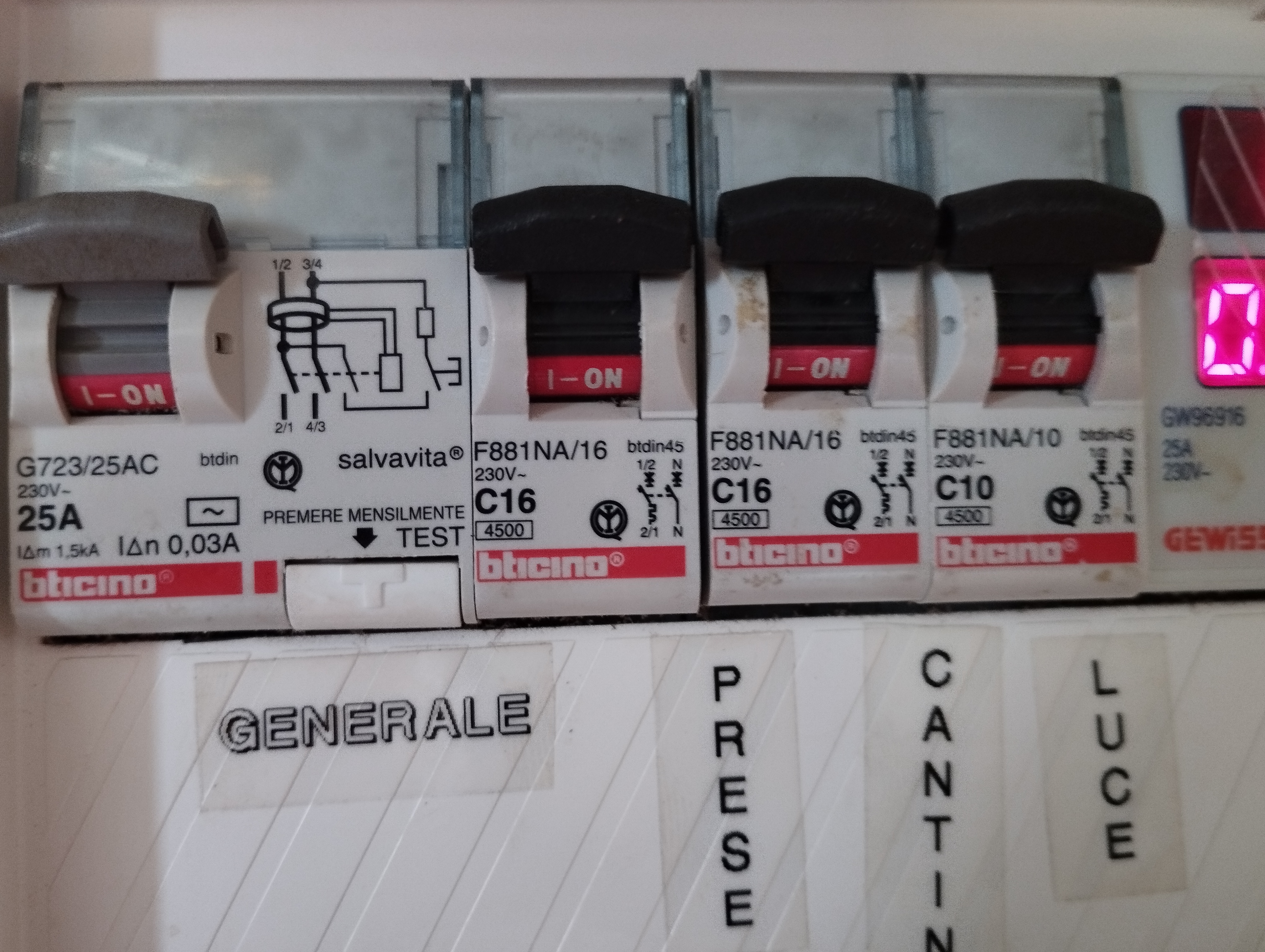

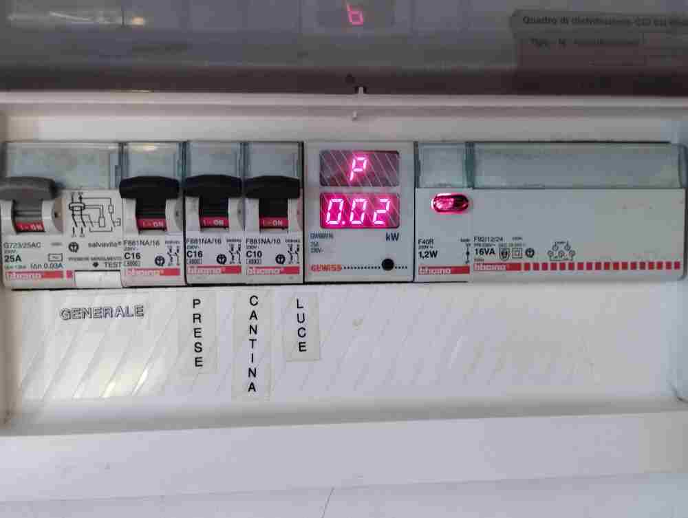

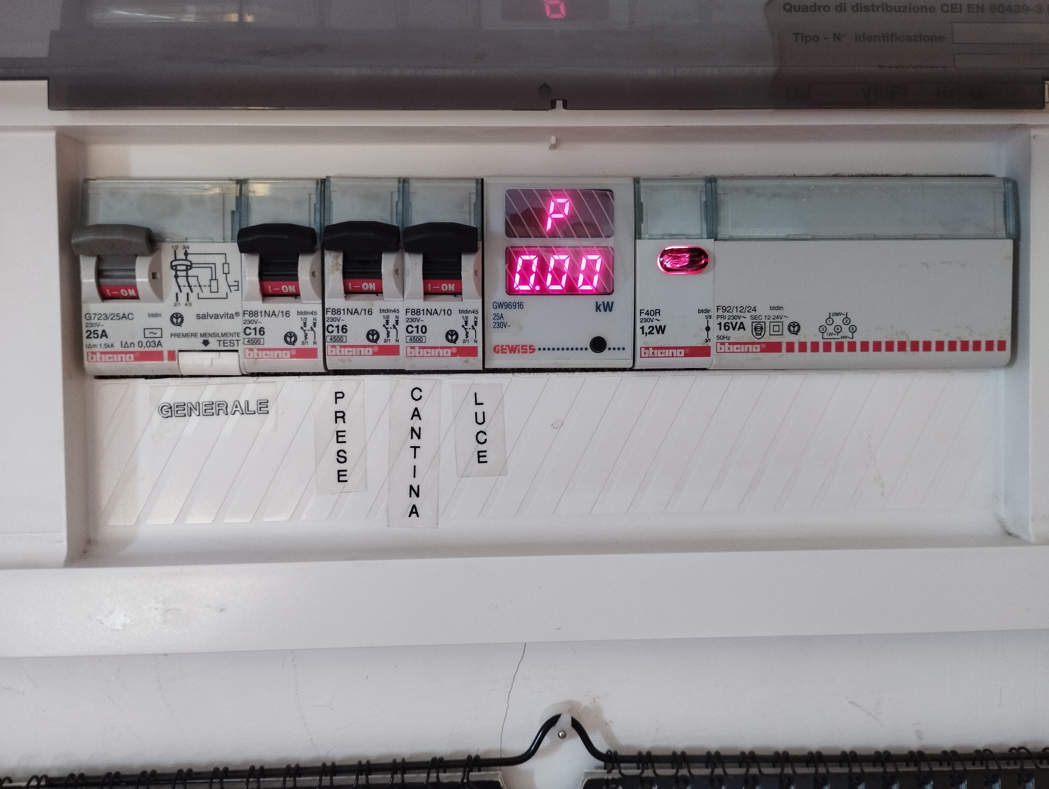

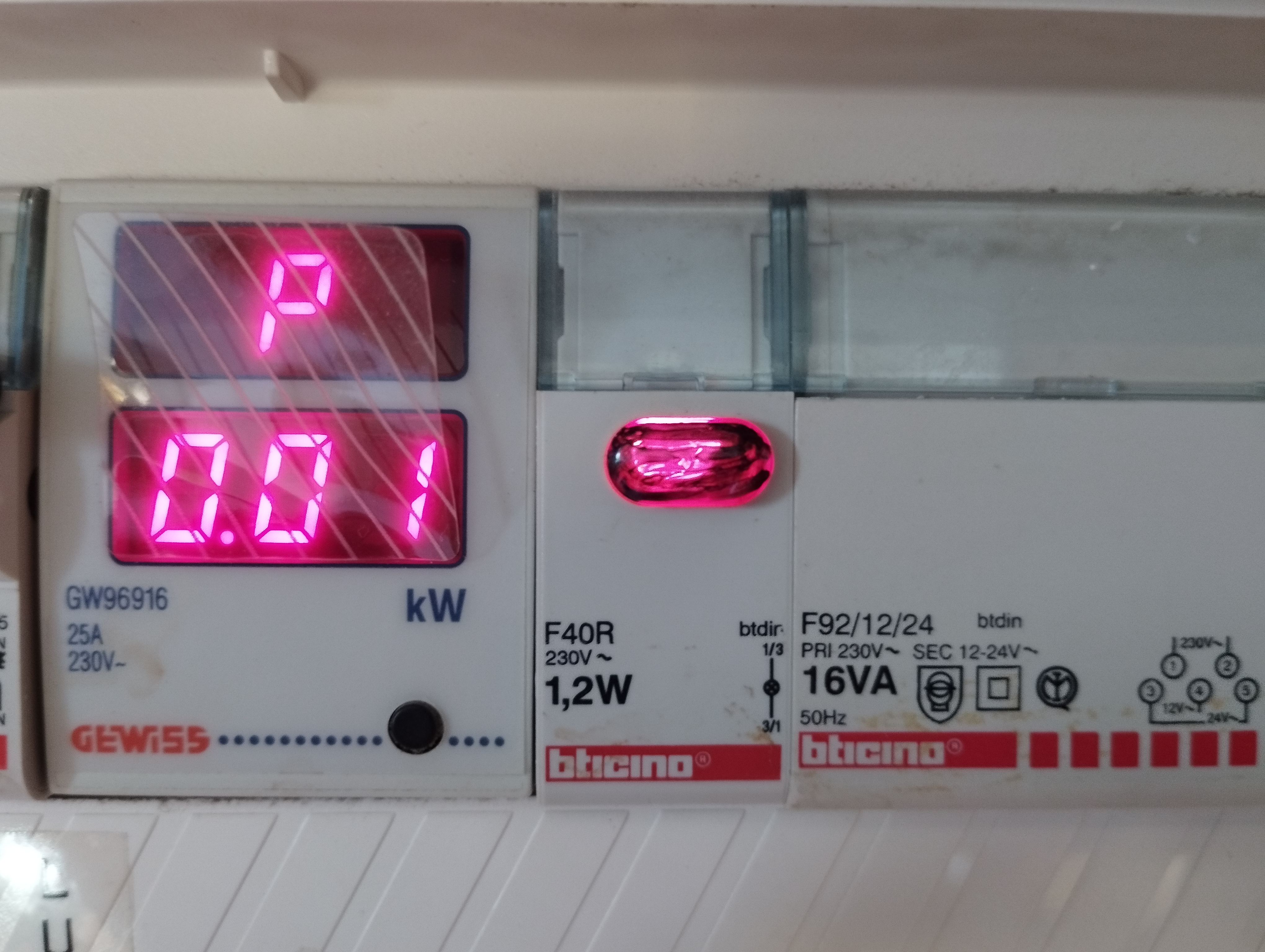

Differenziale con elettronica immune, e' utile qiando il salvavita scatta quando c'e' uno sbalzo di tensione?
Buongiorno da circa 1 anno, nel mio palazzo, (6 appartamenti)  frequentemente quando salta l'energia elettrica, in alcuni appartamenti scatta anche il salvavita. Non sempre gli stessi.
Appurato la mancanza di cause interne, ci rimane la causa sbalzi di tensione dalla linea di rete.
Premetto che le case sono state costruite nel 2020, e che i salvavita sono stati, si, verificati, ma non sostituiti. Sul web ho visto che in questi casi consigliano  il  differenziale con elettronica immune. Vorrei sapere se effettivamente risolve il problema e il suo livello di sicurezza, e quale apparecchio preferire.
Vi ringrazio anticipatamente.
Mafalda
Unificata la formattazione del testo.
Senza sapere se apre quello vicino al gruppo di misura o quello dentro l'appartamento, senza sapere come sia stato realizzato il quadro elettrico non è detto che sostituendolo il problema vanga risolto... magari inserisci una foto del centralino per capire come sono stati divisi i carichi  e vedere quale tipologia di interruttori hanno utilizzato..
In questo momento, Mafalda24 ha scritto:
Grazie per la risposta. sono sufficienti queste foto?
Come immaginavo, per essere un impianto nuovo del 2020 è fatto con i piedi. Un differenziale puro di tipo AC è 3 magnetotermici quando le norme richiedono almeno di dividere su 2 differenziali..  Sul circuito prese come minimo ci saranno collegati tutti gli elettrodomestici come frigorifero, lavastoviglie, caldaia.. Questo crea una somma di dispersioni fisiologiche dovute ai filtri e ogni tanto il differenziale apre..
Ciao il "collega" preferisce fare   fashion  piuttosto che fare bene  . Saranno almeno 20 anni che metto minimo  due differenziali , meglio due di marca meno costosa che uno .Quel quadro , non ha spazio neppure  per un modulo non  va bene neppure  per un monolocale . Prova a mettere un tipo a già cosi potresti risolvere .Quel trasformatore a cosa serve? se è per i campanelli ,si elimina e si fanno funzionare a 230 oppure si sposta in qualche altro posto. Se recuperi posto poi si può vedere come sistemarlo.
Il 5/3/2023 alle 15:15 , Mafalda24 ha scritto:
 da circa 1 anno, nel mio palazzo, (6 appartamenti)  frequentemente quando
salta l'energia elettrica, in alcuni appartamenti scatta anche il salvavita(*) .
Non sempre gli stessi(&)
Appurato la mancanza di cause interne(#) ,
ci rimane la causa sbalzi di tensione dalla linea di rete.
(*) Sicuramente in quelli che  hanno un solo Differenziale, perciò gli resta poco margine per
i Disturbi Transitori di Rete.
(&) Questo perché le Utenze Monofase sono suddivise su 3 diverse Fasi della Distribuzione
Trifase.
(#) La causa interna consiste proprio nell ' avere 1 solo Differenziale che lavora già al limite.
Ormai gran parte degli Elettrodomestici incorporano Filtri Anti-disturbo, che, alla
Frequenza di Rete 50Hz disperdono circa 2mA ciascuno anche quando sembrano spenti.
Invece sono in Stand by, e presentano comunque un consumo H24 .
Al ritorno della energia elettrica, qualche Fase  presenta una variazione repentina, che va
ad incrementare la Corrente dispersa dai Filtri.
Perciò il fenomeno  riguarda di volta in volta le Utenze di Fasi diverse.
In genere si possono suddividere i Carichi tra
- un Differenziale di Tipo AC come quello esistente per Luce + Prese di Servizio
- Un altro di Tipo A immune o Tipo F (intervengono con un ritardo di alcuni millisecondi)
per gli Elettrodomestici.
Consiglierei di dotare il Forno e gli Elettrodomestici principali di Interruttore Bipolare dedicato.
Abituandosi a disalimentarli dopo l' utilizzo, si eviterà  il Consumo in Stand-by,
la Dispersione causata dai relativi Filtri e da eventuali Comandi Unipolari delle Resistenze.
Buona giornata !
Grazie mille per i buoni consigli, ora vedremo di metterli subito in pratica.
Buona giornata a tutti
Vi informero' sui  risultati🙂
Basta trovare un elettricista che non sia rimasto al 1980..  Però dispiace avere un impianto con pochi anni di vita realizzato in quel modo e difficilmente ampliabile senza fare opere murarie ( almeno per il quadro).  Il collega ti dovrà rilasciare una conformità come ampliamento citando quella esistente
del_user_271852
Il 5/3/2023 alle 15:15 , Mafalda24 ha scritto:
costruite nel 2020, e
Ciao
Di certo, avrai la documentazione dell'impianto elettrico!
Ti consiglio, di fare visionare la documentazione ad un tecnico di fiducia o un professionista abilitato all'albo.
Le problematiche da te descritte , oltre alla realizzazione dell'impianto e del quadro elettrico, sono di sicuro oggetto di contestazione da presentare al costruttore dell'edificio e al relativo impiantista, che ha realizzato e installato gli impianti.
vista l'epoca dei lavori, non rientra in un discorso di garanzia, ma di buona esecuzione con particolare attenzione alle norme di riferimento dell'epoca.
Maurizio Colombi
13 ore fa, ilsolitario ha scritto:
e difficilmente ampliabile senza fare opere murarie
Beh... c'è poco da fare, ma cacciando il trasformatore in una cassetta ed eliminado la bellissima spietta rossa, si ricaverebbe il posto in abbondanza per utilizzare due MTD al posto degli automatici, sostituendo il generale quadro con un bel automatico, tutto sarebbe quasi risolto senza mettere un quadro nuovo.
11 ore fa, agos1969 ha scritto:
Ti consiglio, di fare visionare la documentazione ad un tecnico di fiducia o un professionista abilitato all'albo.
A che scopo?
del_user_271852
Maurizio, secondo te è tutto regolare come indicato nelle foto!
Secondo me è corretto rivolgersi a chi ha eseguito l'impianto, ma visto che se ne sono lavate le mani effettuando una verifica strumentale con esito di buon funzionamento...
Il 5/3/2023 alle 15:15 , Mafalda24 ha scritto:
stati, si, verificati,
Almeno si presuppone,
Ritengo che si faccia visionare  l'impianto a chi è competente e si relaziona indicando le problematiche, spero che un impresa dopo due anni
Il 5/3/2023 alle 15:15 , Mafalda24 ha scritto:
circa 1 anno
si renda conto  che più di qualche appartamento ha lo stesso guasto.... Forse  è il caso di fare altre verifiche.
Modificato: da agos1969
