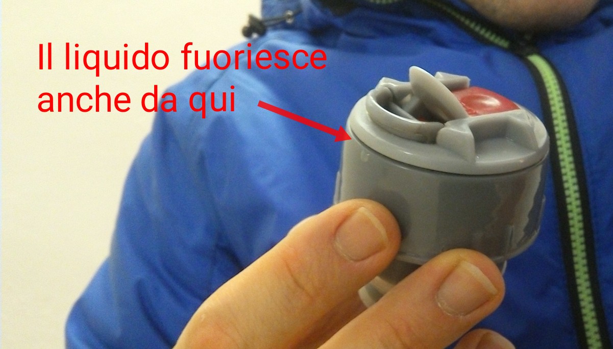

michele.bartolettistella Inserito: 6 marzo 2023 Segnala Share Inserito: 6 marzo 2023 Caro Forum, la valvola/rubinetto in plastica della mia borraccia termica a doppia parete inox ha una giuntura non sufficientemente sigillata, che causa una piccola perdita di liquido quando si versa (vedi foto). Vorrei sigillarla con del silicone o altro materiale termoresistente (dovrebbe resistere a max. 100°C), ma vorrei anche che questo sigillante fosse sicuro a contatto con gli alimenti. Sapete suggerirmi qualcosa? Grazie. Link al commento Condividi su altri siti More sharing options...
reka Inserita: 6 marzo 2023 Segnala Share Inserita: 6 marzo 2023 c'è il bostik per uso alimentare che mi pare regga anche la temperatura, ma è il classico tubo da usare con l'erogatore del silicone. non so se trovi anche tubetti piccoli Link al commento Condividi su altri siti More sharing options...
michele.bartolettistella Inserita: 6 marzo 2023 Autore Segnala Share Inserita: 6 marzo 2023 Ottimo, ora mi informo meglio. Link al commento Condividi su altri siti More sharing options...
mrgianfranco Inserita: 7 marzo 2023 Segnala Share Inserita: 7 marzo 2023 20 ore fa, reka ha scritto: c'è il bostik Che costa quanto una borraccia nuova che non perde! Link al commento Condividi su altri siti More sharing options...
michele.bartolettistella Inserita: 7 marzo 2023 Autore Segnala Share Inserita: 7 marzo 2023 8 hours ago, mrgianfranco said: Che costa quanto una borraccia nuova che non perde! Esattamente! 😆 Link al commento Condividi su altri siti More sharing options...
reka Inserita: 7 marzo 2023 Segnala Share Inserita: 7 marzo 2023 infatti sarebbe da verificare se si trovano simili ma in tubetto. Link al commento Condividi su altri siti More sharing options...
