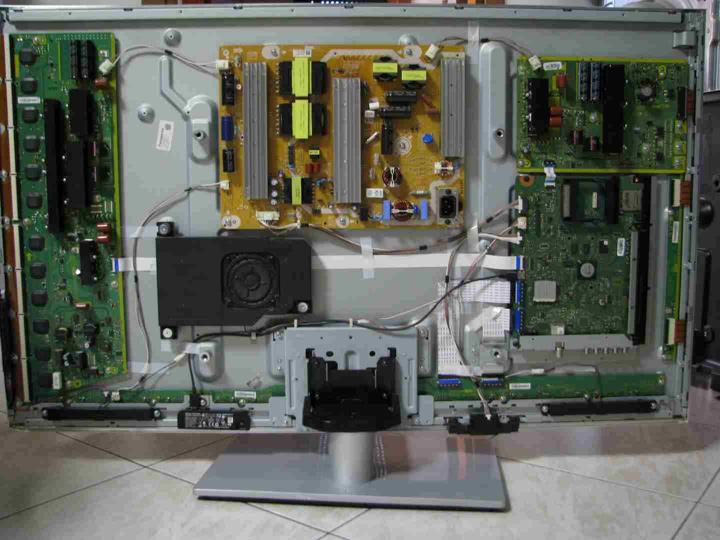

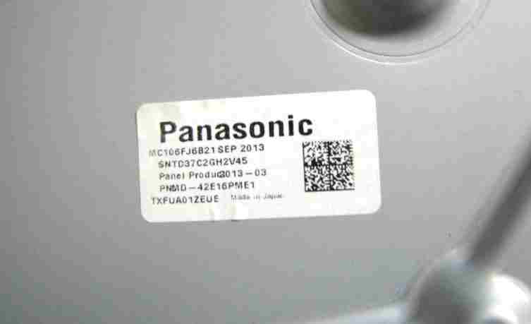

portodimare Inserito: 6 marzo 2023 Segnala Inserito: 6 marzo 2023 Buongiorno signori, scrivo perche' ho un problema con questo televisore che, fino a oggi, andava benissimo. Premetto che uso molto poco la tv e quasi esclusivamente per vedere vecchi film in vhs. Detto questo vorrei, se possibile, dei consigli. La Tv e' morta nel senso che non si accende piu'. La spia rossa dello stand-by e' spenta. E' un peccato perche' praticamente e' nuova. Leggendo mi sembra di aver capito che e' un problema sulla scheda di alimentazione (power-board). Chiedo, anche in privato, sapete consigliarmi un tecnico in zona Vicenza? in alternativa potete indicarmi il codice del pezzo che si e' rotto (se pensate che la diagnosi sia corretta)? Grazie a tutti
Riccardo Ottaviucci Inserita: 6 marzo 2023 Segnala Inserita: 6 marzo 2023 riparare un plasma è ostico anche per gli addetti ai lavori. Potrebbe essere una delle schede principali,tutte costose e di difficile reperibilità e comunque ordinabili solo se c'è sicurezza che siano guaste. Magari controlla sul sito Panasonic se c'è un centro assistenza vicino alla tua città
portodimare Inserita: 6 marzo 2023 Autore Segnala Inserita: 6 marzo 2023 grazie. contattato centro di assistenza, non lo guardano neanche. Peccato.
reka Inserita: 6 marzo 2023 Segnala Inserita: 6 marzo 2023 cerca un laboratorio generico, di solito ti dicono sotto che prezzo riparano a prescindere. oppure smonta e curiosaci 😀
stecos Inserita: 24 settembre 2023 Segnala Inserita: 24 settembre 2023 Mi scuso se rispondo ad un post vecchiotto ma "passo" solo ora di qua e sono entrato in possesso da qualche settimana di un TX-P42ST60E con schermo rotto (è caduto). Se sei interessato si potrebbe tentare un trapianto,,,
stecos Inserita: 24 settembre 2023 Segnala Inserita: 24 settembre 2023 Mi scuso se rispondo ad un post vecchiotto ma "passo" solo ora di qua e sono entrato in possesso da qualche settimana di un TX-P42ST60E con schermo rotto (è caduto). Se sei interessato si potrebbe tentare un trapianto,,, Sigla del pannello: MC106FJ6821, allego un paio di immagini, dal SM le schede sono diverse anche se hanno lo stesso chassis.
satman72 Inserita: 18 ottobre 2023 Segnala Inserita: 18 ottobre 2023 L'ST60 e l'X60 sono totalmente diversi come elettronica e pannello, nessuna scheda è uguale tra i due tv, tra l'altro l'ST60 è full HD mentre l'X60 è HD ready. L'unico tv Panasonic simile all'ST60 come elettronica è il GT60.
