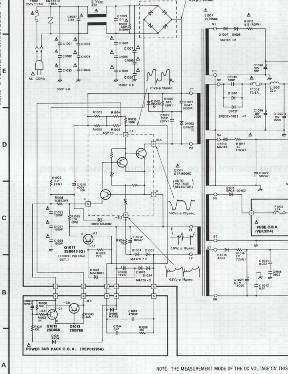

Panasonic NV-FS1EI
Buongiorno ragazzi, ho un problema con un Panasonic NV-FS1EI o semplicemente NV-FS1.
L'ho rimesso in funzione qualche mese fa ed ha funzionato fino alla settimana scorsa, durante la quale ho guardato una cassetta e poi l'ho spento.
Dovendo mancare qualche giorno ho provveduto a scollegare la multipresa in modo da evitare problemi in caso di mancanza di corrente, lo faccio sempre.
Adesso però non si accende più, quindi ho provato ad aprirlo e guardare i condensatori ma nessuno di essi mi sembra gonfio o rotto, le piste nono sembrano corrose in alcun punto.
Qualche idea? Ho letto che si può provare a scaldare col phon, ma anche provandoci, non si accende e la cassetta ora è bloccata dentro.
Modificato: da RickTM
Riccardo Ottaviucci
io sostituirei quelli sul primario dell'alimentazione,escluso quello grosso del filtro rete
C1010 C1030 C1012 C1039 ecc
lo schema completo è qui
Ok a breve farò qualche test.
Essendo un neofita, a cosa dovrei stare attento? So che alcuni condensatori sono pericolosi, quindi ho provveduto a staccare l'apparecchio già da due o tre giorni, ma come posso essere sicuro di non prendere scosse usando il tester?
3 ore fa, RickTM ha scritto:
So che alcuni condensatori sono pericolosi
Quello a 400 volt lo scarichi collegandoci in parallelo una lampadina a 220 volt.
Devi poter misurare le tensioni anche con l'apparecchio acceso, quindi occhio a dove metti i puntali del tester.
Ok allora non rischio, cercherò un tecnico sperando che non mi chiedano troppi soldi.
Se conoscete qualcuno zona Ravenna, fate sapere
Modificato: da RickTM
