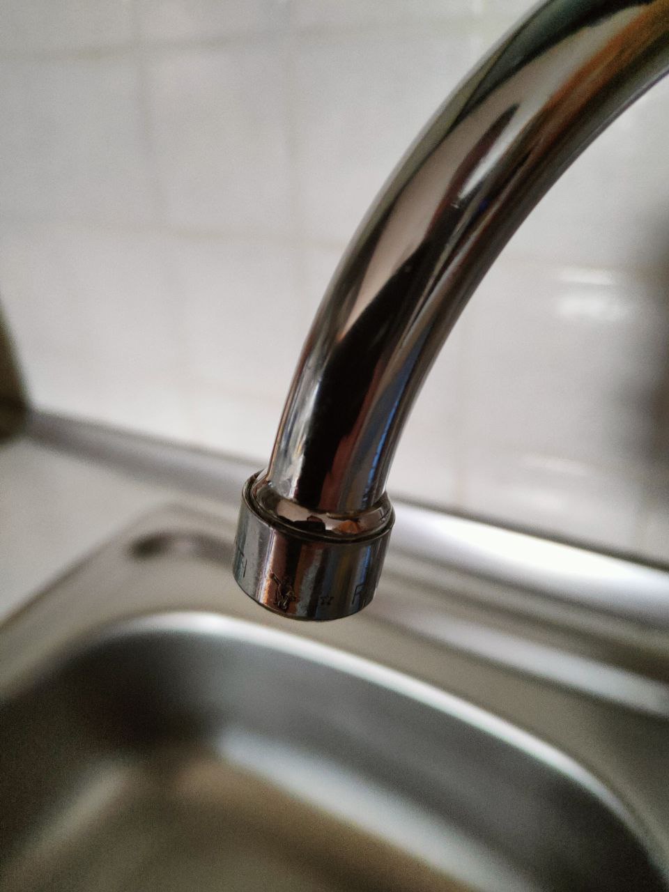

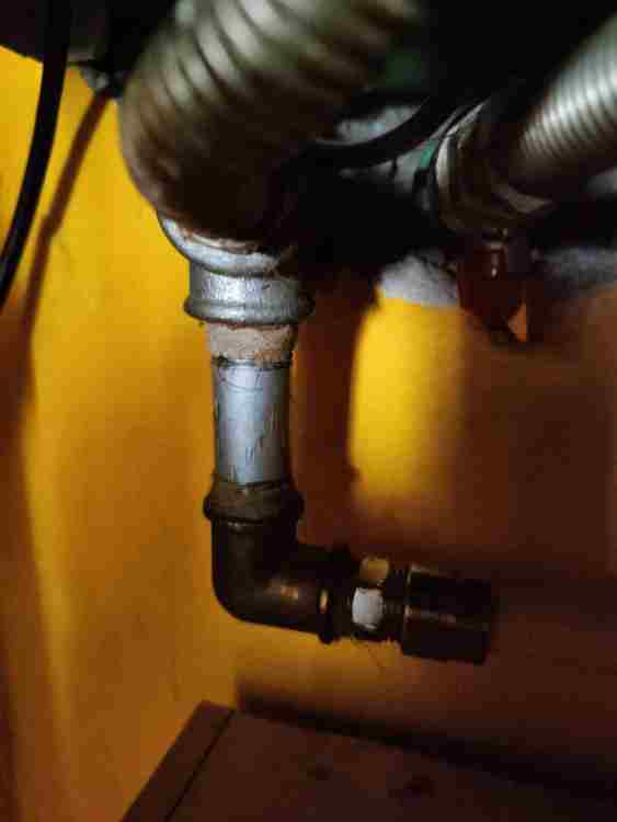

kkava Inserito: 6 marzo 2023 Segnala Inserito: 6 marzo 2023 ciao ho questa caldaia che ha sempre funzionato in modo impeccabile,un giorna dal pomeriggio alla sera l'acqua calda che esce e' tiepida (caldaia a 50 gradi sul sanitario).Ho chiamato l'assistenza che mi ha sostituito la sonda e sembrava che il problema fosse risolto.Questa mattina succede una cosa strana ,in un rubinetto del bagno aprendo l'acqua calda non si avvia la caldaia ,ma una volta tolto il filtro antigetto del rubinetto si avvia in modo regolare.L'assistenza mi avrebbe cambiato anche lo scambiatore ma non avendolo al momento mi ha detto di vedere come andava e alla loro vista non sembrava male.La caldaia e' del 2015. grazie a chi potesse darmi un suggerimento.
Stefano Dalmo Inserita: 6 marzo 2023 Segnala Inserita: 6 marzo 2023 36 minuti fa, kkava ha scritto: ,in un rubinetto del bagno aprendo l'acqua calda non si avvia la caldaia ,ma una volta tolto il filtro antigetto del rubinetto si avvia in modo regolare Se è solo in un rubinetto ,che non arriva acqua calda , non penso possa essere lo scambiatore , ma se lo fa in tutti i rubinetti , molto probabilmente è lo scambiatore intasato. Hai pulito l'eventuale filtro posto nel (rubinetto filtro) Su cui è collegato il flessibile della calda ?
kkava Inserita: 6 marzo 2023 Autore Segnala Inserita: 6 marzo 2023 intanto grazie l'acqua in effetti esce calda dalla caldaia(il tubo e' caldo),non ci sono filtri(vedi foto),quello che non riesco a capire e' come il filtro antigetto del rubunetto non permetta alla caldaia di partire quando apro l'acqua calda cosa che fa regolarmente in assenza di esso.Il T della foto collegato al flessibile acqua calda porta acqua in un bagno e dall'altra parte nel resto casa,non ci sono pero' filtri.
vincenzo barberio Inserita: 6 marzo 2023 Segnala Inserita: 6 marzo 2023 Salve Stefano si riferisce ad un eventuale rubinetto "sottolavabo" con filtro installato a muro prima del rubinetto di cui parli. Comunque tieni conto che la portata minima per far sì che la caldaia (in ottima salute) parta, è di 2,5 litri/minuto. Se col filtro rompi getto non viene raggiunta tale soglia, prova a pulirlo tenendolo immerso in aceto per una notte oppure sostituiscilo con uno nuovo. Se invece in futuro il problema dovesse presentarsi anche in altri rubinetti, prima di sostituire o disincrostare lo scambiatore, andrebbe verificato il filtro presente in caldaia installato prima del sensore di flusso.
kkava Inserita: 7 marzo 2023 Autore Segnala Inserita: 7 marzo 2023 ho tolto il doccino del miscelatore del lavello e messo come in foto il ricambio originale e magnificamente l'acqua e' tornata calda,grazie a tutti per i suggerimenti
Stefano Dalmo Inserita: 7 marzo 2023 Segnala Inserita: 7 marzo 2023 Ecco ! Volevo di ! Grazie per l'aggiornamento 👍
