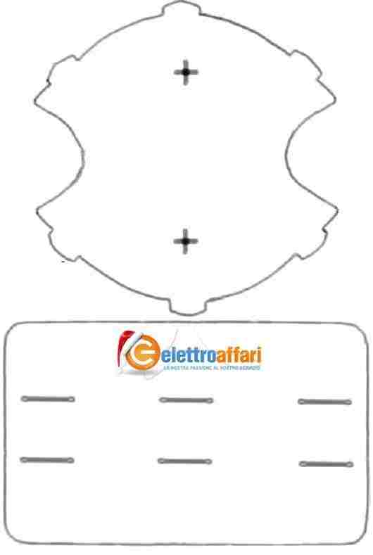

dame05 Inserito: 7 marzo 2023 Segnala Inserito: 7 marzo 2023 Ho una domanda leggermente diversa. Come migliorare il segnale del router o sostituirlo con uno potente. La mia cucina si trova dietro 2 muri portanti (6-7 metri) dal luogo in cui si trova il router. Pertanto, il segnale Wi-Fi non va lì. Come cambiare la situazione?
Andrea Annoni Inserita: 7 marzo 2023 Segnala Inserita: 7 marzo 2023 Esistono AP con sensibilità di antenna più elevate.....ma la soluzione sicuramente migliore e posare un cavo e mettere un secondo apparato con medesime impostazioni radio (stesso SSID e password) del principale. Inutile mettere un router più "potente" (che ovviamente è vietato) ........i dispositivi con cui comunichiamo sempre quelli sono......non è che puoi potenziare anche l'antenna del tuo smartphone (per fare un esempio). Avere una miglior sensibilità invece aiuta parecchio.
Livio Orsini Inserita: 7 marzo 2023 Segnala Inserita: 7 marzo 2023 Dame05 gli accoadamenti non sono permessi (punto "s" del regolamento) perchè si crea confusione con le risposte. Visto che Andrea ti ha cortesemente risposto, per questa volta, separo i messaggi aprendo una nuova discussione. Evita, in futuro, di reiterare questo comportamento.
Eolox Inserita: 8 settembre 2023 Segnala Inserita: 8 settembre 2023 hai provato ad autocostruirti un antennina, ti lascio il PDF: Ciao
patatino59 Inserita: 8 settembre 2023 Segnala Inserita: 8 settembre 2023 Scaricati una App che verifica le reti wifi presenti nella tua zona, e assicurati di avere un canale un po piu libero, sul quale settare il tuo router, altrimenti qualsiasi antenna sarà poco utile.
Livio Orsini Inserita: 8 settembre 2023 Segnala Inserita: 8 settembre 2023 Dopo 4 mesi o ha risolto o ha abbandonato. Purtroppo molti aprono la discussione poi spariscono senza comunicare i risultati.
